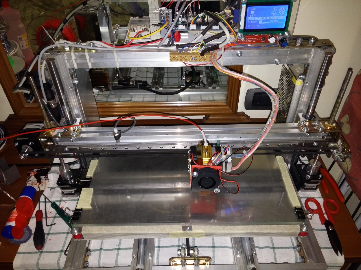

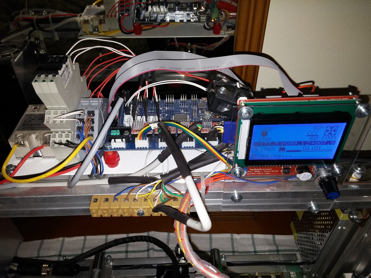

zed87 Inviato 29 Novembre 2015 Autore Condividi Inviato 29 Novembre 2015 per quanto riguarda la calibrazione del piatto gia su questo prototipo non c'è bisogno di regolarlo, ho usato 2 piastre di alluminio di grosso spessore e sopra ho montato un vetro da 4mm, in questo modo ho un piatto estremamente rigido che non ha mai bisogno di essere calibrato e quindi non ha molle o viti di regolazione ma solo un sensore capacitivo sull'asse z per regolare l'altezza. allego alcune foto della stampante e mi scuso in anticipo per l'impianto elettrico della stampante che non ho completato di sistemare, in realtà la parte estetica non è stata in nessun modo ancora completata, ho preferito puntare visto che è sempre un prototipo solo sulla funzionalità. ho fatto anche un video durante la stampa ma non riesco a caricarlo perche troppo grande per finire il tutto mi è costato circa 1200euro prevedo che per la nuova stampante 40x40 saremo su una cifra di circa 1800-2000euro... (il materiale di qualità costa caro..) 1 Cita Link al commento Condividi su altri siti Altre opzioni di condivisione...
