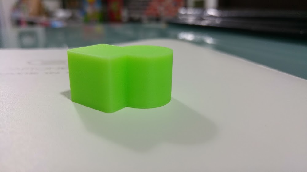

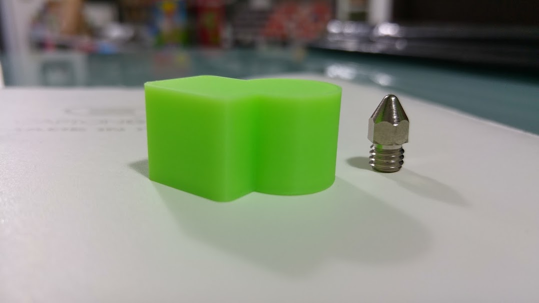

dennyfranco Inviato 1 Dicembre 2015 Autore Inviato 1 Dicembre 2015 Premetto sempre che non sono esperto, 10 giorni fà ho fatto arrivare dagli stati uniti due ugelli per prova, li ho pagati circa 28 dollari l'uno, ma sono molto soddisfatto del lavoro che fanno, ne ho anche ordinati altri 20 + economici circa 1 dollaro l'uno che corrispondono al diametro esterno e con la filettatura, ma hanno un foro interno di solo 2,5 mm lo devo leggermente allargare sul trapano a colonna di precisione ( attrezzatura che ho già) il foro del nozzle è sempre da 0,4 sia per quelli in acciaio che per quelli in ottone.. Nella foto, test effettuato con Nozzle in acciaio inox ( non ferro ) layer 14 velocità normale, filamento z Abs, lo sto usando per il momento per stampare con i colori chiari perche rimane più pulito rispetto a quelli originali in ottone e quindi mi inquina molto meno le stampe chiare, e si pulisce anche più facilmente Cita
ShareMind Inviato 1 Dicembre 2015 Inviato 1 Dicembre 2015 Penso che il nozzle visibile nella fotografia sia lo stesso di cui parlavo, disponibile anche da parte di un venditore Tedesco. Non dovrebbe essere di inox (pessimo materiale da un punto di vista termico), ma di ottone galvanizzato con uno speciale trattamento antiattrito. Comunque, l'importante è che funzioni. Per quanto riguarda invece gli altri, la sezione interna dell'ugello non è un semplice foro con diametro uguale all'albero dell'hot end e quindi il forellino con il diametro di estrusione, ma c'è una piccola camera che è essenziale per stabilizzare il materiale prima che il filamento venga estruso. Insomma, la geometria dell'ugello è piuttosto critica, e pur disponendo di un buon trapano di precisione a colonna, non credo sia sufficiente per ottenere buoni risultati modificando una geometria diversa. Cita

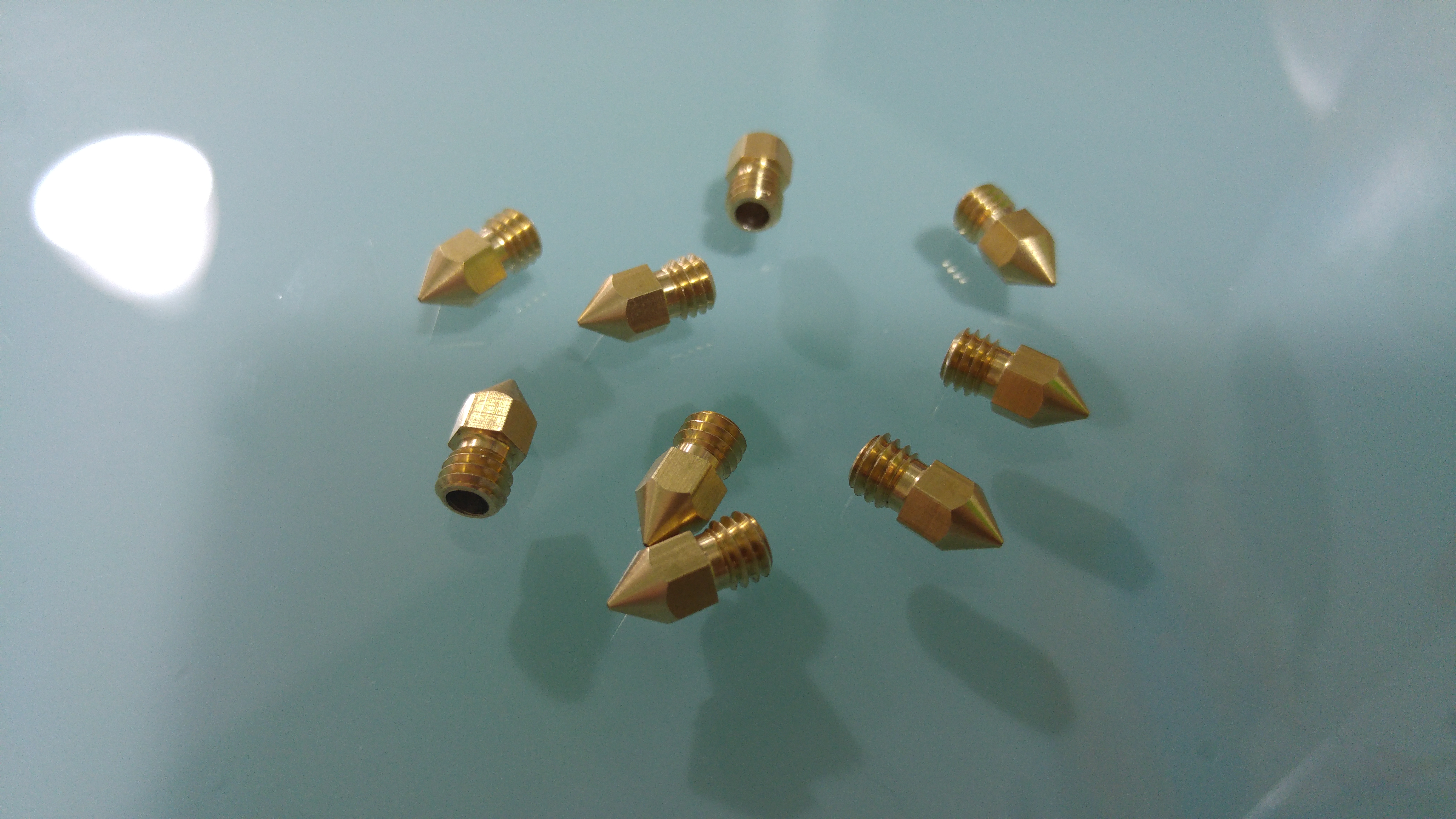

dennyfranco Inviato 18 Dicembre 2015 Autore Inviato 18 Dicembre 2015 Ecco i Nozzle per la Zortrax modificati da me al costo di € 1,20 (comprati su ebay), per adattarli alla zortrax ho dovuto allargare il foro portandolo a 3,5mm e affondando la punta 8 mm, ovviamente serve un trapano a colonna di precisione o un tornio per fare un lavoro certosino, ma per il resto funzionano a meraviglia li sto provando da circa un giorno con ottimi risultati.. 1 Cita
