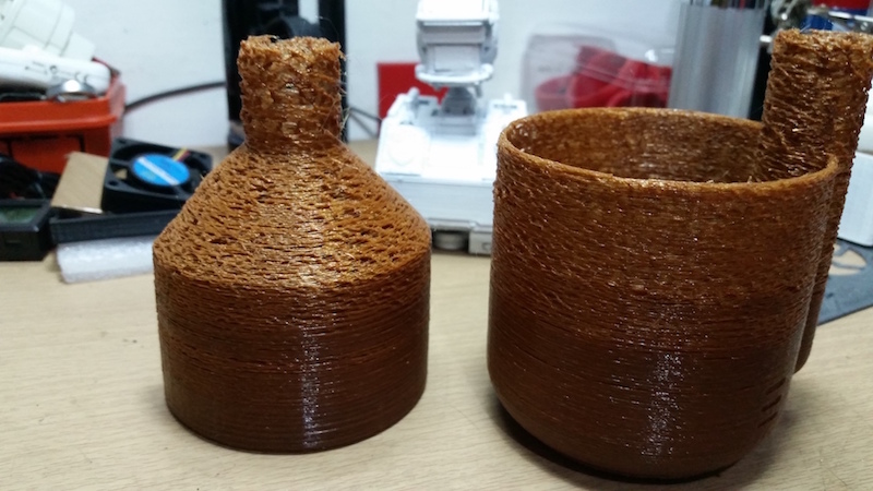

blulaserstar Inviato 9 Gennaio 2016 Autore Inviato 9 Gennaio 2016 Ragazzi ho cambiato l'ugello. ed ora la stampa è tornata al top, anche con le impostazioni high dello sl1c3r con i profili sharebot. Cita
Giuapau Inviato 9 Gennaio 2016 Inviato 9 Gennaio 2016 Ciao, hai cambiato solo l'ugello ? Hai sostituito anche il tubo in PTFE? Cita
blulaserstar Inviato 10 Gennaio 2016 Autore Inviato 10 Gennaio 2016 Guarda, mi hanno dato un estrusore tutto metallico, niente tubo all'interno. Avvalorando la mia tesi che fosse un po problematico quel componente, anche se il secondo che ho ordinato e che non era disponibile al momento, mi è arrivato con il tubo all'interno, allora ho chiesto lumi e mi hanno detto che dopo varie prove sono ritornati alla soluzione originaria in quanto sembri essere la migliore! mah Comunque ironia della sorte, la soluzione è durata ben poco, la stampante, ha stampato bene per una decina di pezzi ed ora presenta il medesimo problema. Dicono che è un problema di cristallizzazione del PLA all'interno del tubo. Io stampo a 230 il primo layer e 215 quelli dopo. Non so proprio più che pensare, forse le temperature non sono così corrette, a display sia della stampante che da pc, vedo che è abbastanza stabile, le oscillazioni sulla temperatura non sono così alte, ogni tanto scende di qualche grado 3 o 4 al massimo ma poi torna subito in temperatura, non credo sia un gravissimo problema l'ha sempre fatto. La cosa che mi perplime è che, dopo un po di cambio filo, inizia a stampare bene e poi.... torna fare l'estrusione di filo "magro" e quindi una stampa schifosa! Cita

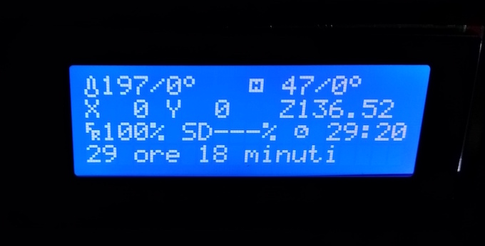

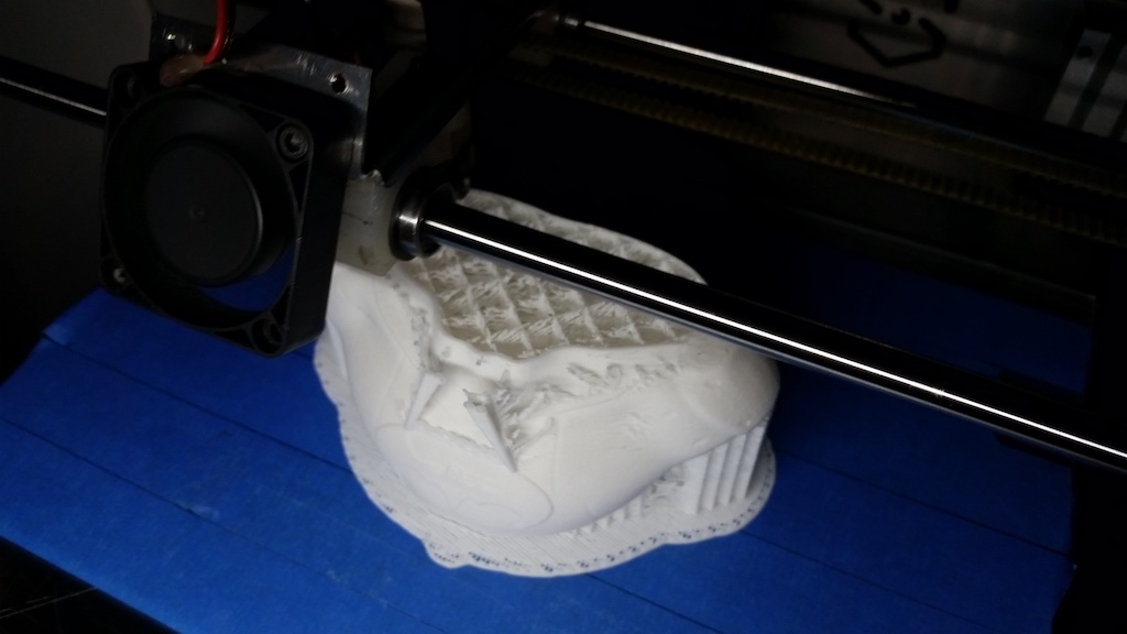

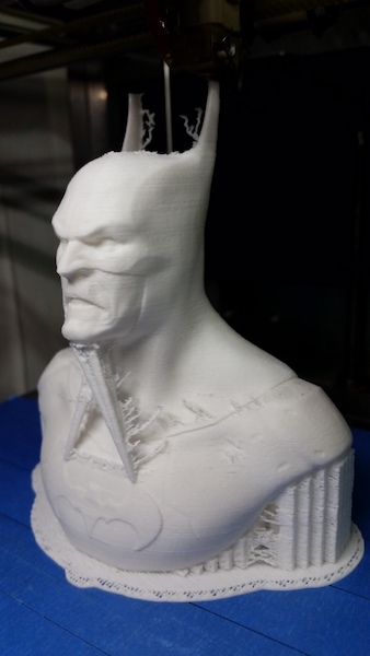

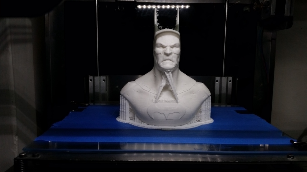

Giuapau Inviato 11 Gennaio 2016 Inviato 11 Gennaio 2016 Oggi, dopo ben 29 ore di stampa Tutti quei fili sono dovuti alla ritrazione? Cita
Help3d Inviato 11 Gennaio 2016 Inviato 11 Gennaio 2016 si esatto... aumenta il valore della retraction di un paio di mm Cita
Giuapau Inviato 13 Gennaio 2016 Inviato 13 Gennaio 2016 Ok, comunque la stampa è stata fatta a 0.05 di risoluzione. Dalle foto non si può apprezzare bene ma i Layer esterni sono quasi invisibili. L'unico problema, giusto per rimanere in tema con topic la parte superiore della testa mi è venuta scarsa di materiale e con dei buchi. Inoltre anche internamente (come da foto) ho un problema con il riempimento simile a quello di blulaserstar. Riusciremo a risolvere questo "problema" ? Cita
