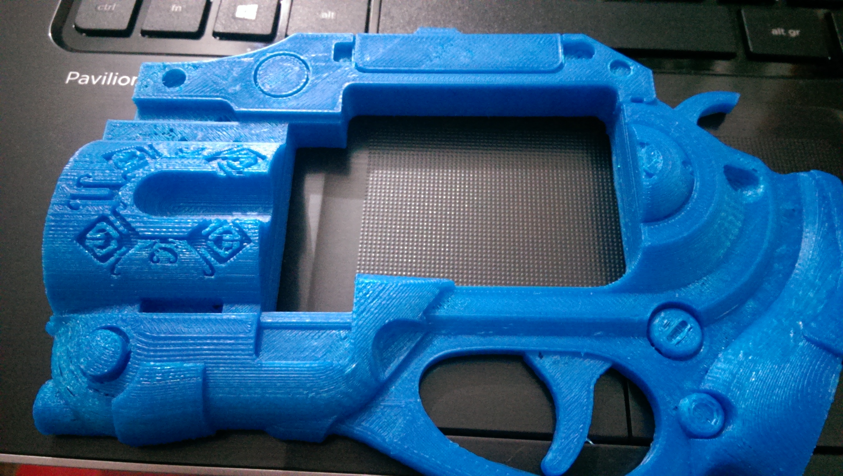

ho da un mese e mezzo un stampante CTC a doppio estrusore che mi sta dando molte soddisfazioni. l'altro giorno però ho fatto una stampa normale di una sezione di un arma tratta da un videogioco modificando la scala dell'oggetto al 80% perchè la prima stampa mi è sembrata troppo grande. ho modificato la scala solamente. me la stampa della dimensione voluta ma con palesi difetti mai presenti in nessuna delle mie stampe fino a quel momento. stampata con PLA alla solita temperatura che ho sempre usato e con precisione 0.2mmIMAG1039.thumb.jpg.ae69afd2144e3156fe207
la stampa più piccola però è venuta da schifo

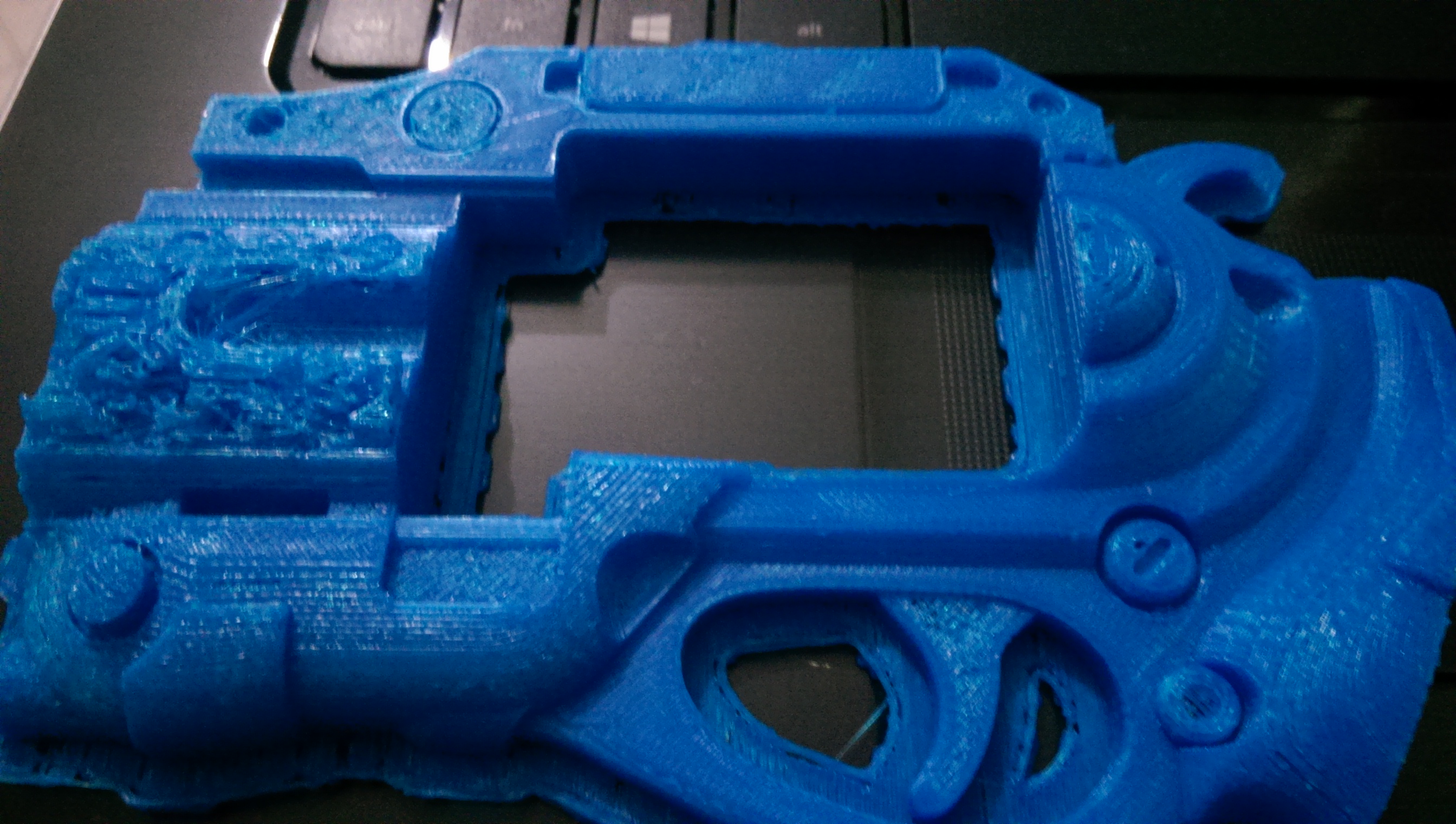

insospettito ho rifatto la stampa con precisione 0.1mm e mi sono piazzato vicino alla stampante per controllare il processo di lavoro. non ha fatto neanche una volta il classico TAC TAC TAC di quando l'estrusore è ostruito o quando non riesce a "pescare" il filamento però nonostante tutto è uscito questo (non mi sono neanche disturbato a togliere la base

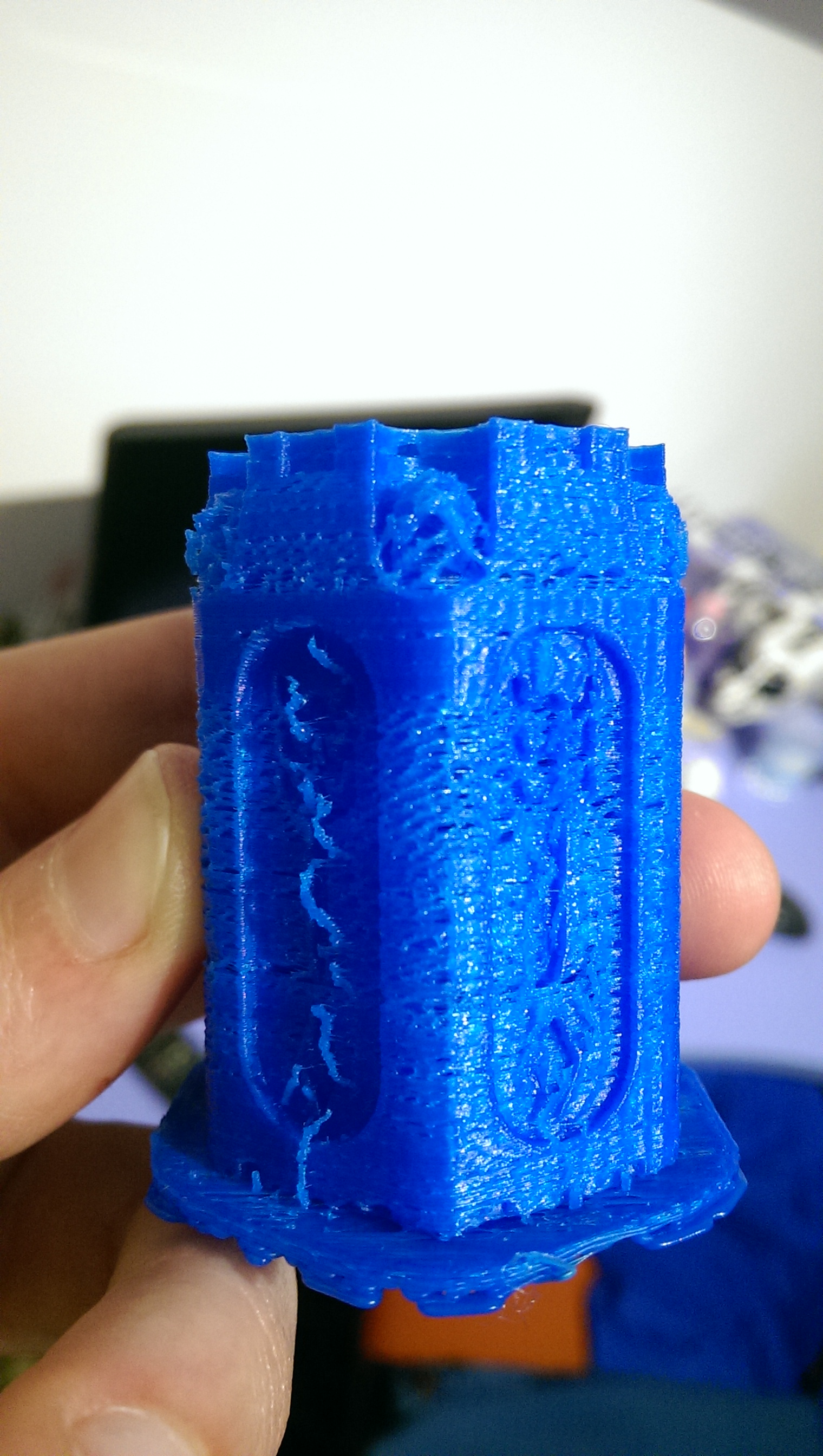

altra stampa con temperatura uguale, precisione a 0.1mm e il risultato è incerto a dir poco
a tratti il pezzo è pieno e definito mentre in altri sembra come se fosse cavo (lo si nota bene sulla parte alta)

ora, prima che mi metta a smontare la stampante. voi avete idea da cosa può essere dipendente questo improvviso calo di qualità di stampa? io azzardo che possa essere l'ugello che estrude il filamento ma volevo sentire un vostro parere prima
Ciao, i fattori che provocano calo  di qualità sono infiniti, ma da quello che vedo potete essere: ugello sporco (poco probabile), temperatura non corretta (probabile), taratura imperfetta del piatto di stampa. Piccole variazioni di altezza producono effetti consistenti durante la stampa di particolari molto piccoli, quindi per,prima cosa proverei a fare una taratura fine del piatto, passando poi ad aumentare o diminuire di qualche grado la temperatura dell'Hot end ed infine, se non si ottengono risultati soddisfacenti, provando a stampare con il secondo estrusore.  Se il problemi persistono, si può  tentare la strada del cambiamento di software (che cosa usi? Makerware, Cura, Simplify3d...). Se alla fine di tutti questi test, il problema si ripresenta potrebbe essere anche il filamento che ha delle imperfezioni di diametro o di componente, poi non rimane che la benedizione o un esorcismo!

a che velocità stampi con strato da 0,1?
credo sia un problema di remelting ....ovvero un mix errato tra temperatura e velocità (unito a scarsa ventilazione, e scarso ugello)
potresti controllare se in fase di stampa il materiale estruso viene rifuso (e trascinato dall'ugello?)

si allora è remelitng... guarda se nella fase di stampa perimetro l'estrusore riprende il materiale estruso.
ok usato la tecnica di pulizia che mi avete descritto. in più ho fatto una piccola stampa a cacchio che poi ho interrotto a 250° per fare in modo che l'eventuale sporco uscisse più facilmente. spero almeno.
ora la nuova stampa è sicuramente migliore delle precedenti ma non ci siamo ancora. sono felice però perchè è la prova che non è dipendente tutto dagli ultimi aggiornamenti e/o impostazioni. faccio un'altro giro di pulizia e riprovo
