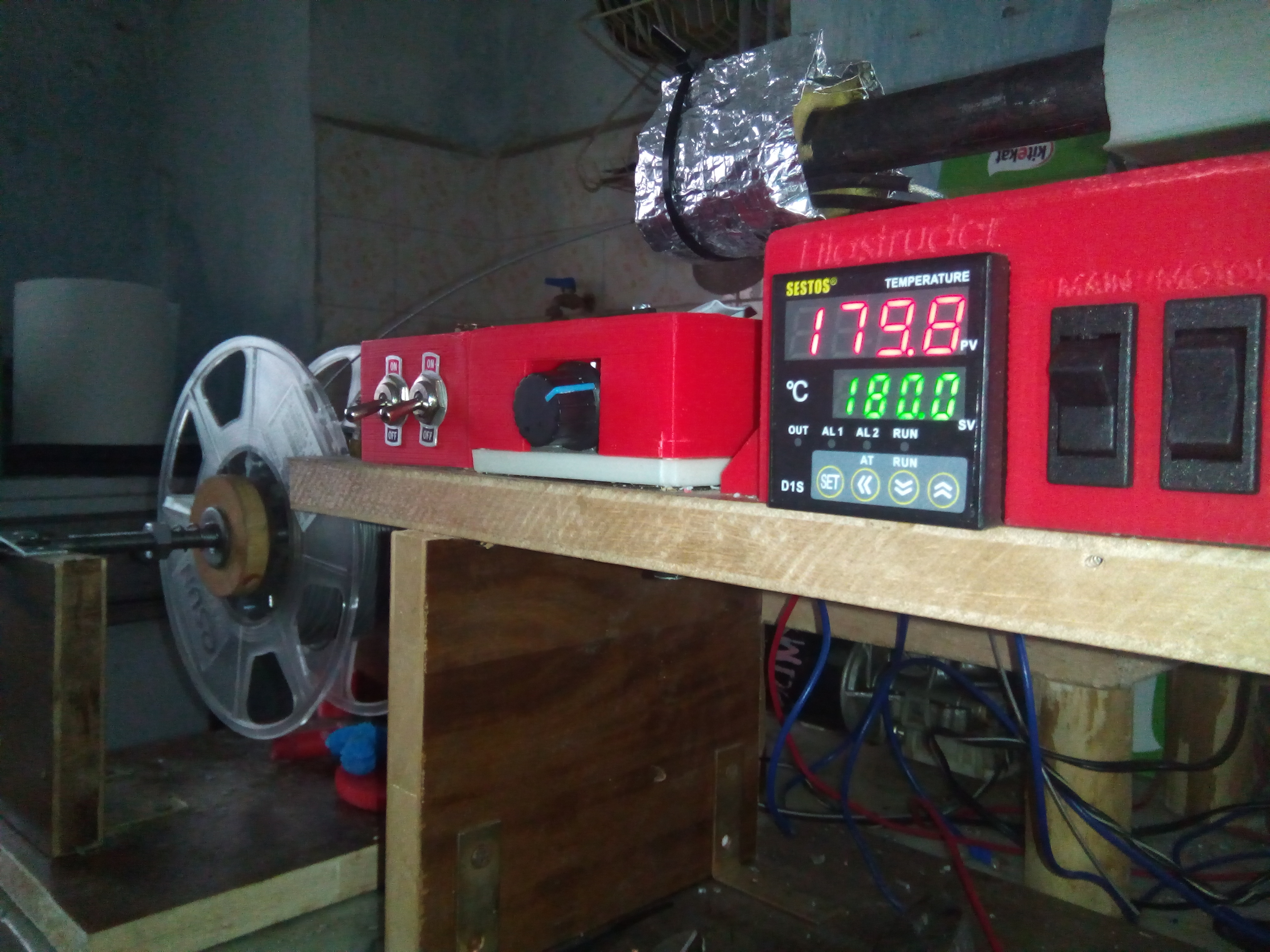

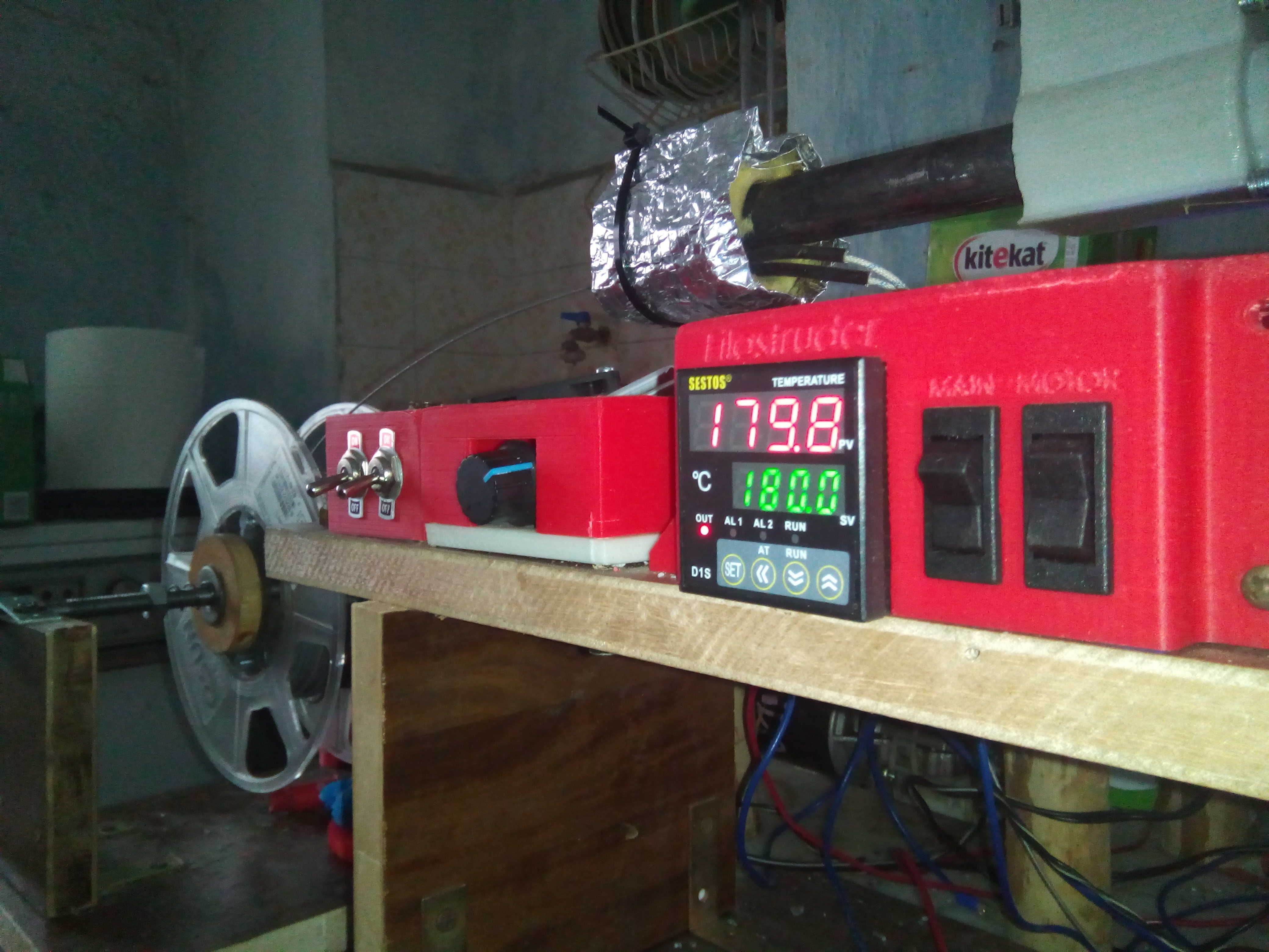

antonio_ Inviato 7 Dicembre 2015 Inviato 7 Dicembre 2015 Mesi fa ho costruito un estrusore di filamento 1.75. Il filo rispetta bene le tolleranze. Con la Da Vinci AiO non sono mai stato in grado di fargli digerire il filo riciclato, anzi, avuto problemi anche con altri filamenti. Ho modificato il firmware e sono riuscito ad avere il controllo totale. I filamenti con problematiche sono riuscito a farglieli digerire modificando temperatura e velocità. Il problema rimane col filo da me riciclato. D' accordo che non è un filo puro ed esente da impurità. Ho fatto tutte le prove possibili e riesco a stampare pochi strati poi va in crisi. Sto pensando di fare il filo riciclato di 3mm perché leggendo in vari forum sembra che possa digerirlo. Qualcuno su questo forum ha qualche suggerimento? Accetto anche trattamento da eseguire sulla plastica per renderla il più possibile pulita. Grazie in anticipo a tutti e Buone feste Cita

3Dmoskcustoms Inviato 8 Dicembre 2015 Inviato 8 Dicembre 2015 e un filastruder? lo hai comprato o costruito da zero? per il riciclaggio prova a mescolare con i granuli come ti ho scritto prima. Cita
antonio_ Inviato 8 Dicembre 2015 Autore Inviato 8 Dicembre 2015 Costruita da zero ma sullo sketch della filastruder. Proverò a fare una mescola con granuli Cita
3Dmoskcustoms Inviato 8 Dicembre 2015 Inviato 8 Dicembre 2015 che motore hai usato? dei tergi o altro? Cita
antonio_ Inviato 8 Dicembre 2015 Autore Inviato 8 Dicembre 2015 Se guardi bene vedi una M quello è il motore del tergicristallo, dove vedi la manopola è un variatore di velocità acquistato su Amazon. Cita
3Dmoskcustoms Inviato 8 Dicembre 2015 Inviato 8 Dicembre 2015 quello per avolgere la bobina. e per estrusore? o è un segreto? Cita
antonio_ Inviato 8 Dicembre 2015 Autore Inviato 8 Dicembre 2015 Ci sono tre motori tergicristallo: estrusore, bobina e guida filo. VID_2015.mp4 Cita
