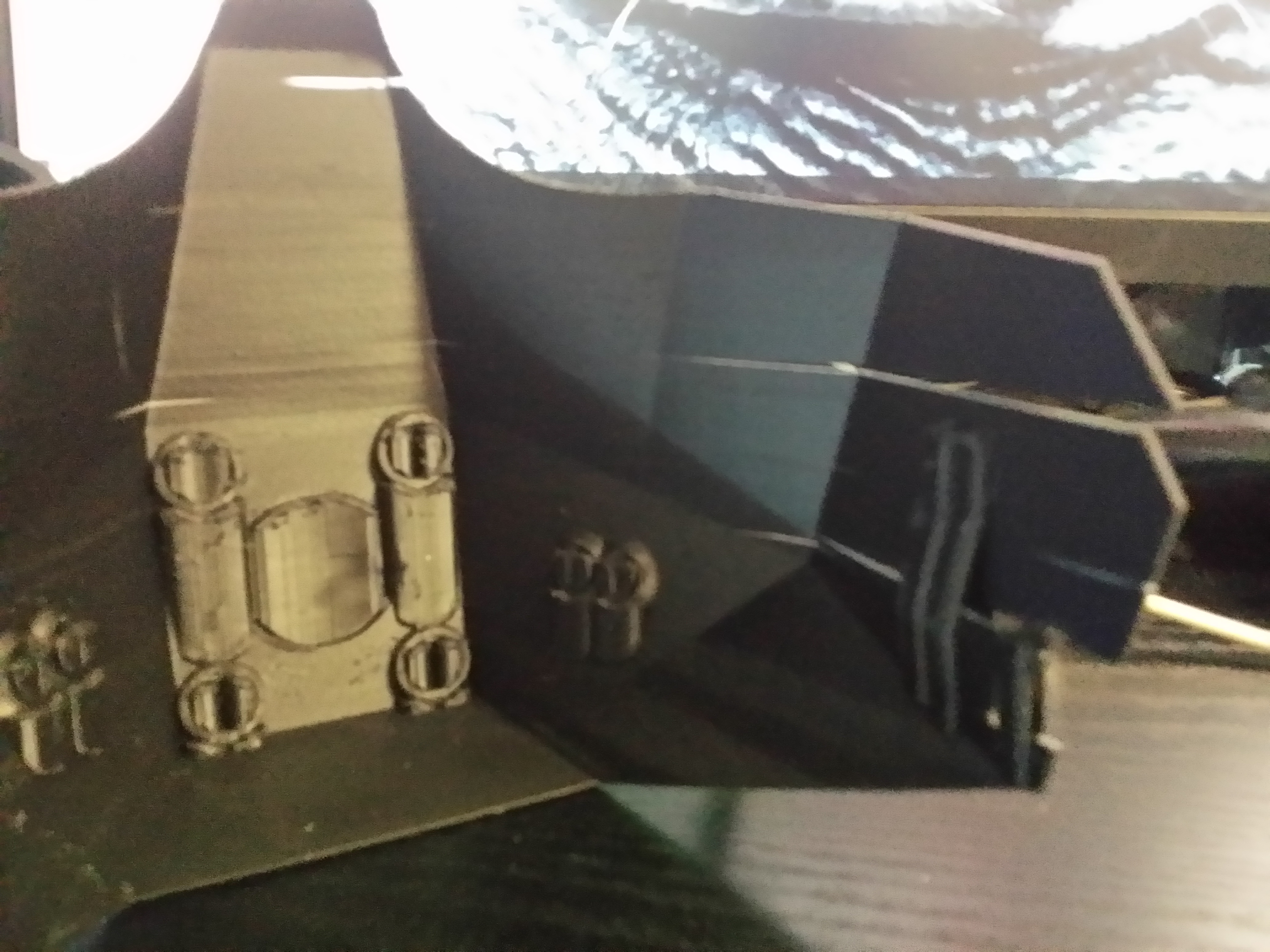

pulce Inviato 9 Dicembre 2015 Inviato 9 Dicembre 2015 Salve scrivo per avere consigli su come comportarmi con la macchina zortrax m 200,è la prima volta che non riesco a stampare un pezzo in abs. sono al 3 tentativo e tutti e 3 sono stati inconcludenti,allla fine del messaggio allegherò le foto per far capire meglio il problema.in pratica continuo ad incorrere nel distaccamento tra layer e layer, attraverso il z suit ho provato ad usare per i primi due tentativi layer da 0.19 e riempimento light e medium con questi parametri:shel 1 fondo e cima 3 layer, smart bridg abilitato e ventola in automatico. per il terzo tentativo ho semplicemente cambiato spessore layer a 0.29. la macchina non ha pannellatura laterale( in arrivo spero questa settimana). Cita
pulce Inviato 9 Dicembre 2015 Autore Inviato 9 Dicembre 2015 queste sono le foto della prova a 0.29mm Cita

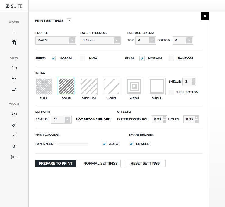

dennyfranco Inviato 9 Dicembre 2015 Inviato 9 Dicembre 2015 1 ora fa, pulce dice: queste sono le foto della prova a 0.29mm Ciao, la pennellatura laterale è quasi di obbligo quando si stampano oggetti di grandi dimensioni, se non c'è lai per il momento ritaglia qualche cartone e compri la macchina in tutti i suoi lati, e provi a lanciare una stampa con laier 19, con opzione solid, velocità normale, ma i pannelli ci vogliono Cita
dennyfranco Inviato 9 Dicembre 2015 Inviato 9 Dicembre 2015 un altra cosa, se i fori sono rotondi cosi come si vedono, non occorre far creare i supporti.. Cita
pulce Inviato 9 Dicembre 2015 Autore Inviato 9 Dicembre 2015 per cui è un problema di ritrazione dovuto allo sbalzo termico giusto? avare il laboratorietto in un locale non riscaldato non aiuta di certo. si fori rotondi, grazie per la dritta, scusa ma come posso decidere dove mettere i supporti in manuale o disabilitarli via z suit? per il momento Sospendo la stampa del oggetto in foto fino all arrivo della pannellatura preferisco non rischiare di sprecare altro materiale inutilmente, e procedo con la stampa degli altri componenti. Grazie Cita
dennyfranco Inviato 9 Dicembre 2015 Inviato 9 Dicembre 2015 per le impostazioni vedi foto allegata, i pannelli se hai urgenza comunque funziona lo stesso ritagli dei cartoncini (meglio se sono quelli ondulati perche hanno un triplo foglio) e vedrai che funziona comunque, lo fatto io quando ancora non li avevo nel frattempo hanno funzionato bene, li puoi far reggere con lo nastro bianco che solitamente usano carrozzieri o i pittori, chiaramente è solo una cosa temporanea ma funzionale Cita
dennyfranco Inviato 9 Dicembre 2015 Inviato 9 Dicembre 2015 I supporti li puoi regolare solo in percentuale, non hai modo di regolarli manualmente, deciderà sempre il programma dove posizionarli Cita
