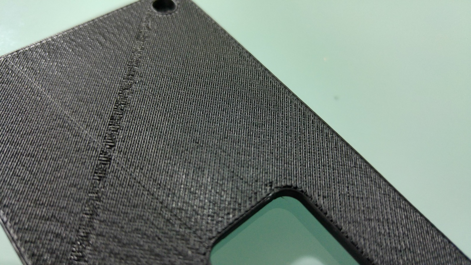

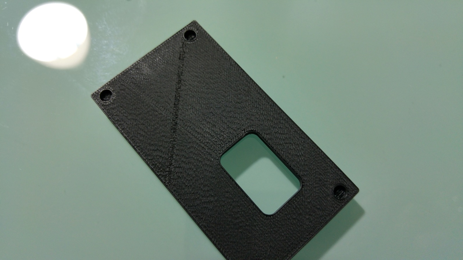

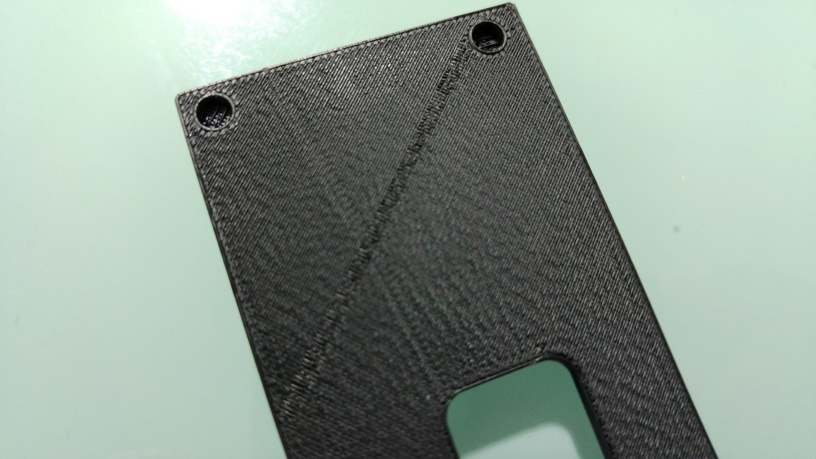

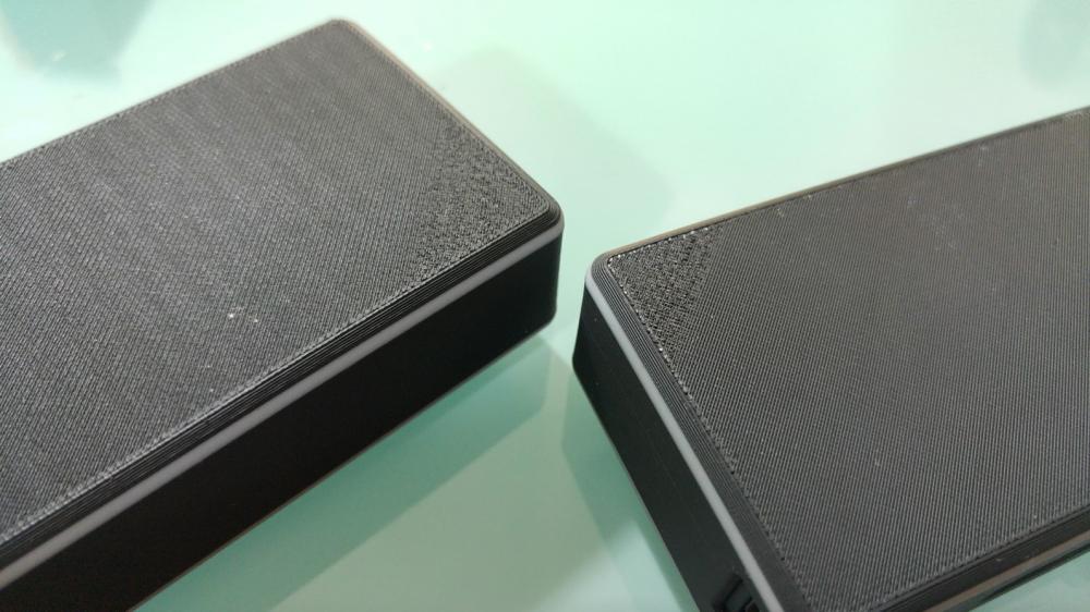

dennyfranco Inviato 10 Dicembre 2015 Inviato 10 Dicembre 2015 Ho un problema che di volta in volta mi spunta a random in qualche macchina e poi sparisce da solo, il fatto è che quando spunta ogni volta le provo tutte, pulizia, taratura, sostituzione ugello, ma non cambia nulla, poi dopo qualche giorno sparisce da solo il problema. Come si vede dalle foto, il problema è relativo solo all'inizio del primo layer di stampa, in ogni caso mi rovina le stampe.. Ho gia contattato la zortrax spero possano darmi una risposta Cita
i3D Inviato 10 Dicembre 2015 Inviato 10 Dicembre 2015 l'autobed leveling ti funziona bene?....sembra che adesivizzi male il primo layer....o c'è poco materiale, o c'è l'estrusore troppo lontano dal piatto. e dato che mi dici che spunta a random e l'auto bed leveling lo fà ad ogni stampa (credo)...magari dipende da li. Saluti Marco Capolino Cita
dennyfranco Inviato 10 Dicembre 2015 Autore Inviato 10 Dicembre 2015 7 minuti fa, i3D dice: l'autobed leveling ti funziona bene?....sembra che adesivizzi male il primo layer....o c'è poco materiale, o c'è l'estrusore troppo lontano dal piatto. e dato che mi dici che spunta a random e l'auto bed leveling lo fà ad ogni stampa (credo)...magari dipende da li. Saluti Marco Capolino IL problema è solo la partenza poi stampa bene, ho anche smontato il piano perforato per ripulirlo internamente, ho provato anche a mettere un nuovo piatto, in oltre la calibrazione io la faccio sempre manuale inizialmente e dopo gli do quella automatica.. a me sembra quasi che nei primi 20 secondi non ci sia materiale a sufficienza Cita

dennyfranco Inviato 10 Dicembre 2015 Autore Inviato 10 Dicembre 2015 si l'estrusione è eccellente dall'inizio alla fine, è proprio questo che non mi spiego il difetto lo fà solo nei primi 10 secondi quando inizia a creare l'oggetto, infatti l'oggetto esce perfetto in tutti i suoi lati Cita

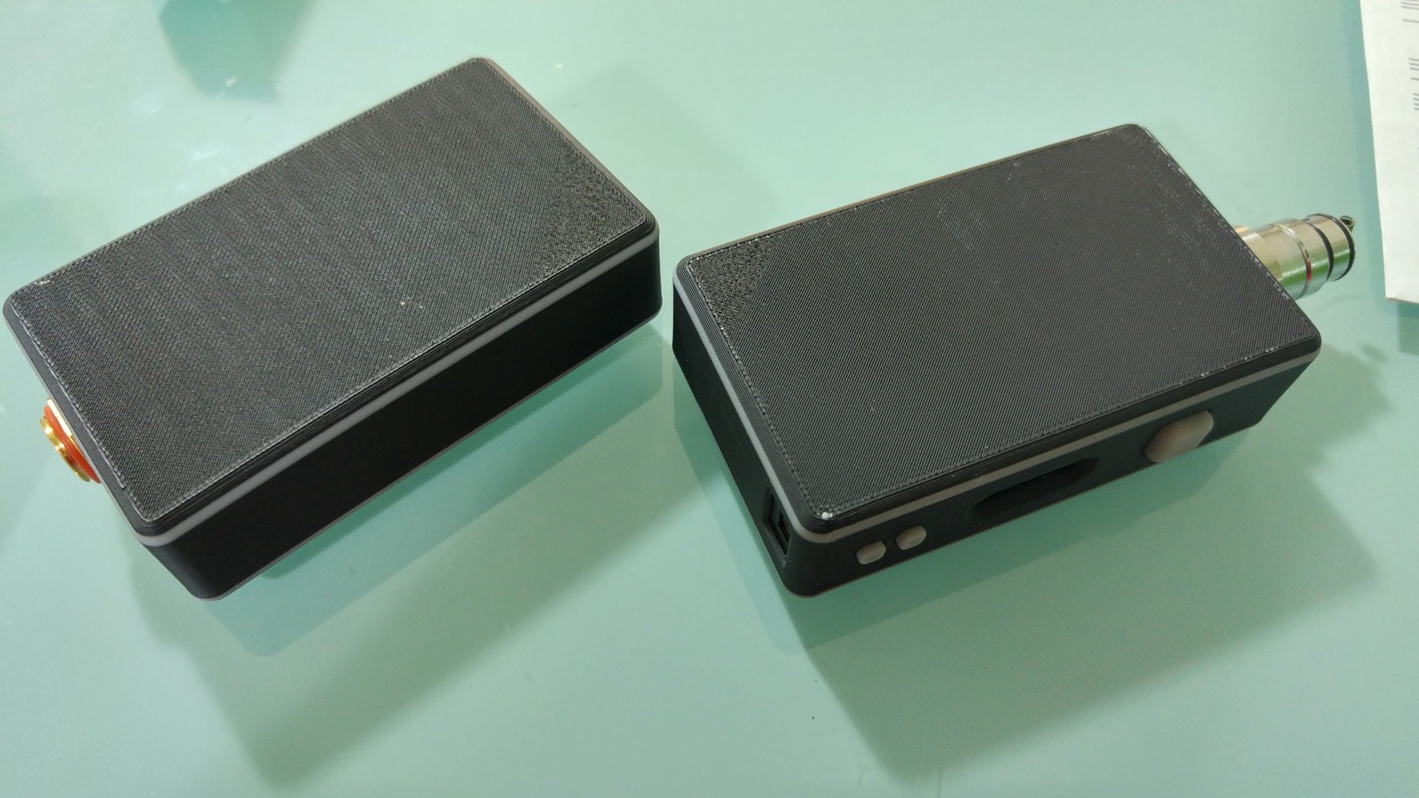

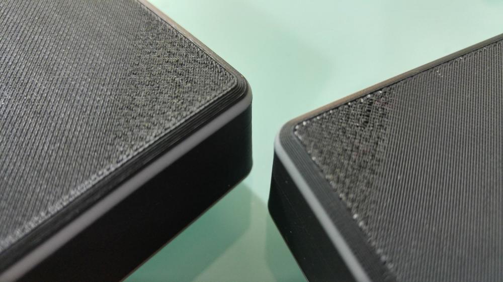

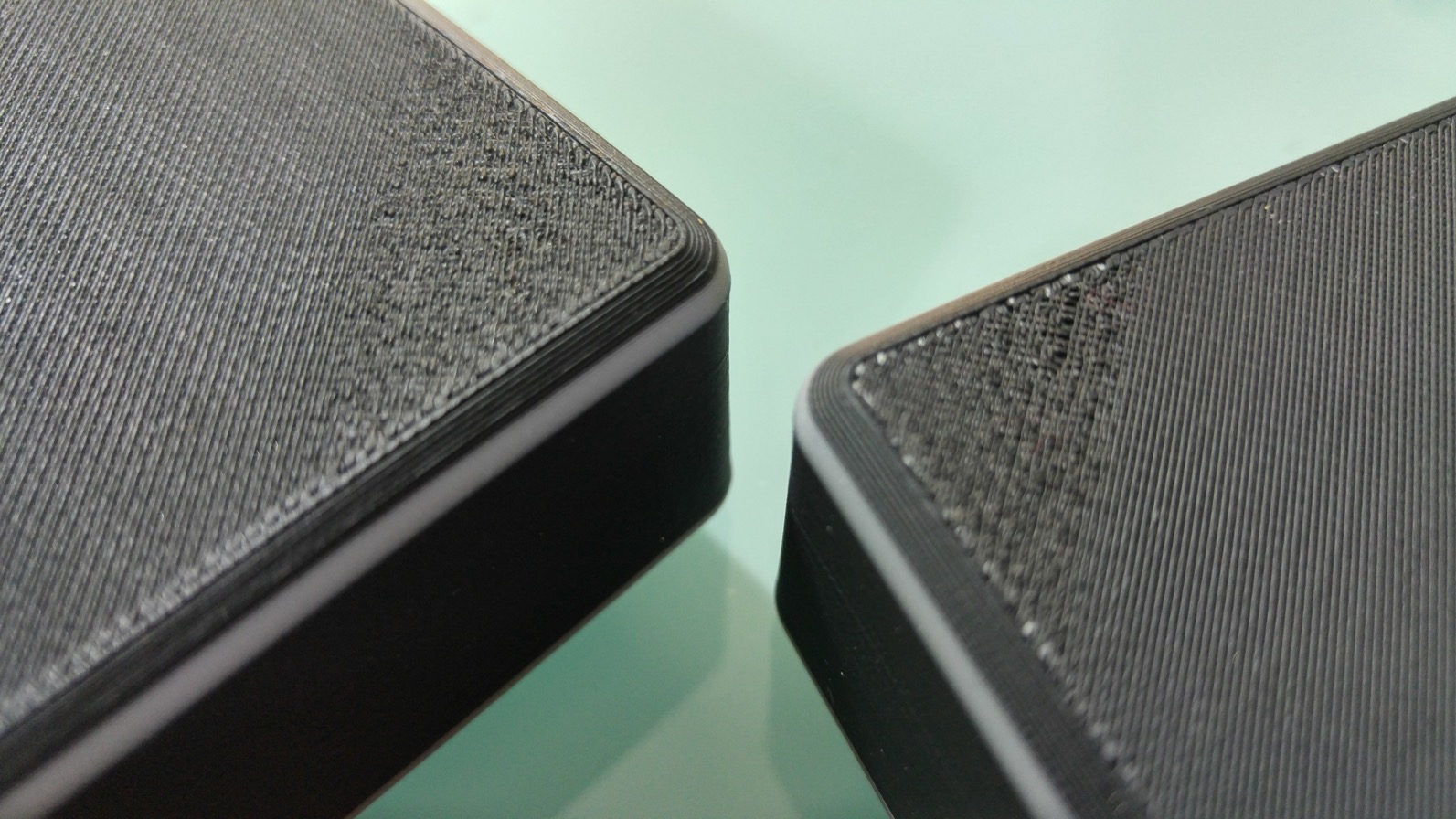

dennyfranco Inviato 10 Dicembre 2015 Autore Inviato 10 Dicembre 2015 @i3D Vedi queste foto, ho messo un nuovo ugello originale, ho girato l'oggetto sul piatto, e adesso come puoi vedere il difetto si è spostato nel centro, quando finisce di fare il raft la prima cosa che crea è il bordo laterale è non si vedono problemi di nessun genere lo crea perfettamente dopo di che finisce il giro e inizia a stampare dentro e all'inizio si vede che non riesce ad estrudere bene per soli circa 10 secondi dopo di che si sistema è solo l'inizio, se posso faccio un video Cita
i3D Inviato 10 Dicembre 2015 Inviato 10 Dicembre 2015 ??? ed il primo layer del raft lo fà bene? la rotellina del trainafilo è pulita? ovvero nella dentellatura del pignone ci sono residui di abs...o simili che possono far slittare in partenza? Cita
