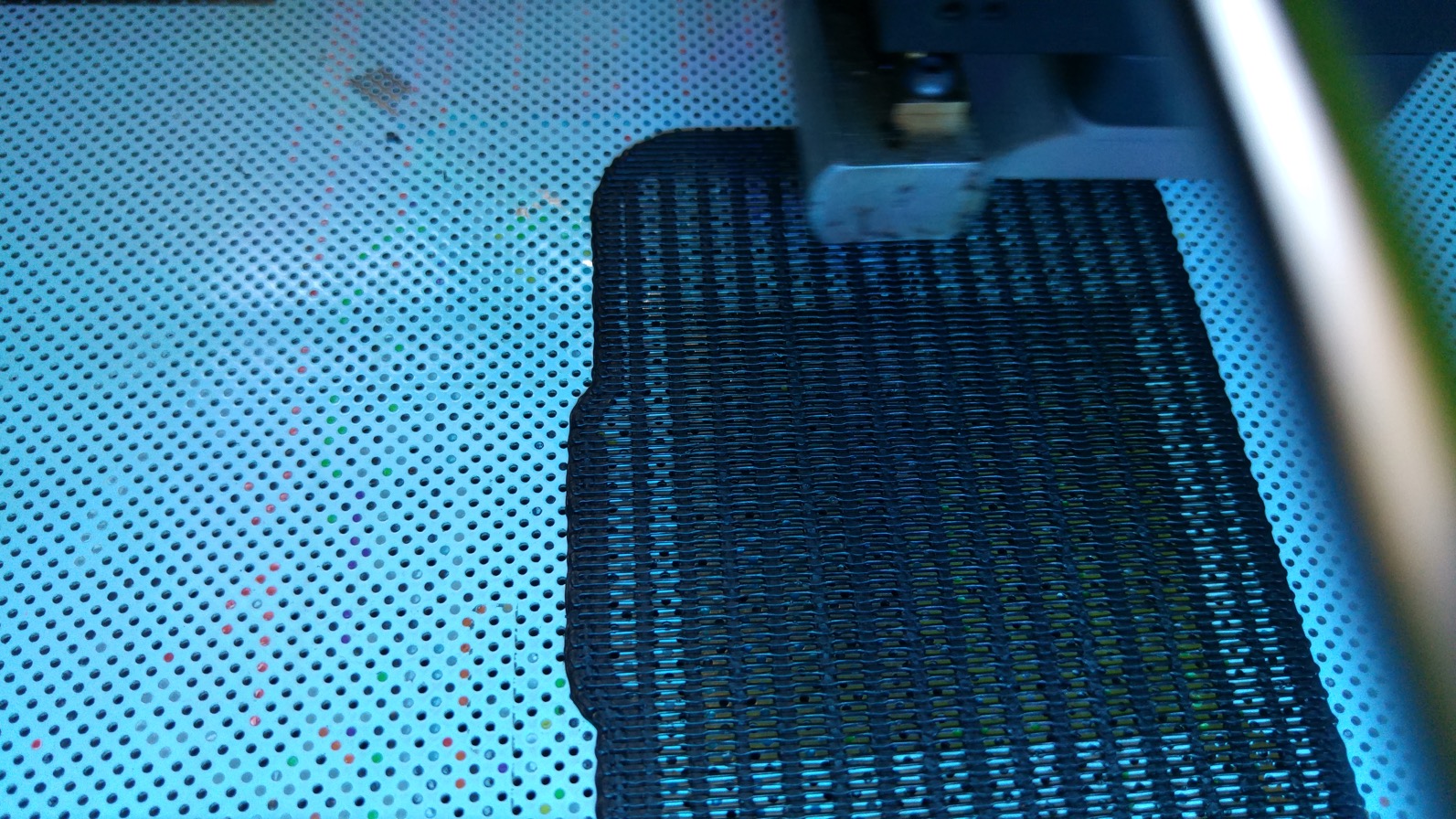

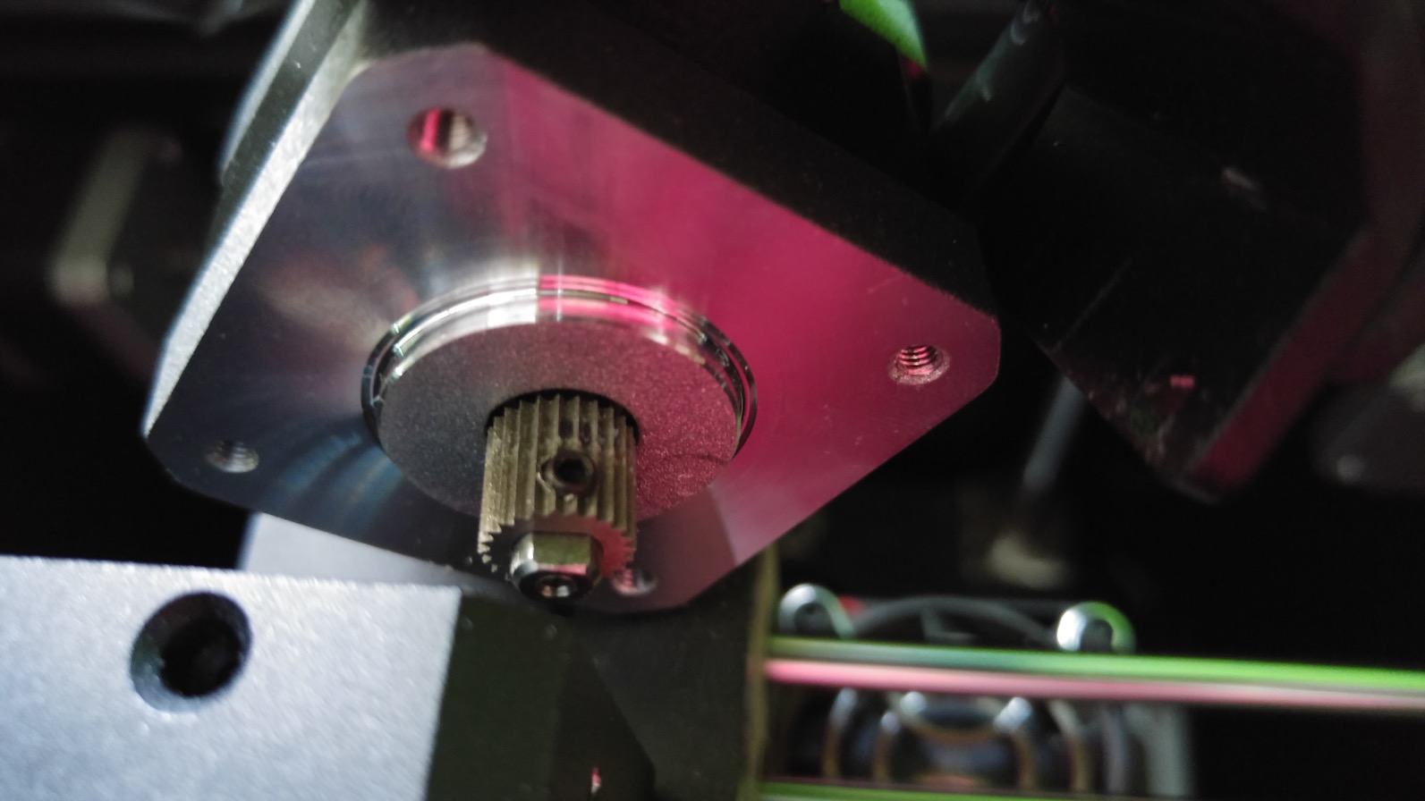

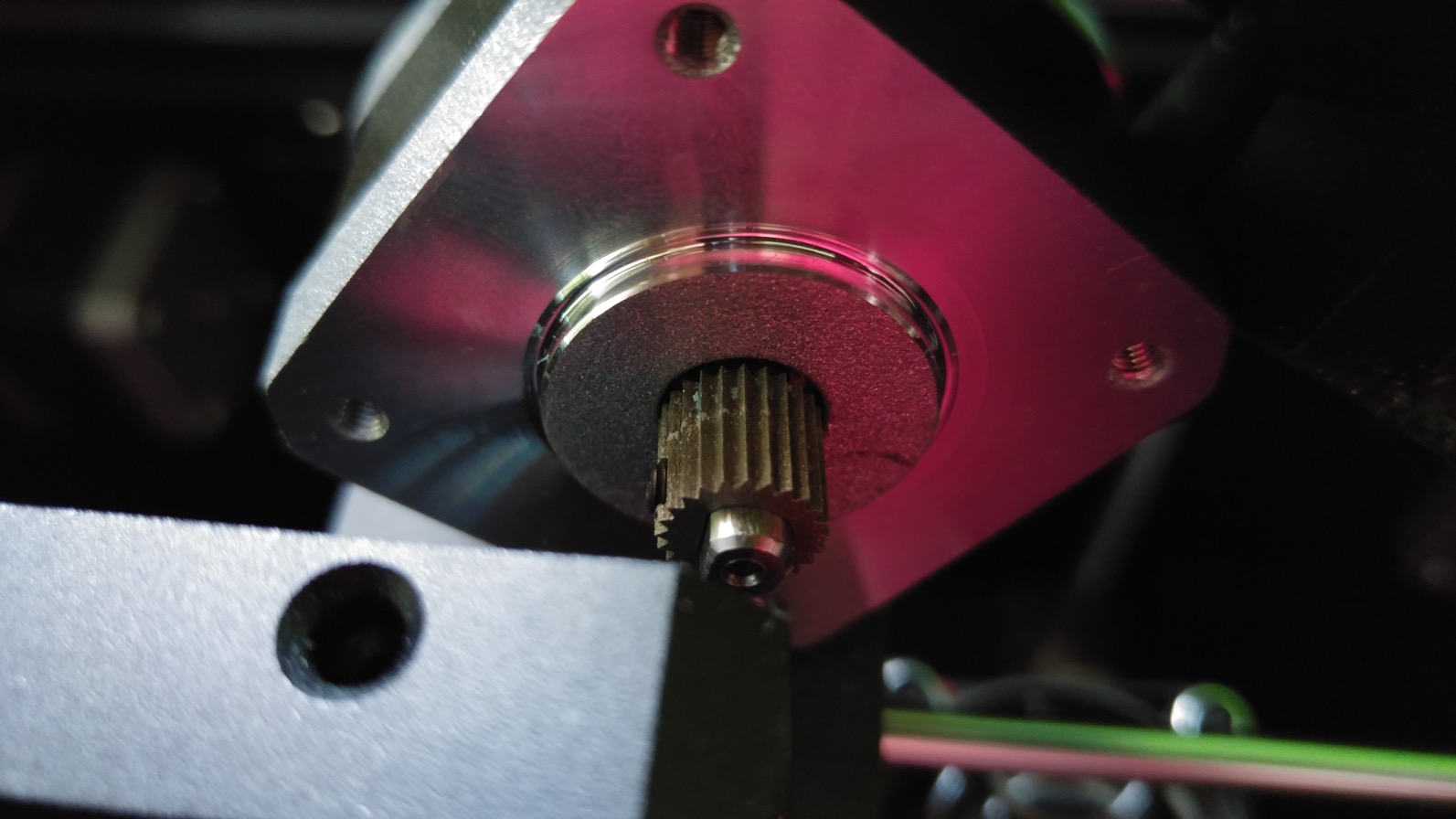

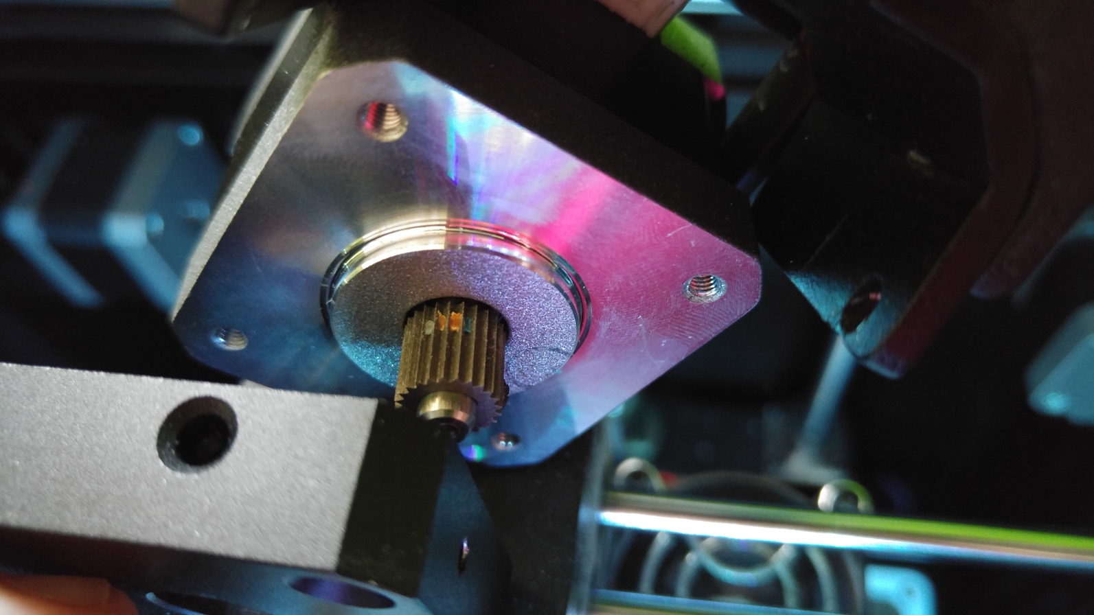

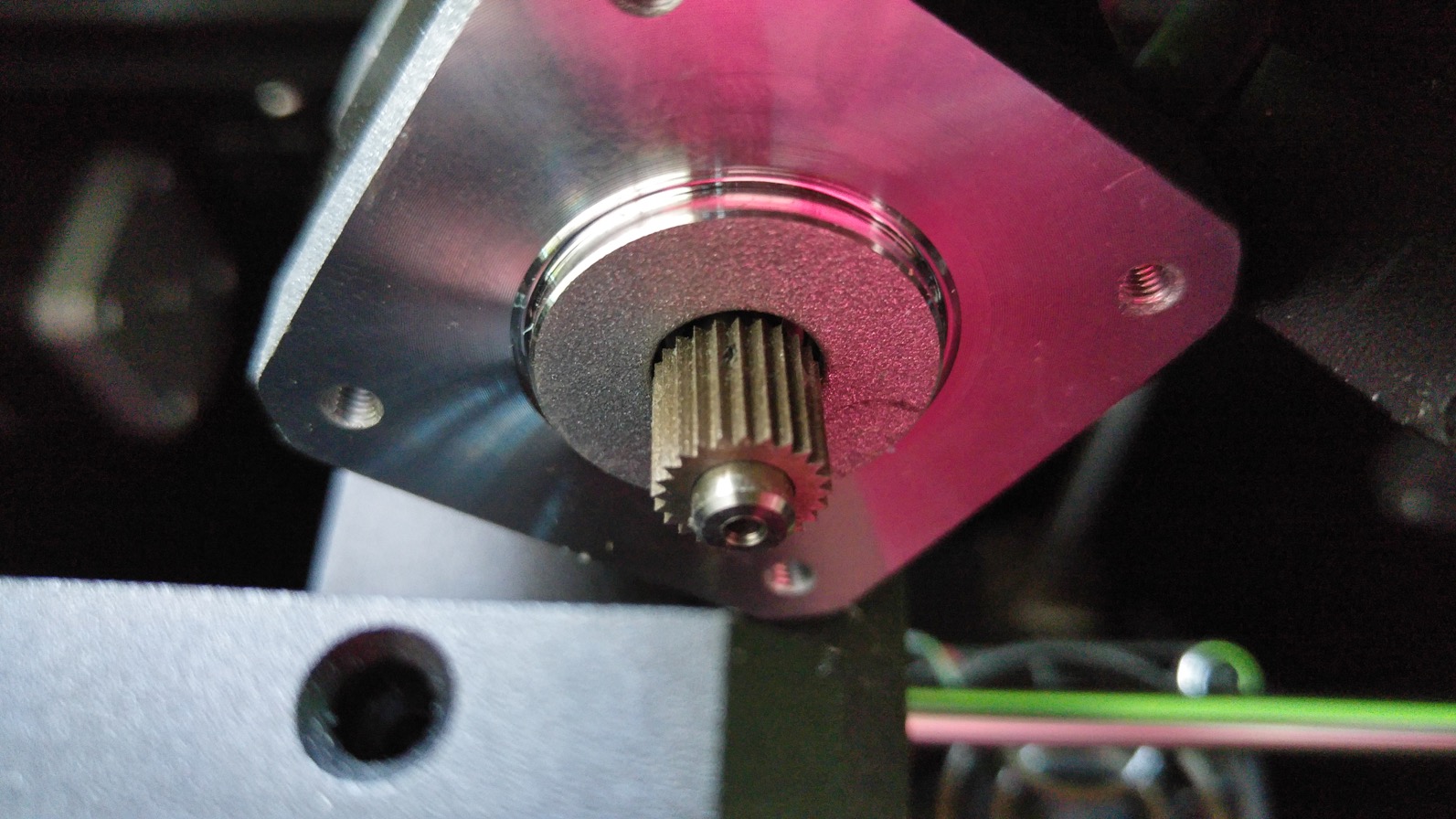

dennyfranco Inviato 11 Dicembre 2015 Autore Condividi Inviato 11 Dicembre 2015 22 ore fa, i3D dice: ??? ed il primo layer del raft lo fà bene? la rotellina del trainafilo è pulita? ovvero nella dentellatura del pignone ci sono residui di abs...o simili che possono far slittare in partenza? Ciao, scusa solo ora ho avuto il tempo di smontarlo, allora un po' di sporco c'è lo ripulito ma non credo che sia questo il problema perché non vedo segni di usura nel metallo, in ogni caso ne ho messo uno nuovo e ho lanciato una stampa, vedremo se sparisce il problema Cita Link al commento Condividi su altri siti Altre opzioni di condivisione...

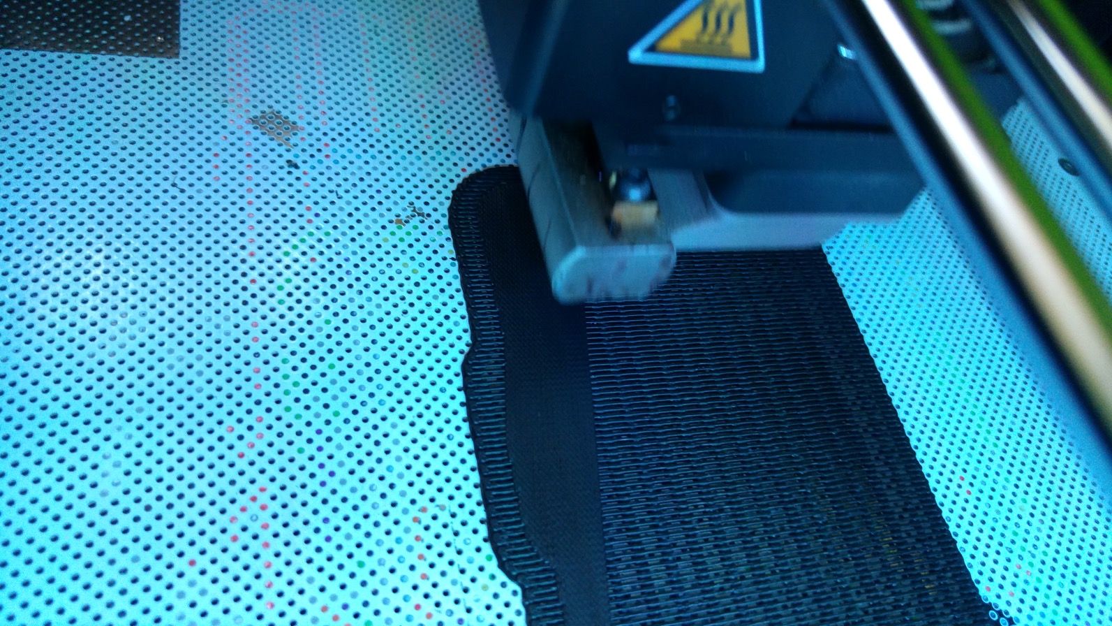

dennyfranco Inviato 11 Dicembre 2015 Autore Condividi Inviato 11 Dicembre 2015 Niente, non ho risolto nemmeno mettendo Nozle nuovo e e quella specie di pignone dentellato, ma dalle foto dovrebbe essere chiaro che il problema è circoscritto perché poi dall'inizio alla fine il lavoro lo fa bene, in ogni caso sono fottuto perché dovrò contattare per forza il mio rivenditore in quanto ho già inviato 3 mail alla zortrax con foto e video dettagliati e non mi hanno risposto.. alla faccia dell'assistenza Cita Link al commento Condividi su altri siti Altre opzioni di condivisione...

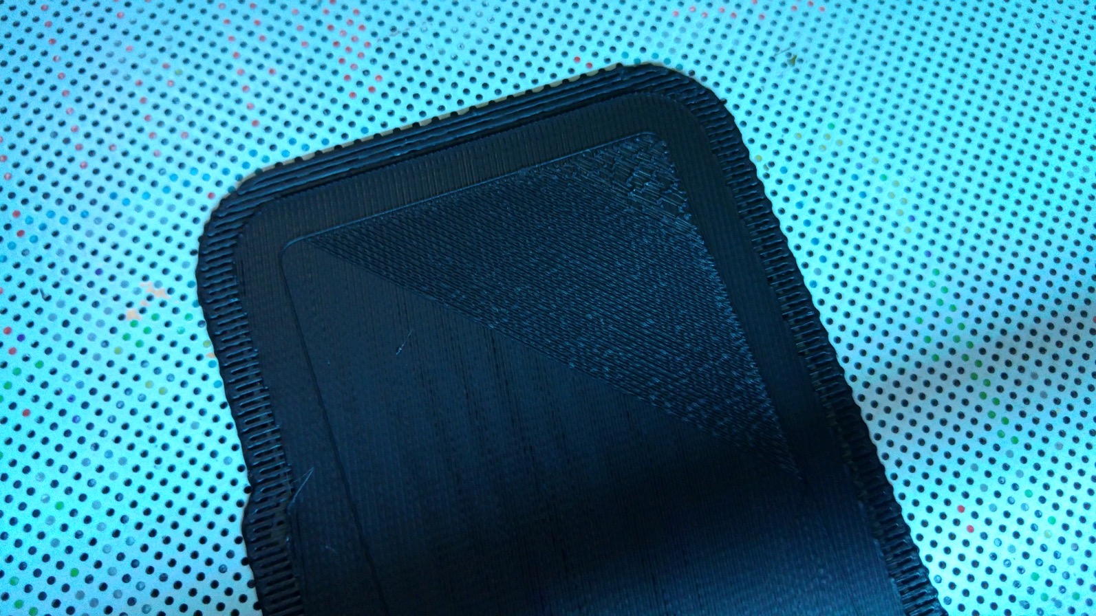

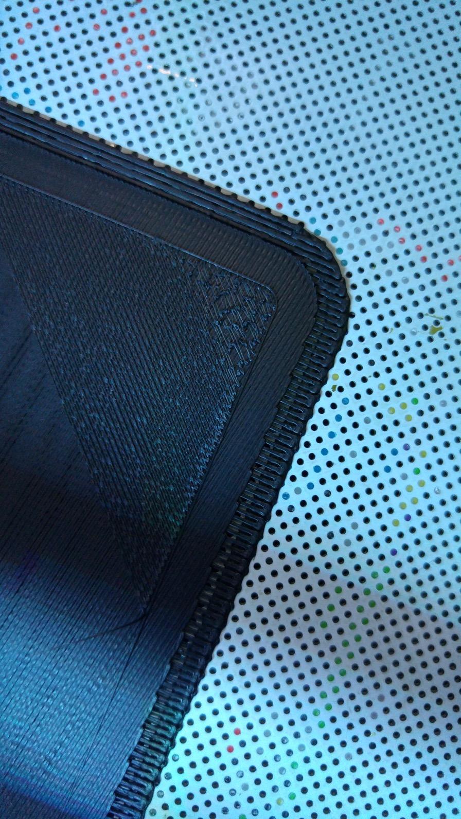

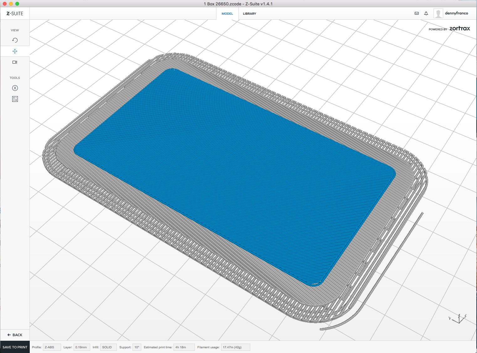

albo Inviato 12 Dicembre 2015 Condividi Inviato 12 Dicembre 2015 Pure a me capita questo genere di "problema", prova a spostare l'oggetto prima di effettuare lo slicing, inoltre, dai un'occhiata al primo layer dalla suite, ho notato che certe volte il primo layer lo fa molto "light" rispetto al secondo e successivi, e questo è indipendentemente da quanti solid layer indichi.. 1 Cita Link al commento Condividi su altri siti Altre opzioni di condivisione...

AndBag Inviato 12 Dicembre 2015 Condividi Inviato 12 Dicembre 2015 2 ore fa, dennyfranco dice: Anche io le uso con soddisfazione, e lavorano h24, e al 98% delle volte i prodotti escono puliti, ma in ogni caso quello che ho esposto io è un problema reale che mi va a danneggiare i prodotti e quindi va risolto, tieni conto che io ne ho 6 di queste macchine.. Te lo fa solo con quel STL? Altre forme geometriche? Se lo fa solo nel primo Layer a questo punto se non è dovuto al piatto, ma in questo caso dovresti avere problemi di adesione. C' è da pensare allo Slicing quando genera il Gcode, stai usando ultimo upgrade che è uscito da poco? Solitamente Zortrax sono celeri nel rispondere, sotto chiusure fine anno spesso cì'è del casino nelle aziende.... Cita Link al commento Condividi su altri siti Altre opzioni di condivisione...

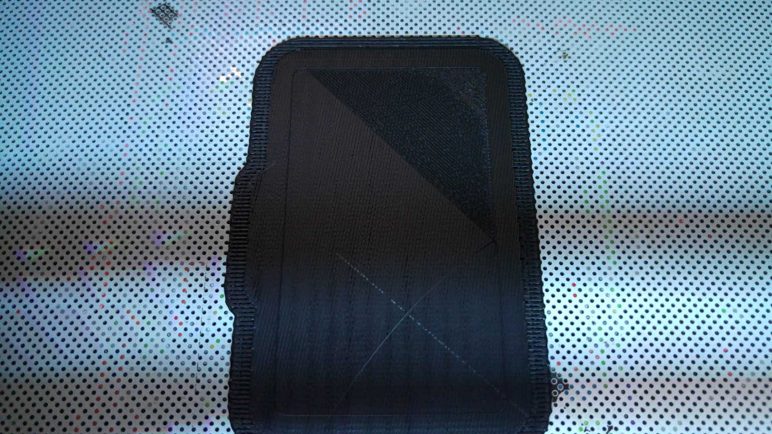

albo Inviato 13 Dicembre 2015 Condividi Inviato 13 Dicembre 2015 non so se può essere utile, ma avete mai osservato il primo layer dello stesso oggetto a due grandezze diverse? adesso non so se stampi a 0.09, ma se così fosse io ti consiglierei di passare alla misura successiva e magari il problema si risolve first_layer_0.09.bmp first_layer_0.14.bmp Cita Link al commento Condividi su altri siti Altre opzioni di condivisione...
dennyfranco Inviato 13 Dicembre 2015 Autore Condividi Inviato 13 Dicembre 2015 1 ora fa, albo dice: non so se può essere utile, ma avete mai osservato il primo layer dello stesso oggetto a due grandezze diverse? adesso non so se stampi a 0.09, ma se così fosse io ti consiglierei di passare alla misura successiva e magari il problema si risolve first_layer_0.09.bmp first_layer_0.14.bmp si avevo notato anche io i primi layer, solitamente stampo con layer 0,19 o 0,14, mai a 0,9, ho allegato un immagine giusto per mostrartela, ma il problema come scritto prima al momento si pone solo su due macchine, poi con la stessa scheda e lo stesso file se stampo in altre machine stampa bene, in oltre questo problema si è anche verificato anche nelle altre ed è sparito da solo dopo un po' ho provato a spostare il prodotto sul piato o a girarlo ma i risultati non cambiano.. @AndBag il problema nel tempo è sempre apparso e scomparso da solo indifferentemente dagli aggiornamenti che ho dato alle macchine, l'adesione al piatto è eccellente e anche tutta la stampa in generale esce pulita al 100% il problema è circoscritto in quei primi 10 secondi che comunque mi rovinano l'oggetto, ho provato anche altre forme geometriche ma il risultato è sempre lo stesso, e in ogni caso non è un oggetto complesso io stampo delle semplici scatoline ho anche provato a rigenerare i file senza miglioramenti Cita Link al commento Condividi su altri siti Altre opzioni di condivisione...
