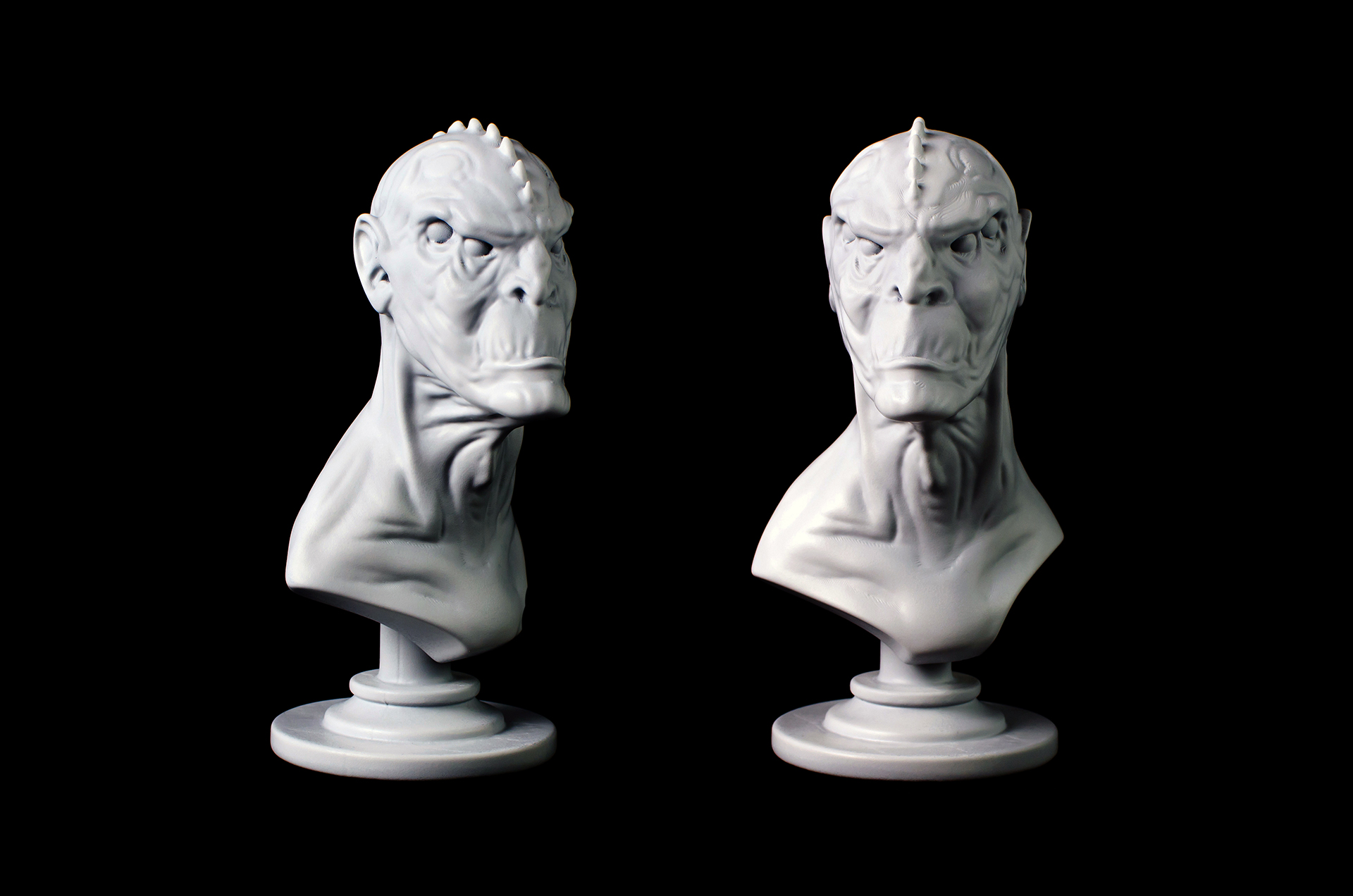

sooken Inviato 12 Dicembre 2015 Inviato 12 Dicembre 2015 Ciao a tutti, ho la macchina da circa 3 mesi e devo dire che ne sono pienamente soddisfatto, vi allego qualche immagine Ora vorrei spingermi su modelli più complessi e meno modellati in funzione della stampa, ma più dell'estetica finale, anche perchè vedendo delle vostre realizzazioni, la cosa si può fare. Qui nasce il problema....ste maledette impostazioni. So bene che tutti sono gelosi dei propri segreti....ma spero comunque in una dritta. 1-tendenzialmente faccio i modelli con un infill light, meglio optare per un vuoto? se si mesh o shell? In quale caso è meglio uno rispetto all'altro? 2-Supporti. Posto che non mi è ancora ben chiaro quando e con che criterio abbassare i gradi. Il problema più grosso è dato dal fatto che in alcuni casi si saldano col modello, rovinandolo. Al contrario, alcune volte vengono via senza alcun problema, se non un lieve difetto nel punto di contatto facilmente eliminabile....sta cosa mi manda ai matti, non capisco la discriminante. 2 Cita
albo Inviato 12 Dicembre 2015 Inviato 12 Dicembre 2015 Beh che dire.. la Zortrax questo genere di manufatti li fa veramente egregiamente.. per quanto riguarda i supporti, io non metto quasi mai nulla oltre ai 10°, poi dipende da vari fattori, tra cui i principali sono ampiezza del sottosquadra e spessore dei layer.. Più è ampia la sottosquadra, maggiori è la necessità di avere un supporto, più è fine il layer meno supporto necessiti.. (devi andare un po' a intuito..) Lascia stare shell e mesh.. l'infill, anche se light, aiuta a mantenere la struttura, fa in piccola parte da supporto in pratica.. se lavori in shell hai solo i bordi verticali, di un prisma lo fai diventare un prisma cavo con un bordo da 0.4mm e basta, mesh ti fa anche le superfici orizzontali, ma ricorda che senza infill, vengono generati i bridge che su ampie sezioni non aiutano moltissimo.. Spero di esserti stato d'aiuto.. 1 Cita

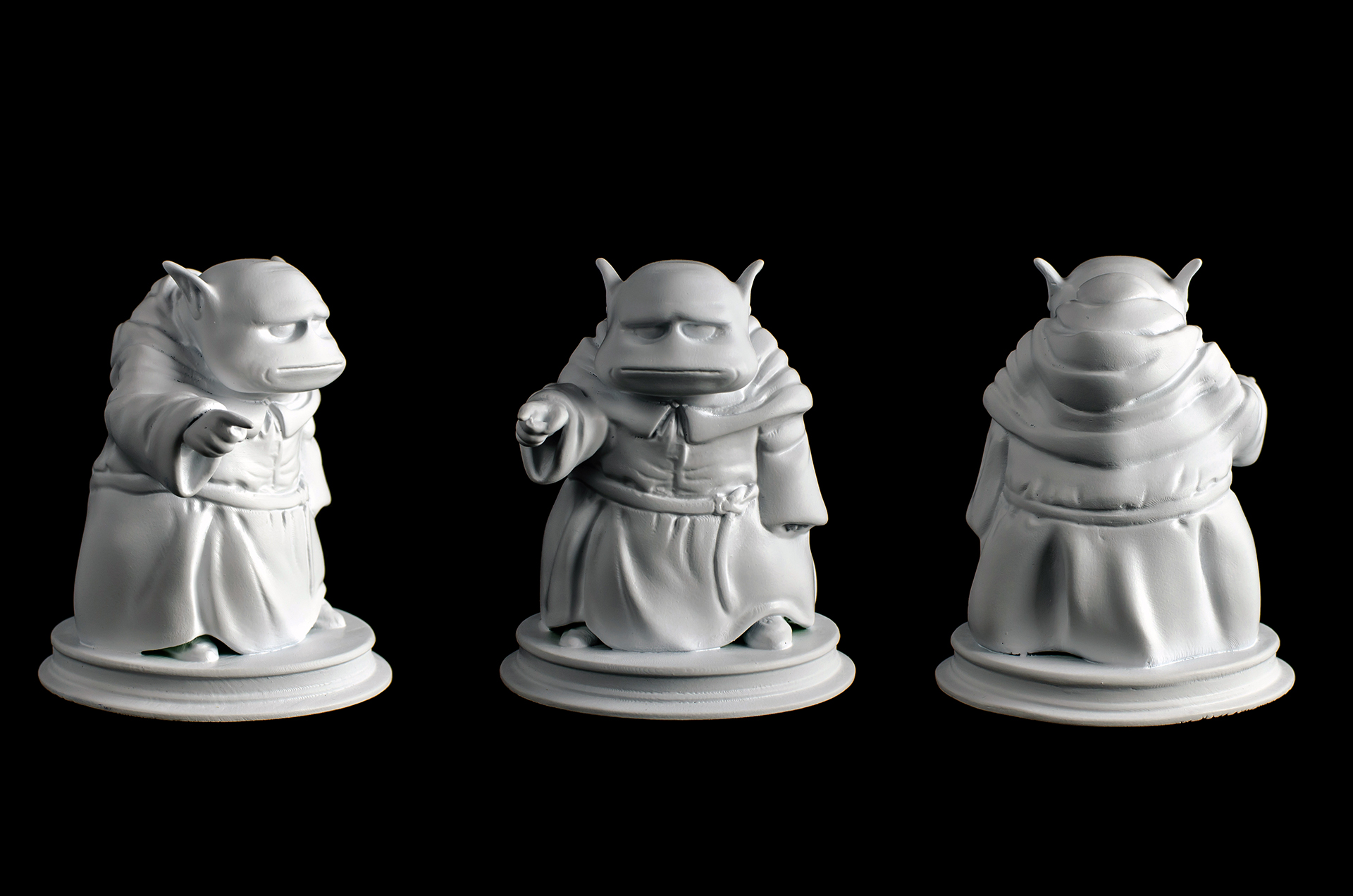

Marco 52 Inviato 13 Dicembre 2015 Inviato 13 Dicembre 2015 Ciao Sooken, mi sembrano stampate molto belle. Posso chiederti che dimensioni hanno? Cita
sooken Inviato 13 Dicembre 2015 Autore Inviato 13 Dicembre 2015 Grazie delle dritte albo. E' questa cosa dell'intuito.....sarà che ne ho poco :) Il rischio di buttare 12 ore di stampa mi frena sempre. Ancora una cosa, su in'impostazione che mi è poco chiara. a cosa serve l'outer control(e holes) o meglio, quando si usano? Per ora mi sono venuti in soccorso solo una volta. Avevo modellato un punto troppo sottile, tanto da generare un buco. Ho usato l'outer controle e il problema si è risolto..è l'uso corretto? Ora sto stampando questo, vedremo @Marco 52 Ti ringrazio, sono entrambe sui 15 cm. Chiaramente sno postprodotte Cita
