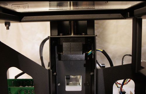

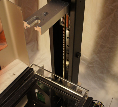

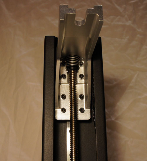

Ospite Inviato 22 Dicembre 2015 Condividi Inviato 22 Dicembre 2015 Un segreto no, piu che altro devi capire cosa vuoi usare come piatto e come collegarlo all'asse stesso. PEr costruire l'asse ci sono vari modi, quello che ti consiglio è di utilizzare una guida lineare con relativo carrello e una barra trapezoidale seria Poi dovrai sicuramente fare qualche aggancio home made per la tua piattaforma! Qua alcune foto della formlabs prese dal web che adatta la soluzione che ti proponevo io Cita Link al commento Condividi su altri siti Altre opzioni di condivisione...
Help3d Inviato 22 Dicembre 2015 Condividi Inviato 22 Dicembre 2015 Prendi una vite a ricircolo di sfere con relativa chiocciola direttamente su aliexpress (se vuoi spendere poco). Per le resine intendo proprio al contatto Cita Link al commento Condividi su altri siti Altre opzioni di condivisione...
