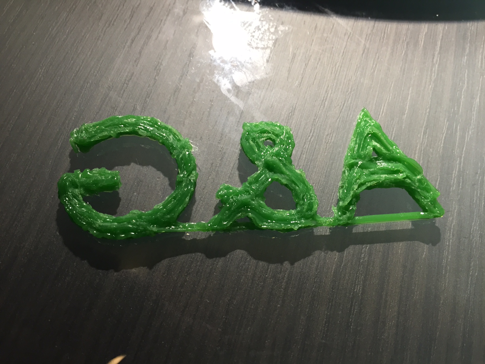

L'estrusore sembra non alzarsi quanto neccessario
Ciao a tutti ho costruito la kia prusa her
la stampante funziona ho caricato firmware e utilizzo sia Repetier-Host che cura per stampare però apparte i primi 3/4 layer poi ossrvo che la punta dell'estrusore è immersa nel pezzo in stampa. posto una foto, ho provato a cambiare tantissimi parametri su cura però non risolvo. Ricercando nel forum non trovo questa discussione...

come prima cosa ti consiglierei di verificare la calibrazione dell'asse Z. con l'ugello dell'estrusore pulito e freddo manda la macchina a Z0 poi cerca un oggetto del quale conosci la misura (io ho utilizzato un tubolare di alluminio estruso 50x50mm) e manda l'estrusore alla misura richiesta con il comando manuale G0 Z(misura in mm del tuo riscontro). se il bloccchetto di riscontro passa a filo dell'estrusore va bene, altrimenti devi calibrare l'asse modificando i parametri nel file config
