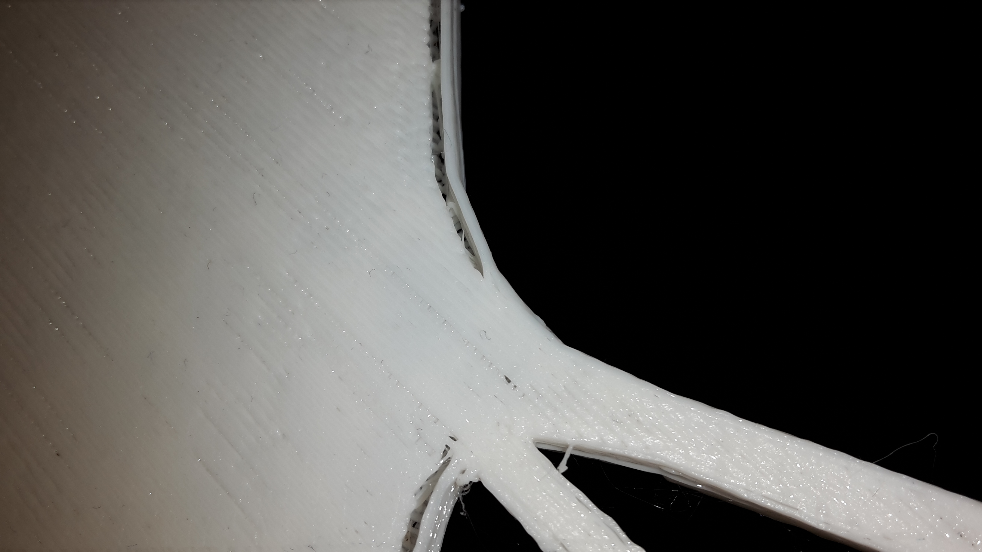

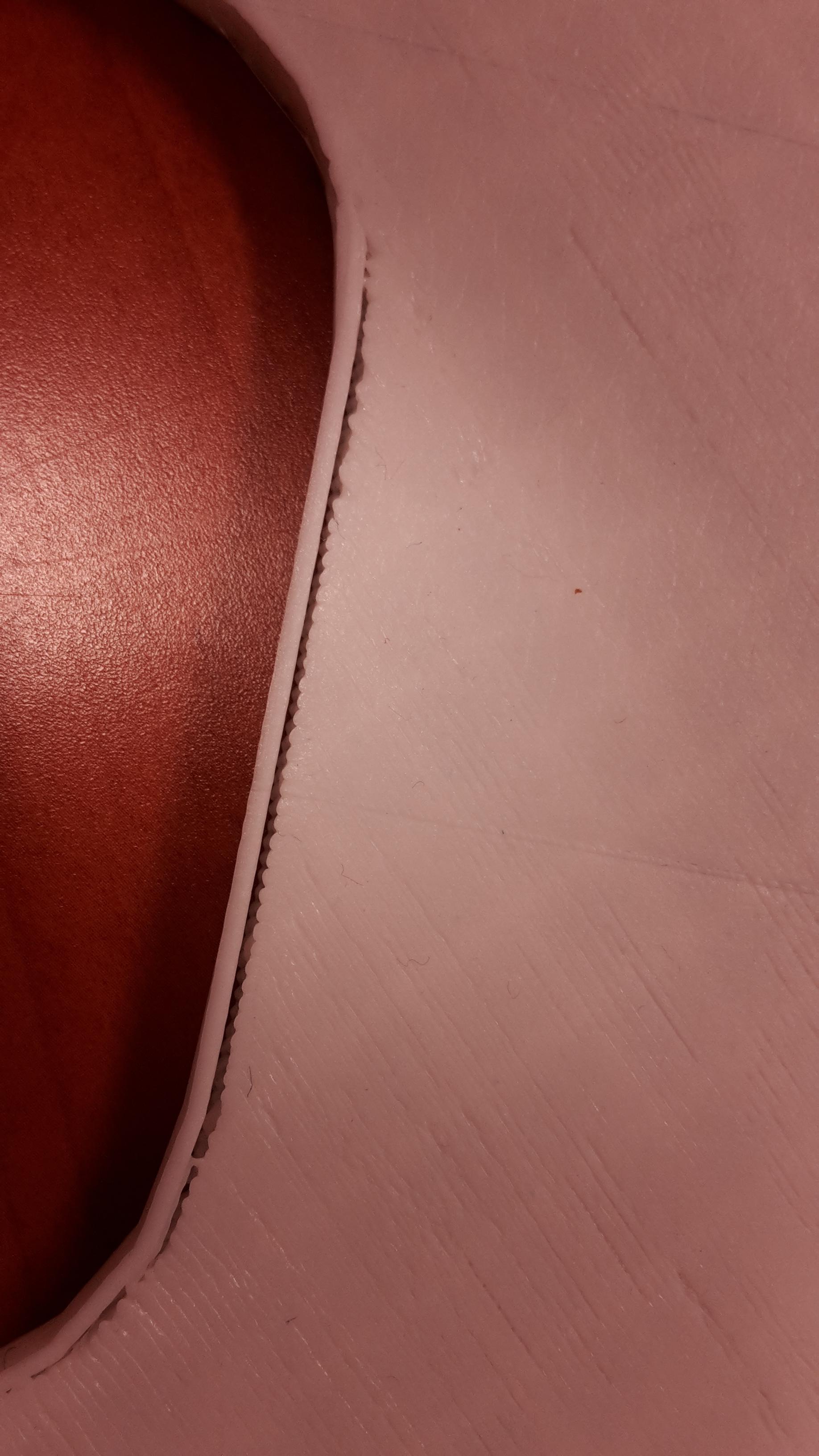

dvd331 Inviato 10 Febbraio 2016 Inviato 10 Febbraio 2016 Ho notato saltuariamente alcune imprecisioni nella stampa, però ultimamente soprattutto con il modello che sto cercando di stampare adesso, c'è una marcata distanza tra il bordo dell'oggetto ed il riempimento. Su repetier host vedo il percorso normale, chiuso, con le linee che si toccano ma nella stampa vera poi l'estrusore arriva vicino al bordo ma non lo tocca proprio. A cosa è dovuto questo fenomeno? e soprattutto come si risolve? Cita
roglio Inviato 11 Febbraio 2016 Inviato 11 Febbraio 2016 Mi sa che è il materiale che stai usando. Ricordati che il PLA è igroscopico e va conservato sigillato. Magari è vecchio. Le tue stampe somigliano molto a questo caso: http://reprap.org/wiki/Print_Troubleshooting_Pictorial_Guide#Material_Contamination Oppure l'estrusore non riesce a tirare il filo: http://reprap.org/wiki/Print_Troubleshooting_Pictorial_Guide#Infill_Gaps Cita
dvd331 Inviato 11 Febbraio 2016 Inviato 11 Febbraio 2016 così a naso, leggendo tra le varie casistiche che mi hai mandato, direi che potrei avere al cinghia lenta. Adesso faccio delle prove, intanto grazie mille!!! 1 Cita
