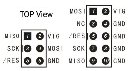

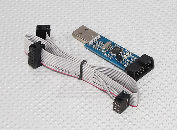

Heimdall Inviato 17 Dicembre 2014 Autore Condividi Inviato 17 Dicembre 2014 mi è arrivato l'usbasp ma ha un connettore 5+5...che sia sbagliato? Cita Link al commento Condividi su altri siti Altre opzioni di condivisione...

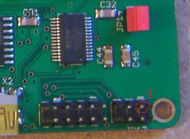

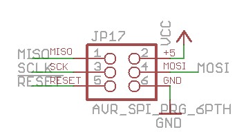

roglio Inviato 17 Dicembre 2014 Condividi Inviato 17 Dicembre 2014 Strano... il connettore isp è 3+3 ma magari sul tuo alcuni piedini sono inutilizzati. Ti allego le foto delle connessioni sulla scheda melzi. Cita Link al commento Condividi su altri siti Altre opzioni di condivisione...
roglio Inviato 17 Dicembre 2014 Condividi Inviato 17 Dicembre 2014 Ti devi fare l'adattatore... Cita Link al commento Condividi su altri siti Altre opzioni di condivisione...
Heimdall Inviato 17 Dicembre 2014 Autore Condividi Inviato 17 Dicembre 2014 immaginavo...spero di vederla funzionare prima o poi... Cita Link al commento Condividi su altri siti Altre opzioni di condivisione...

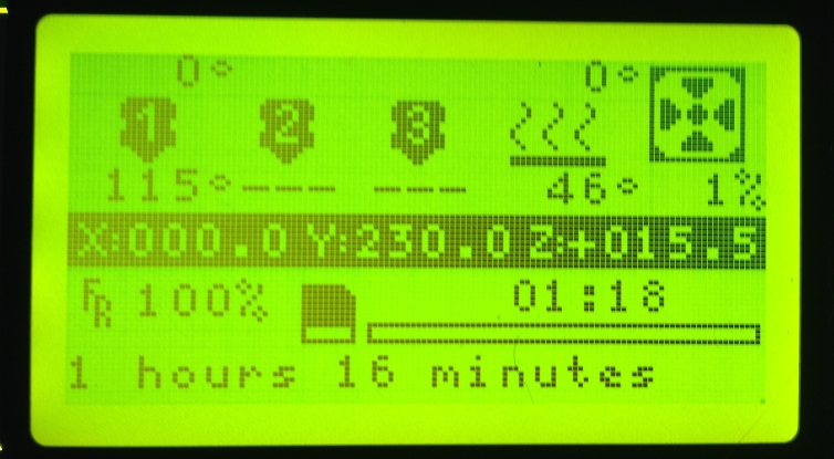

Heimdall Inviato 22 Dicembre 2014 Autore Condividi Inviato 22 Dicembre 2014 Ciao @Heimdall! Ben fatto Con il firmware originale ho fatto delle stampe di prova seguendo alla lettera le impostazioni descritte nella documentazione allegata alla stampante.È importante impostare correttamente slic3r e configurarlo come nella guida.Purtroppo però le impostazioni del firmware originale sono imprecise ed in particolare per quanto riguarda l'estrusore; il che rende la stampante inaffidabile per le stampe di oggetti grossi.Ad ogni modo seguendo le istruzioni, funziona abbastanza bene. A quanto pare il problema sta nel filo di infima qualità che era compreso con la stampante....ha bisogno di temperature elevatissime (oltre 250 gradi) per iniziare a scendere....proveremo a prenderne dell'altro...consigli su siti dove comprarne sono ben accetti Manderesti una foto della tua stampante con LCD? Cita Link al commento Condividi su altri siti Altre opzioni di condivisione...

roglio Inviato 23 Dicembre 2014 Condividi Inviato 23 Dicembre 2014 Il filo in dotazione era effettivamente pessimo ma sono riuscito a stampare tranquillamente a 195 gradi. In particolare era molto umido e faceva le bolle.Ho comprato una bobina da 1kg su ebay a 17 euro + 5 di spedizione. Ora i prezzi sono leggermente superiori ma comunque abbordabili: il venditore si chiama tubes.itSto completando la taratura della stampa; appena finisco collego il display. Ti allego la foto del display della mia altra stampante: alla fine sarranno identici.Per centrare la stampa ti conviene prendere le misure dell'area di stampa muovendo asse x ed y a mano partendo dalla posizione home. Alzi un po' Z per non sbattere e poi ti muovi a mano sui quattro angoli annotando la posizione su repetier. Con queste informazioni puoi configurare sia in repetier che in slicer sia l'escursione massima che la distanza dallo zero.P.S.: quando dico "muovi a mano" intendo dal pannello di controllo di repetier. Cita Link al commento Condividi su altri siti Altre opzioni di condivisione...
