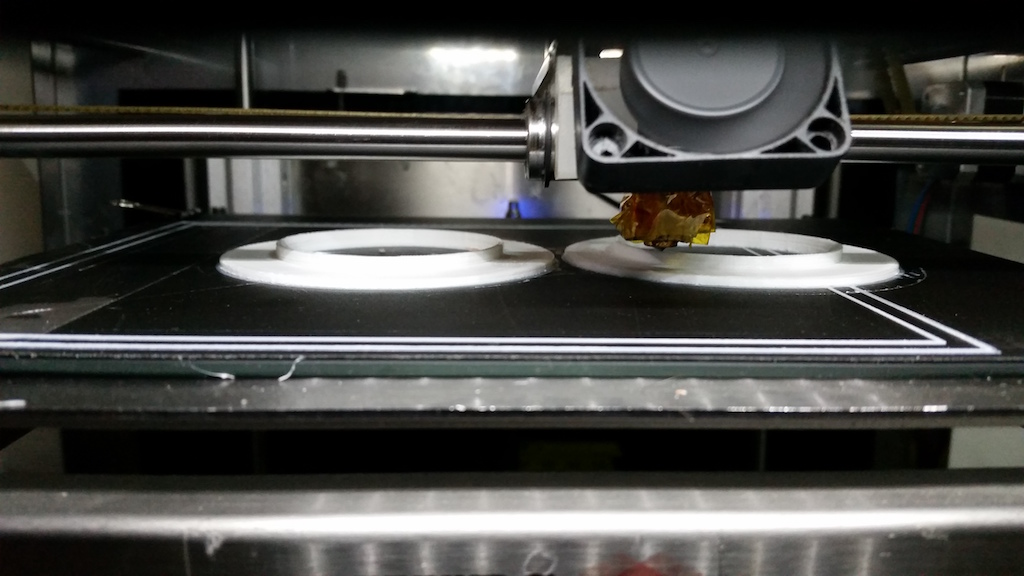

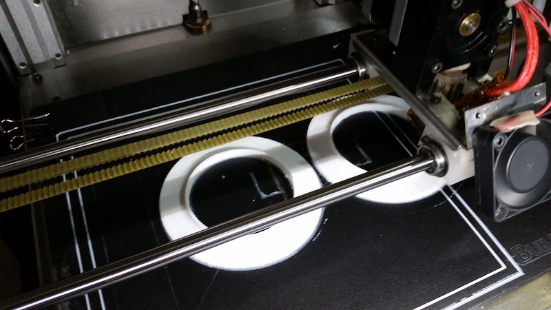

Ok, adesso ho rimesso in stampa i 2 supporti per faretti, questa volta in PLA.
Precedentemente in questo punto era già tutto falsato nell'asse Y.
Prima di iniziare la stampa ho provato a rimette i suoi driver, appena accesa segnala l'errore MINTEMP... rimettendo i miei l'errore scompare..
Bye....
L'errore mintemp non è legato ai driver bensì alla lettura del termistore dell'hotend. I cavi sono collegati correttamente? Cosa hai smontato di preciso da questa macchina?
L'errore mintemp è scomparso appena ho rimesso i driver non originali...
