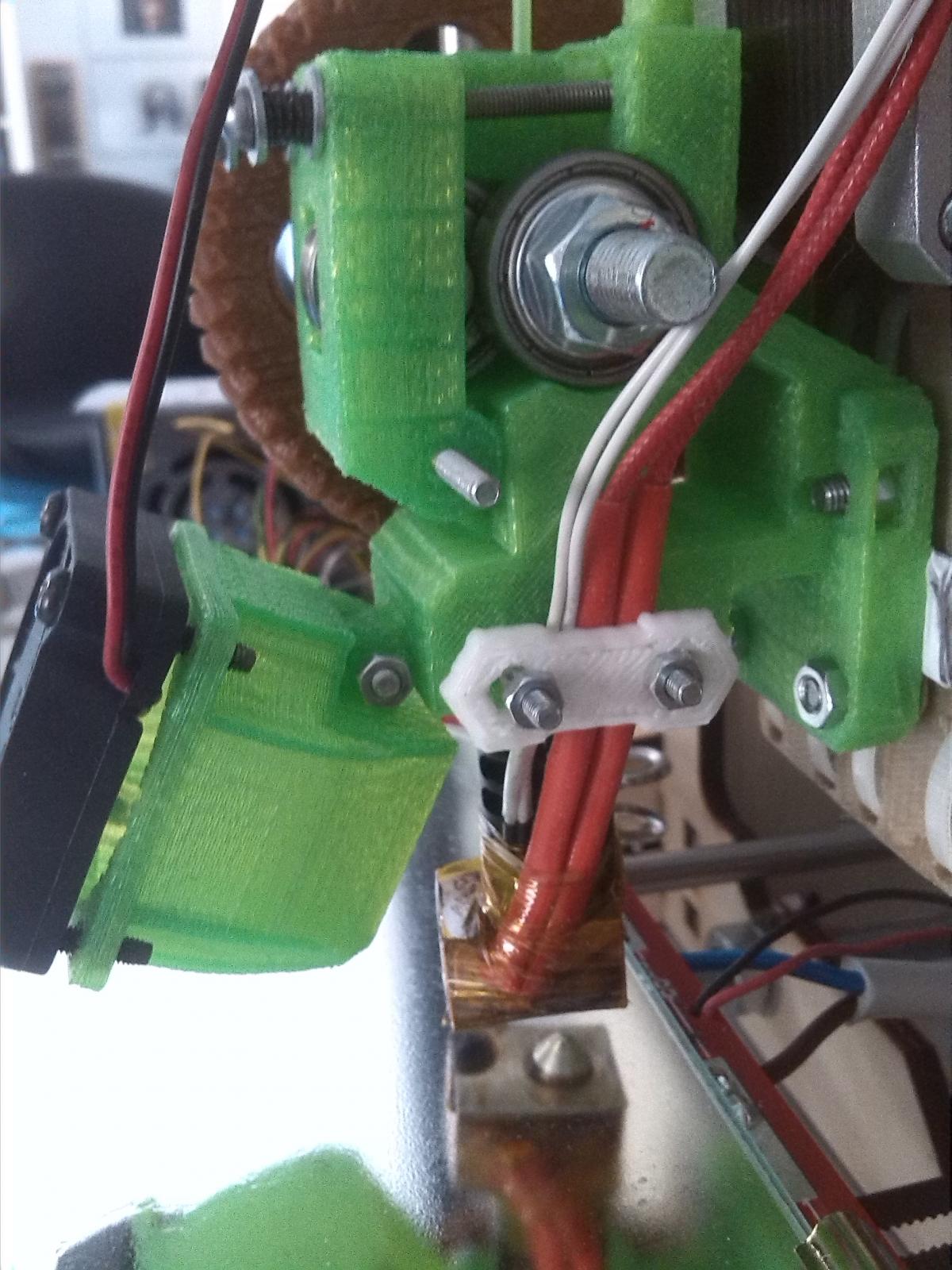

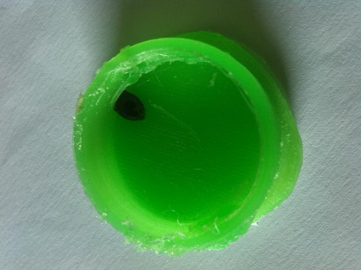

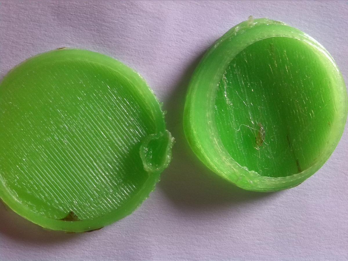

Ciao una cosa strana
mentre stampo mi sono accorto che escono delle gocce non ben definite nere.
Il pla che sto usando è verde cosa può essere è normale vi è mai successo?
  • Risposte 10
Molto probabilmente sono grumi bruciacchiati... però di solito mi vengono fuori all'inizio della stampa e solamente in un paio di casi al massimo per stampa. A te lo fa in modo costante?

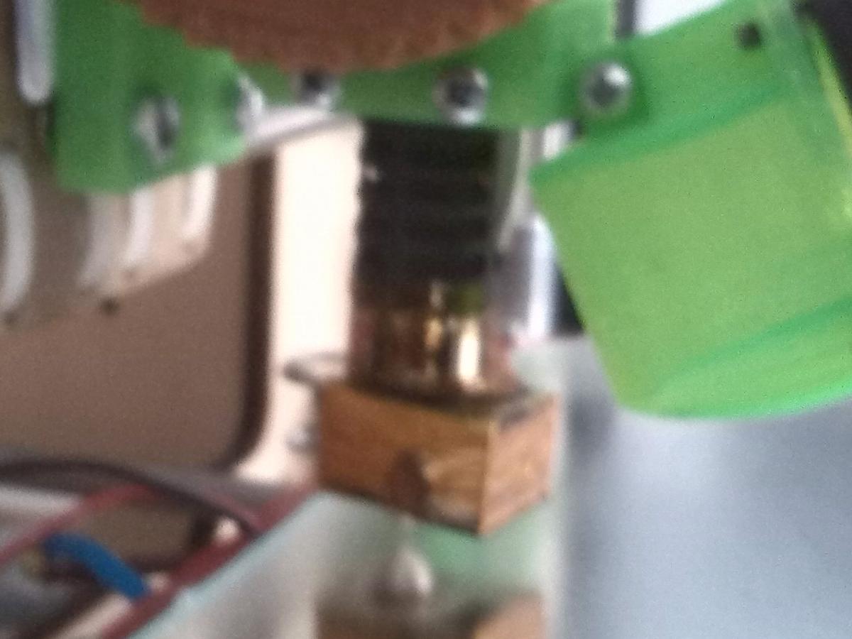

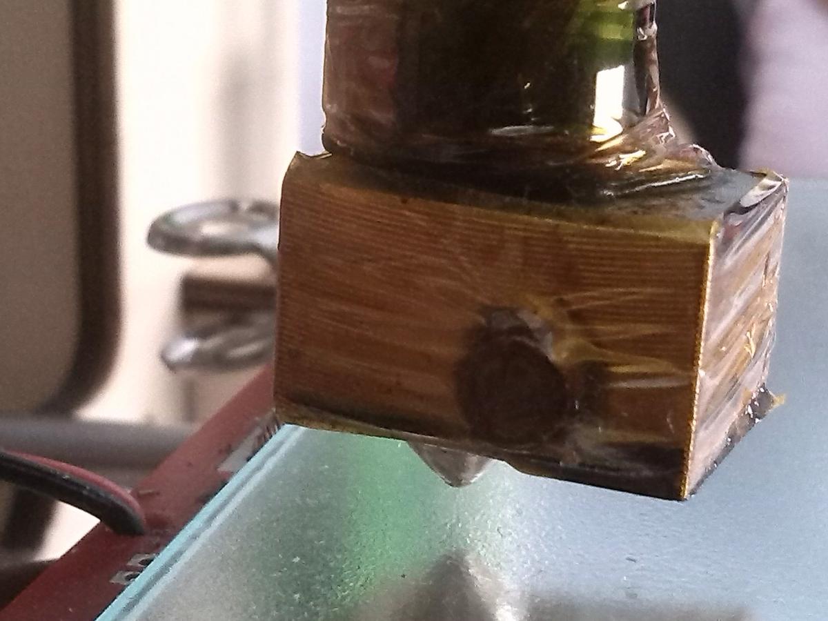

stampo con il PLA a 200 comprato su Amazon (sain smart) senza e con piatto riscaldato per un problema a volte di aderenza. Ho notato che si ferma sotto l'estrusore e poi gocciola.
Ciao dalle foto che vedo hai una temp troppo alta stai sui 190° secondo me raffreddi troppo poco il pezzo che stai realizzando
per me le gocce nere sono dovute al materiale che in alcuni punti fonde piu rapidamente
prima di stampare fai uscire del materiale dall'estrusore per pulirlo
Il primo consiglio è quello di smontare e controllare se ci sono anomalie, controlla il peek e verifica bene lo stringimento poi vedi il tubetto in teflon e verifica all'interno se ci sono residui o trovi qualcosa di bruciacchiato, se trovi qualcosa di dubbioso fai qualche foto per mostrarle
