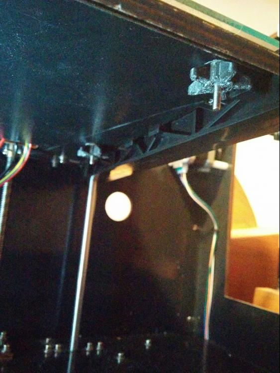

Ecelo Inviato 6 Gennaio 2016 Inviato 6 Gennaio 2016 Il 06/01/2016 at 11:09, deltaforce ha scritto: per il PLA la soluzione migliore è: vetro (piano freddo) e lacca Expand Bene...non avendo il piano in vetro la domanda seguente è: borosilicato o vetraccio da cornice Ikea? Come lo fermo sul piano senza usare le mollette che non mi piacciono e che mi preoccupano per possibili scontri catastrofici con la testina in movimento? Cita
deltaforce Inviato 6 Gennaio 2016 Inviato 6 Gennaio 2016 Normale vetro fatto tagliare dal vetraio, l'ho sempre usato senza nessun problema di sorta (spessore 3 o 4 mm). Per bloccarlo.... magneti ? Cita

Ecelo Inviato 6 Gennaio 2016 Inviato 6 Gennaio 2016 perfetto! Per fermarlo ho già trovato quello che mi serve in Thinghverse. Grazie dell'Info. 1 Cita
immaginaecrea Inviato 6 Gennaio 2016 Inviato 6 Gennaio 2016 Grazie Antonio.... non sarà la "migliore" ma sicuramente la più semplice ed efficace @Ecelo se usi vetro temperato o al borosilicato non dovresti avere grandi problemi.... forse nel tempo qualche "scheggia" può anche saltare.... ma poca roba.... comunque ricordo che è "ideale" per il pla a freddo.... con abs a caldo funziona bene lo stesso ma diciamo che non è la stessa cosa.... la migliore condizione è proprio il "pla a freddo" Nella BFB non avevo il piano in vetro e l'ho fissato con 4 magneti incollati con colla bicomponente.. poi ho fatto delle sedi sul piano e messo delle viti per agganciare i magneti 1 Cita

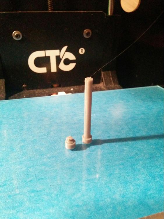

Ecelo Inviato 7 Gennaio 2016 Inviato 7 Gennaio 2016 Ciao, Vi aggiorno sulla sperimentazione piano in vetro. Questa mattina ho fatto tagliare un piano 23x15x3 in vetro borosilicato. In rapporto, costa più della stampante: 30 euro e solo perchè ho pianto come un bambino e il lad...hem vetraio non aveva da cambiare 50 euro, sono riuscito a portarlo via a 25 euro. Arrivo a casa e comincio l'opera di montaggio. Come prima operazione stampo i supporti con il vecchio sistema e mi accingo ad effettuare le tarature del piatto e qui sono partite un milione di maledizioni al vetraio incompetente che mi ha tagliato il vetro da 4 millimetri anzichè da 3. Quel maledetto millimetro mi ha fatto perdere tutta la mattinata per riuscire a recuperarlo avendo dovuto sollevare la testina cercando di trovare una soluzione ottimale. Purtroppo, dovrò cambiare vetraio e cercarne uno che me lo faccia da 3 millimetri in quanto sono al limite con il livellamento del piatto. Ho appena lanciato una stampa di Nunus Flex che mi aveva dato un sacco di problemi con il vecchio sistema, ma non noto significativi miglioramenti. Ancora ritrazione angolare nonostante piatto freddo e temperatura di fusione consigliata da Nunus impostata a 230 gradi. Delle due, o il filamento è di qualità mediocre o sbaglio io qualche cosa. In ogni caso il PLA standard Nunus aderisce al piatto in maniera perfetta...oserei dire troppo, visto che per togliere il pezzo devo tirare come un matto. Suggerimenti? PS: ho rilanciato la stampa con una quantità doppia di lacca. Vediamo che succede. Cita
Ecelo Inviato 7 Gennaio 2016 Inviato 7 Gennaio 2016 Mi autoaggiorno....stampa precedente abortita per distacco. Stampa rilanciata dopo applicazione di una quantità industriale di lacca e per il momento (incrociamo le dita) non si notano ritrazioni o distacchi. In ogni caso il filamento è particolarmente ostico per cui non do sicuramente la colpa al piano in vetro anzi, spessore errato a parte, direi che la sensazione di tenuta è certamente superiore alla precedente e cosa da non sottovalutare, sto pensando anche al consistente risparmio sull'acquisto del 3M tape che proprio economico non è... Cita
immaginaecrea Inviato 7 Gennaio 2016 Inviato 7 Gennaio 2016 bè.... meno male...... i materiali flessibili sono abbastanza bastardi di suo..... Solitamente non serve una "quantità industruiale" di lacca ma solo "più strati" anche a velo.... infatti non è che va rimossa ad ogni stampa.... quando stacco il pezzo do una "rasatina leggera" con un cutter sul piano per togliere eventuali deformazioni della lacca e/o parti che si staccano dal piano... poi un'altra spruzzatina... e via di nuovo in stampa pochi secondi dopo Dimenticavo.... il tuo vetraio è onesto....... o perlomeno.... in media.... Cita
