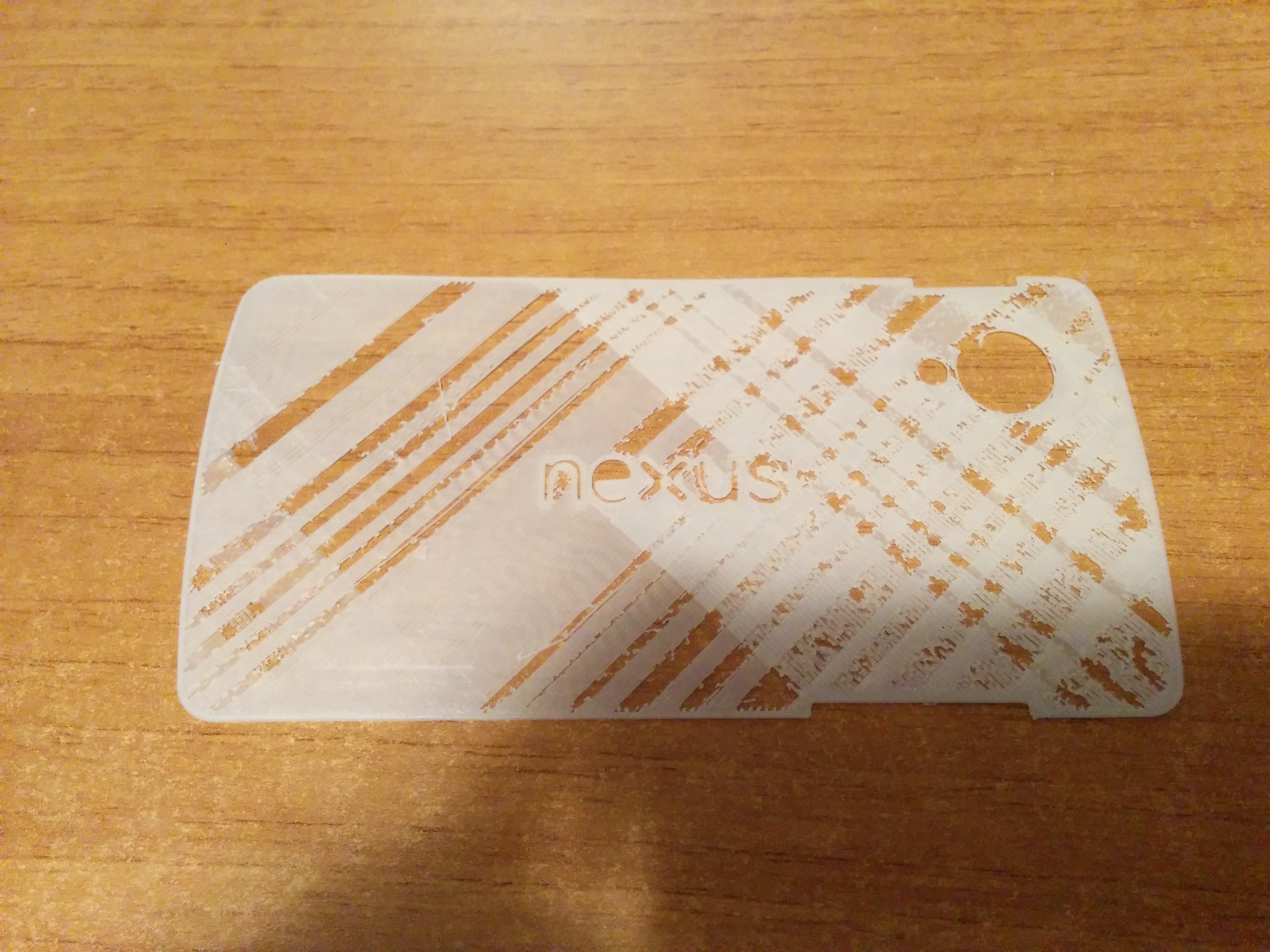

Ecelo Inviato 7 Gennaio 2016 Inviato 7 Gennaio 2016 E...ho parlato troppo presto, sto procedendo con la stampa con la forza della disperazione. Niente da fare il pezzo si ritrae e tende a staccarsi dal piano. Ho messo in pausa e nell'angolo peggiore ho passato un velo di vinavil. L'adesione non è ottimale ma almeno la testina passa. Sto maledetto filamento non riesco proprio a stamparlo e del pezzo ne ho proprio bisogno. .... ...stampa abortita nuovamente. Altra spruzzata di lacca + aggiunta del raft. Lancio terza stampa e nel frattempo vado a farmi benedire da Sant'Antonio, visto che ce l'ho a portata di mano. Cita
deltaforce Inviato 7 Gennaio 2016 Inviato 7 Gennaio 2016 1 ora fa, Ecelo dice: E...ho parlato troppo presto, sto procedendo con la stampa con la forza della disperazione. Niente da fare il pezzo si ritrae e tende a staccarsi dal piano. Ho messo in pausa e nell'angolo peggiore ho passato un velo di vinavil. L'adesione non è ottimale ma almeno la testina passa. Sto maledetto filamento non riesco proprio a stamparlo e del pezzo ne ho proprio bisogno. .... ...stampa abortita nuovamente. Altra spruzzata di lacca + aggiunta del raft. Lancio terza stampa e nel frattempo vado a farmi benedire da Sant'Antonio, visto che ce l'ho a portata di mano. Ciao, scusa ma mi son perso a meta dei post :-) ... stai cercando di stampare PLA? o che altro ? Cita
Ecelo Inviato 7 Gennaio 2016 Inviato 7 Gennaio 2016 Si sto cercando di stampare PLA flessibile della Nunus, ma é terribile. L'adesione sembra buona, ma poi inizia a ritrarsi negli angoli e la testina stacca il pezzo. Mi sa che non lo potrò usare per cose particolarmente impegnative Cita
deltaforce Inviato 7 Gennaio 2016 Inviato 7 Gennaio 2016 Adesso, Ecelo dice: Si sto cercando di stampare PLA flessibile della Nunus, ma é terribile. L'adesione sembra buona, ma poi inizia a ritrarsi negli angoli e la testina stacca il pezzo. Mi sa che non lo potrò usare per cose particolarmente impegnative ti posso chiedere una cosa ? mi manderesti il file stl ... vorrei provarlo sulla mia Cita
Ecelo Inviato 7 Gennaio 2016 Inviato 7 Gennaio 2016 Ho provato con il PLA normale e non ho problemi il pezzo viene perfetto, ma il flessibile è proprio difficile da stampare. Faccio un tentativo con le temperature e vediamo se cambia qualche cosa. Grazie per l'offerta di stampa, ma temo sia tempo e materiale perso. IL problema è proprio del filamento che eviterò come la peste. Farò un tentativo con il Ninja che tutti declamano e vediamo se ottengo risultati Cita
deltaforce Inviato 7 Gennaio 2016 Inviato 7 Gennaio 2016 beh io stampo regolarmente sia la gomma sia il ninjaflex è non ho avuto problemi Cita
Ecelo Inviato 7 Gennaio 2016 Inviato 7 Gennaio 2016 secondo me è proprio il filamento. E' diverso dal solito, ne parlano tutti come di un filamento estremamente duro per essere un flessible, adatto per le cover dei cellulari ad esempio. A 230 gradi fatica a rimanere fluido e in certi momenti forma come delle palline negli incroci dei layer. Adesso lo sto provando a 240 gradi e poi ti so dire. Tieni presente che il PLA non NUNUS lo stampo a 205, mentre quello NUNUS lo devo stampare a 220 gradi. Ho idea che il Flessibile vada stampato a 240 - 250. Attualmente è al primo layer e quindi non so dirti niente, vediamo tra un po.... Cita
deltaforce Inviato 7 Gennaio 2016 Inviato 7 Gennaio 2016 Si ci sono delle differenze di temperatura date dalla composizione chimica dei filamenti , per esempio il plastink e il bluetek (PLA) li stampo a 190° , mentre il PLA bq a 220 °, la gomma plastink sui 230/240 cosi pure il filaflex Cita
Ecelo Inviato 7 Gennaio 2016 Inviato 7 Gennaio 2016 ...altro aborto, sembra quasi che il filamento fatichi ad uscire regolarmente. Ho aumentato a 245 e ridotto la velocità da 90 a 70. Vediamo se migliora. Cita
deltaforce Inviato 7 Gennaio 2016 Inviato 7 Gennaio 2016 ma con i filamenti flessibili devi andare più piano Cita
