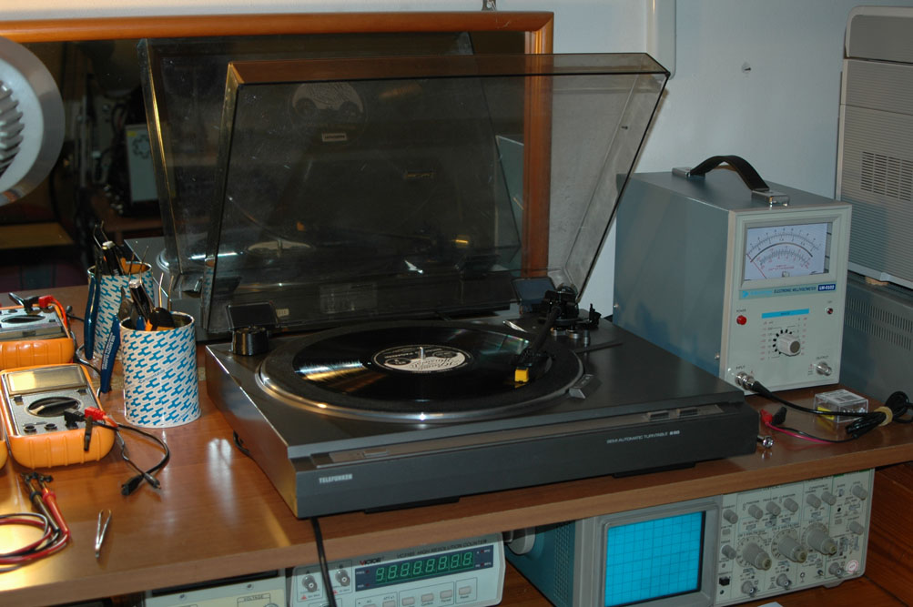

tempo fa ho 'ricondizionato' (chissà da dove salta fuori questo termine, che ha un inquietante corrispondente inglese: 'refurbished' :-) un giradischi trovato in soffitta.

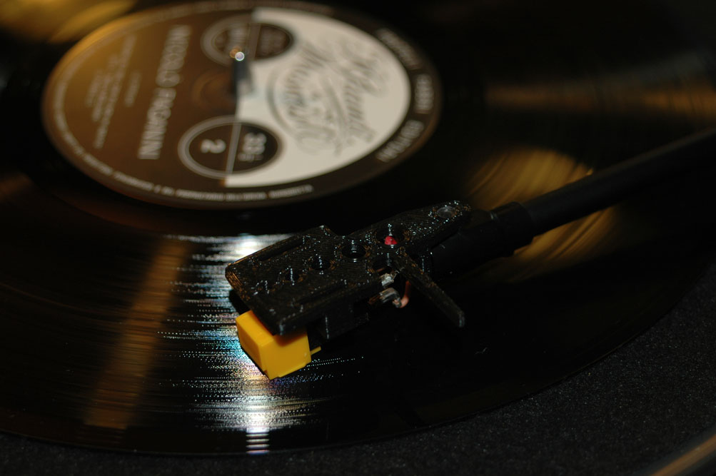

Oltre alla cinghia gli mancava la shell porta cartuccia.

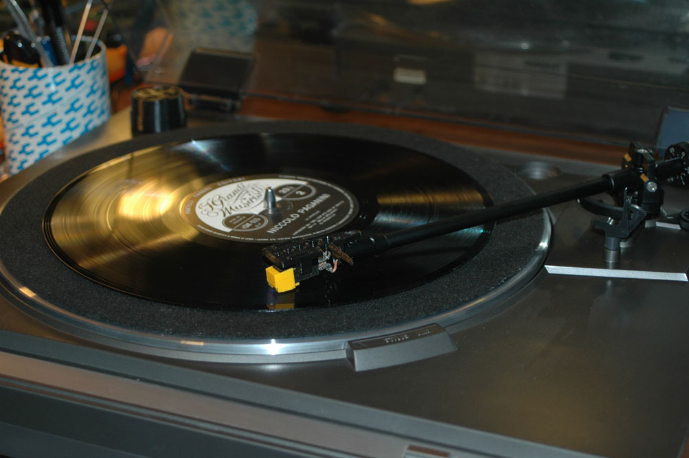

Reperiti cinghia, puntina e cartuccia (le prime due in negozio, la seconda in un cassetto) mi sono cimentato nella stampa 3D della shell (il cui costo rendeva vana la riparazione).
Dopo un pò di 'prototipi' sono arrivato a una shell dotata di slitte per l'inserimento della cartuccia, mantenendo la possibilità di traslarla assialmente ma evitando le vitine M2 del fissaggio di quest'ultima.
L'esperimento è andato a buon fine e il risultato è stato più che soddisfacente. Mi sono ascoltato Paganini e Listz.
Ovviamente oltre alla ricostruzione ho dovuto pure registrare tutti i meccanismi, ma proprio tutti, e per fortuna che lo sapevo fare da ragazzo e qualcosa ancora mi ricordavo.
Allego foto e modello 3D della shell (più qualche esperimento). Sull'innesto col braccio c'è un sottile supporto che va asportato col cutter.
Una possibile alternativa è di disegnarla ruotata di 45° in modo che il lato sia tangente al disco.
Questo allinea la puntina al senso di rotazione e permette di tenere i fili della cartuccia più lunghi visto che le pinzette che vanno sulla cartuccia non si trovano in commercio e quello che recuperi da un connettore (come ho fatto io), sono più lunghe.
