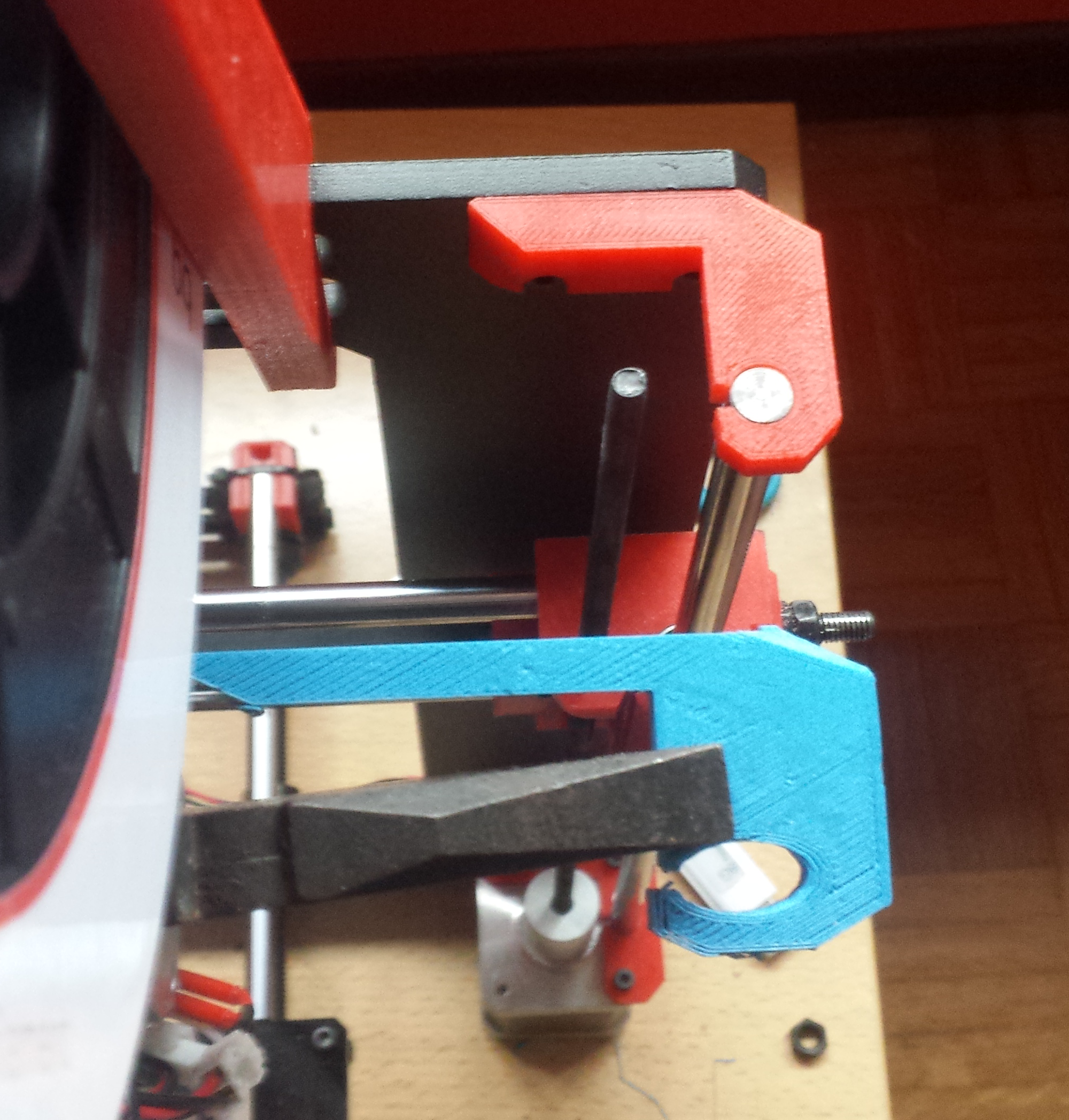

Scrivo per due problemi relativi alla mia prusa i3 hephestos ( bq ).
Dopo averla assemblata, livellando il piano, ho avuto problemi in quanto l'estrusore, dopo essersi posizionato sul punto di fine corsa, si posiziona in punti diversi dai quattro angoli della piattaforma  come se il piano fosse spostato di 3-4 cm verso destra e verso l'alto andando anche a sbattere contro i supporti.
Stampando, inoltre, il pezzo risulta coerente nelle misure dei lati posti sull 'asse x mentre i lati dell'oggetto posti nella direzione y hanno misure raddoppiate.
Ho tentato di risolvere questi 2 problemi aggiornando il firmware, cambiando il tensionamento delle cinghie e provando a stampare .gcode scaricati dal sito bq ma niente da fare.
Spero di risolvere grazie al vostro aiuto.

A me vien da dire che hai settato male gli step/mm solo di quell'asse, appunto segnandone il doppio!
Prova a darci un occhio

Quando uso il comando jog per muovere gli assi loro si muovono esattamente di quanti mm c'è scritto sullo schermo.
In ogni caso come faccio a modificare quel parametro ? Usando CURA ?? Grazie leouz per l ' interesse
ah ma questa è strana
Quindi quando muovi l'asse manualmente le misure sono giuste?
questi parametri si trovano all'interno del firmware e possono essere modificati con repetier host attraverso la funzione parametri EEPROM, lo trovi all'interno del menu a tendina.
Risolto grazie mille! ho modificato l' EEPROM e adesso stampa le misure giuste
