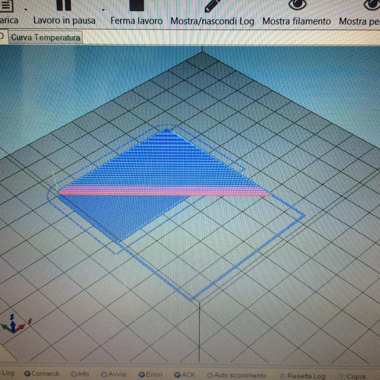

Ciao ragazzi, ho disegnato un rettangolo unico con 123D design, quando faccio lo slice con cura engine mi divide il rettangolo in tre parti, prima fa un quarto poi l'altro ma così alla fine non mi trovo un pezzo unico, come posso rimediare?

Come si vede dal percorso sbagliato il primo  layer Non ricopre tutta la sagoma e il secondo si ma non trova la base sotto ma perché?

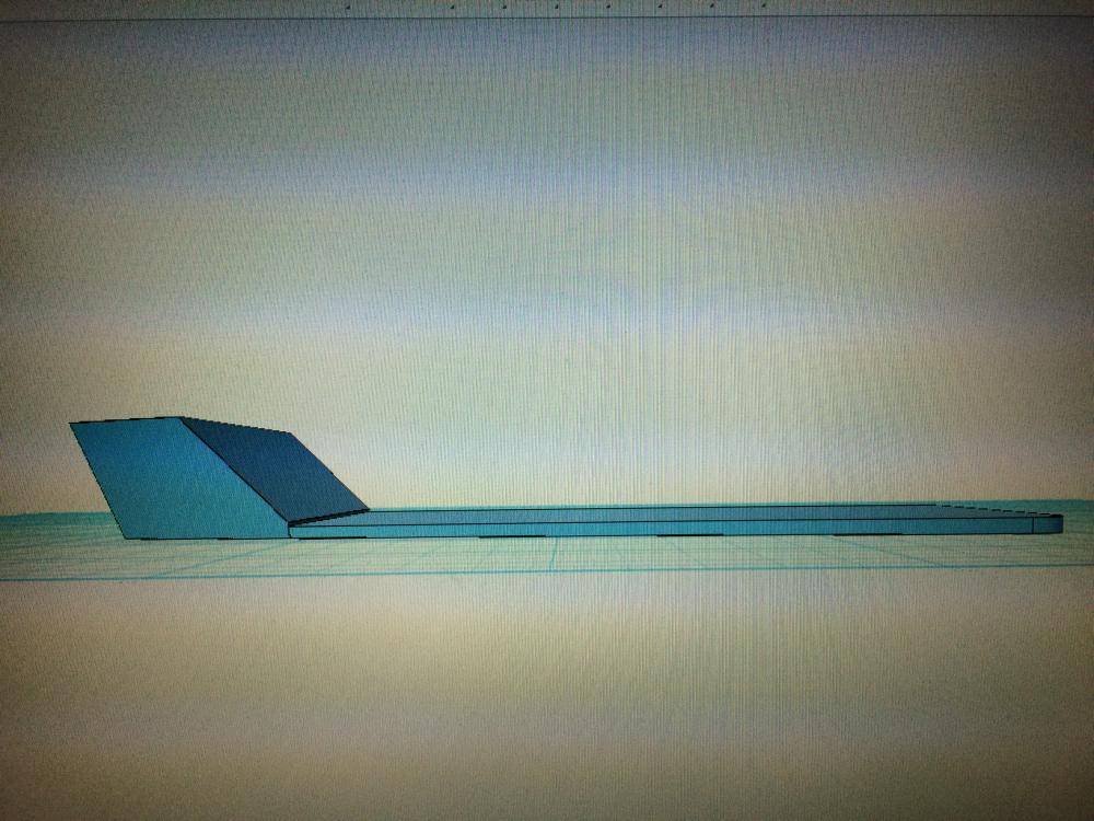

mhm.. potresti postare nella stessa angolazione l'oggetto che vedi in 123d?

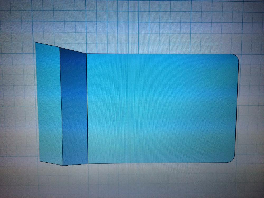

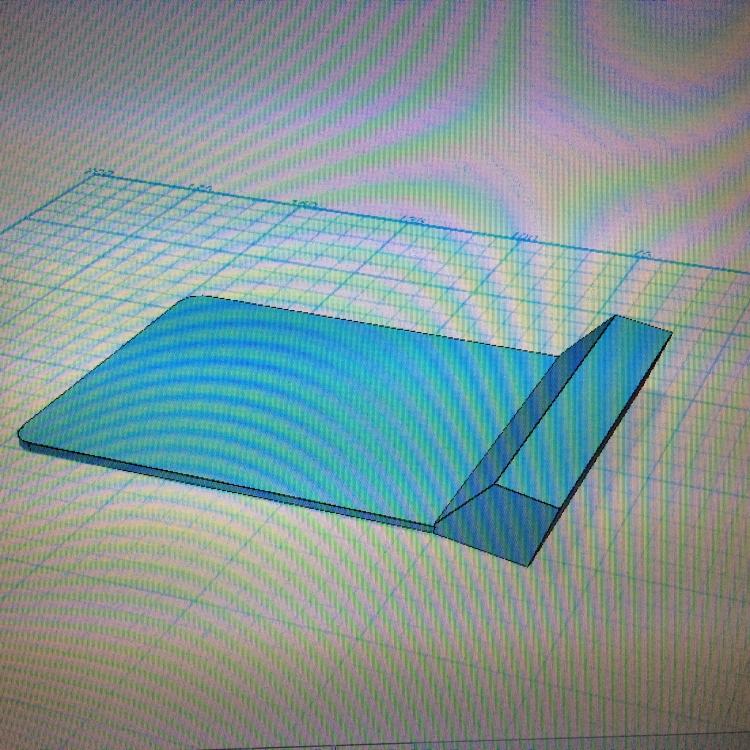

Ecco quello che devo stampare, ormai lo sto stampando in due pezzi la base poi il pezzo più alto da un lato li incollerò.

penso proprio che l'errore sia la non planarità del piano dell'oggetto con il piano dell'area di stampa... riesci a mettere una vista laterale?
ah ok, la prospettiva dava una falsa informazione. Non saprei molto probabilmente potrebbe essere un errore del file stl... i due pezzi mi sembrano staccati, hai provato ad unirli prima di esportare in stl?
