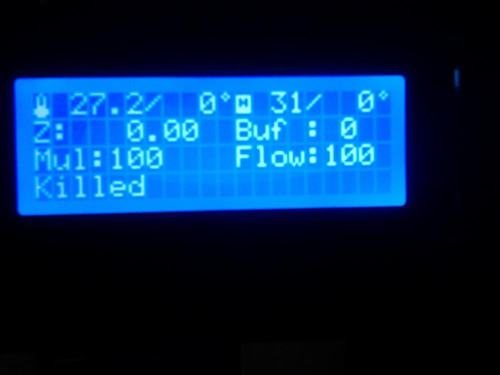

Salve, mi potete  delucidare in merito al messaggio riportato sul display della mia stampante 3d. La stampante è stata acquistata da qualche settimana. Montata regolarmente, ma  ancora non sono riuscito a stampare neanche l'oggetto di prova, sia con connessione usb che offline. Credo che il problema riguardi la scheda di controllo per stampante( stampante Hesine 3d  m-505). Come posso eventualmente ovviare? Apparentemente i motori singolarmente  funzionano, il piatto e l'estrusore riscaldano, ma la scheda non mantiene memorizzato il settaggio di comunicazione  . Grazie anticipatamente.

Ciao scusa ma per cosa intendi il settaggio di comunicazione? Immagino usi Repetier Host, sicuro di aver settato il baudrate giusto?

Ciao, per "settaggio di comunicazione" intendo valori-parametri inseriti agendo direttamente sulla stampante attraverso il il suo display .

Una volta che inserisci i valori da lcd questi non andranno a salvarsi per sempre perche bisogna salvarli su eeprom.
Se non ricordo male c'è un'opzione che permette di caricare i dati su eeprom!
