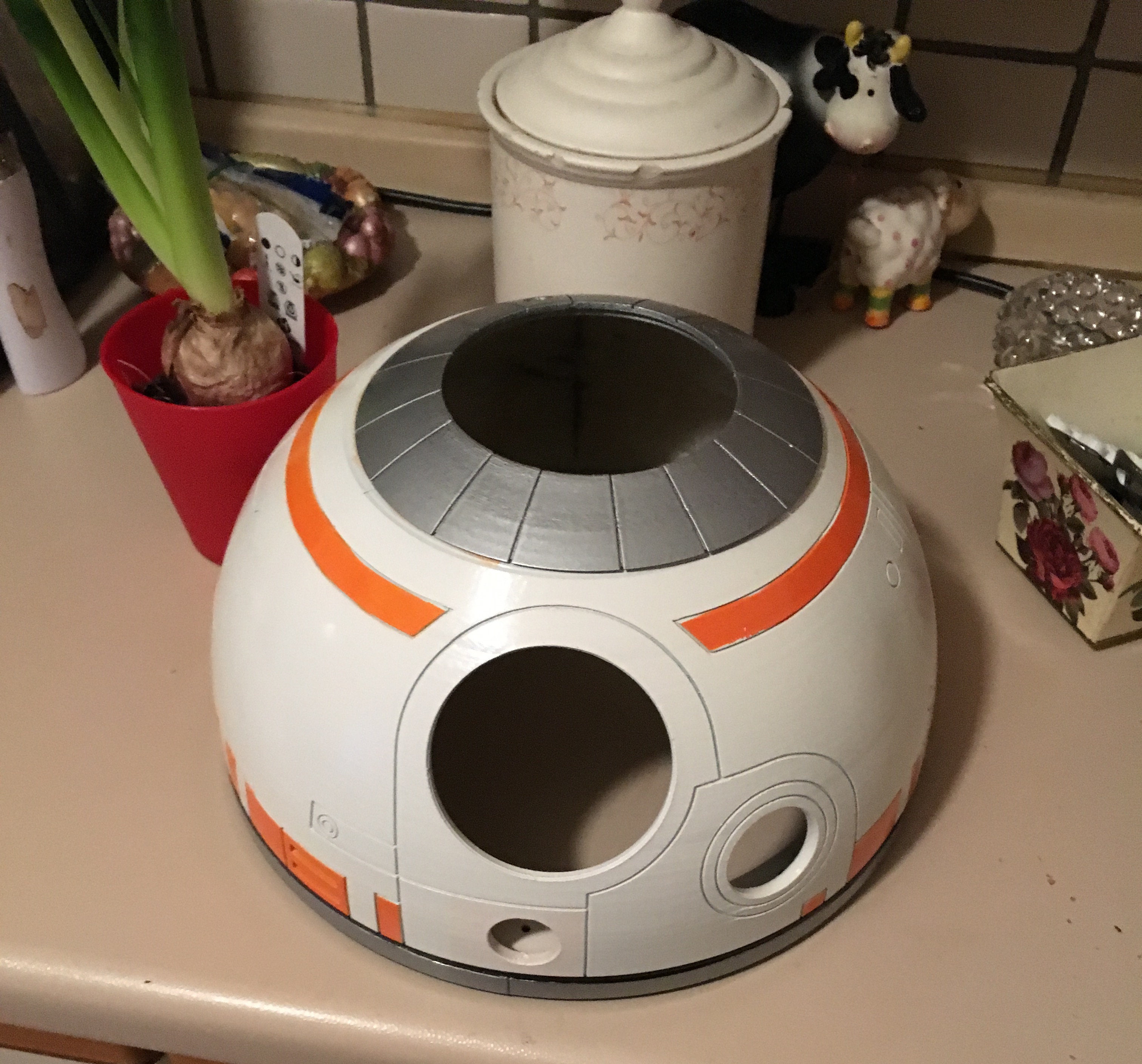

FoNzY Inviato 21 Gennaio 2016 Autore Condividi Inviato 21 Gennaio 2016 finalmente ha preso "vita" o quasi, dopo tanto stucco il sultato è piuttosto buono. manca ancora qualche pezzo e una ritoccata alla vernice..... 10 minuti fa, AMaker dice: Ah sembravano sfere! Ma circa sul diametro quanto sbaglia esattamente? E quanto è il diametro originale del file? diametro dei file 29.00 cm, in realta' la sola testa senza l'anello che si vede in foto sotto (grigio e nero) misura +o- 29,40 ma ci ho messo moooooolto del mio per dargli forma, altrimenti era come nella foto dove si vedeno le viti.....tipo bana sbucciata..... Cita Link al commento Condividi su altri siti Altre opzioni di condivisione...

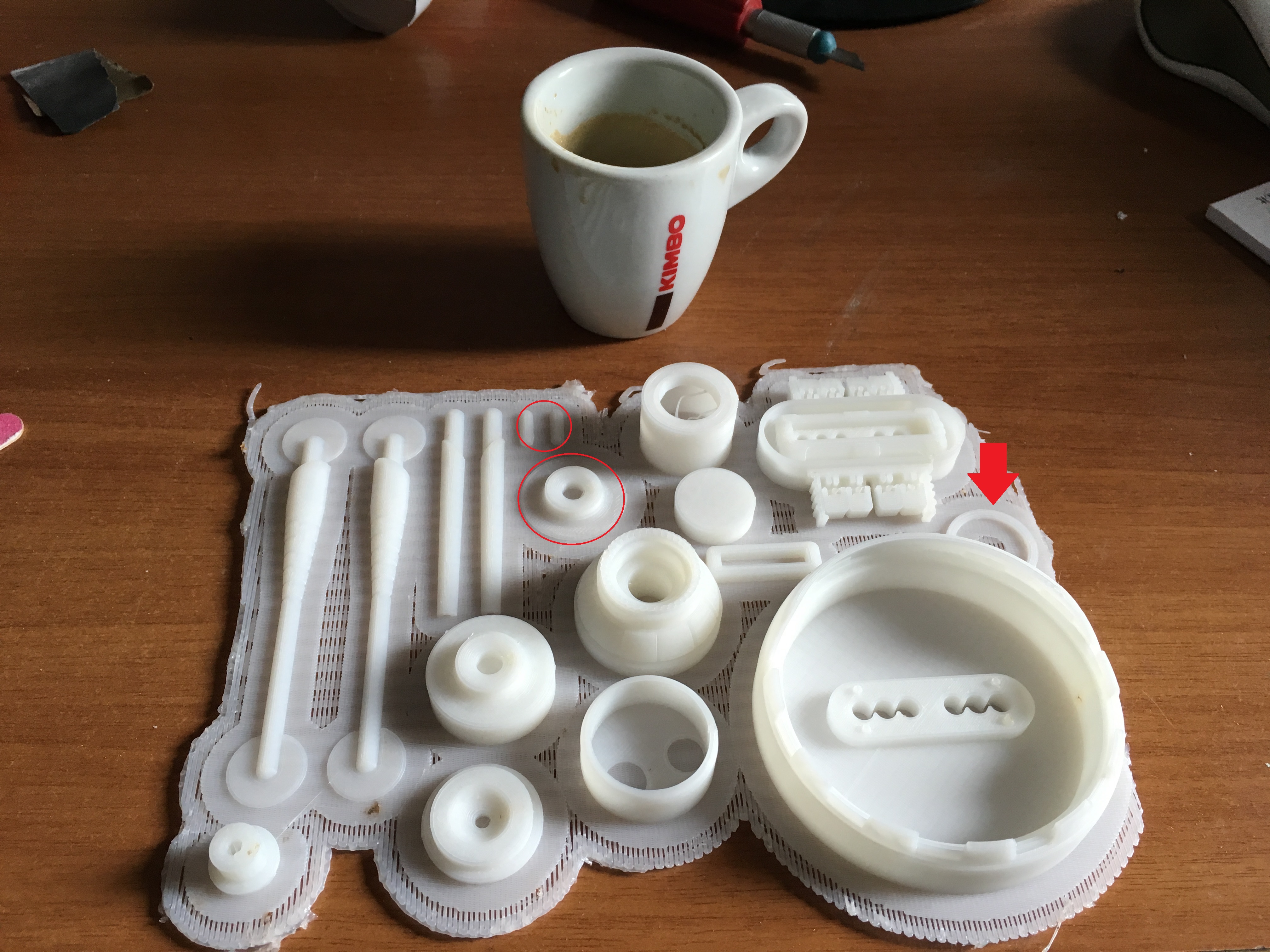

Alessandro3d Inviato 22 Gennaio 2016 Condividi Inviato 22 Gennaio 2016 On domenica 10 gennaio 2016 at 13:59, FoNzY dice: terza stampa fatta!! stesse impostazioni delle altre--> 8 ore piccoli pezzi della testa del robot.....quelli in rosso sono quelli che non ce l'hanno fatta (come era forse ovvio) e si sono spezzati durante la rimozione dal supporto...... la stampante a fine stampa si è bloccata dicendo "controllare end-stop asse x" spero non siano i primi segni di problemi piu' seri, perche purtroppo per lei deve camminare ancora per parecchie ore....... :D Ribadisco il bel lavoro che stai facendo, ma volevo chiedere 2 cose.. "controllare end-stop asse x" come è andato a finire?? Cita Link al commento Condividi su altri siti Altre opzioni di condivisione...
FoNzY Inviato 22 Gennaio 2016 Autore Condividi Inviato 22 Gennaio 2016 1 ora fa, Alessandro3d dice: Ribadisco il bel lavoro che stai facendo, ma volevo chiedere 2 cose.. "controllare end-stop asse x" come è andato a finire?? mai piu' avuto un problema del tipo....come se non fosse mai successo..... ho notato che sulle stampe molto grandi che prendono tutto il piano l'end stop viene schiaccito continuamente, ma il contatto viene ignorato....forse dopo 15 ore di di pressioni "accidentali" si era solo stufata un po'..... Cita Link al commento Condividi su altri siti Altre opzioni di condivisione...

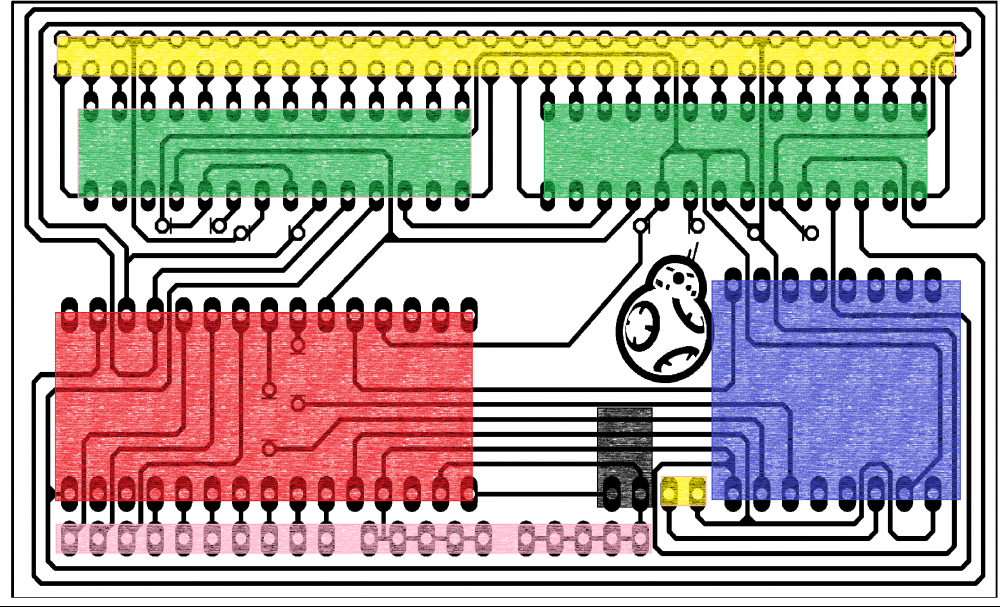

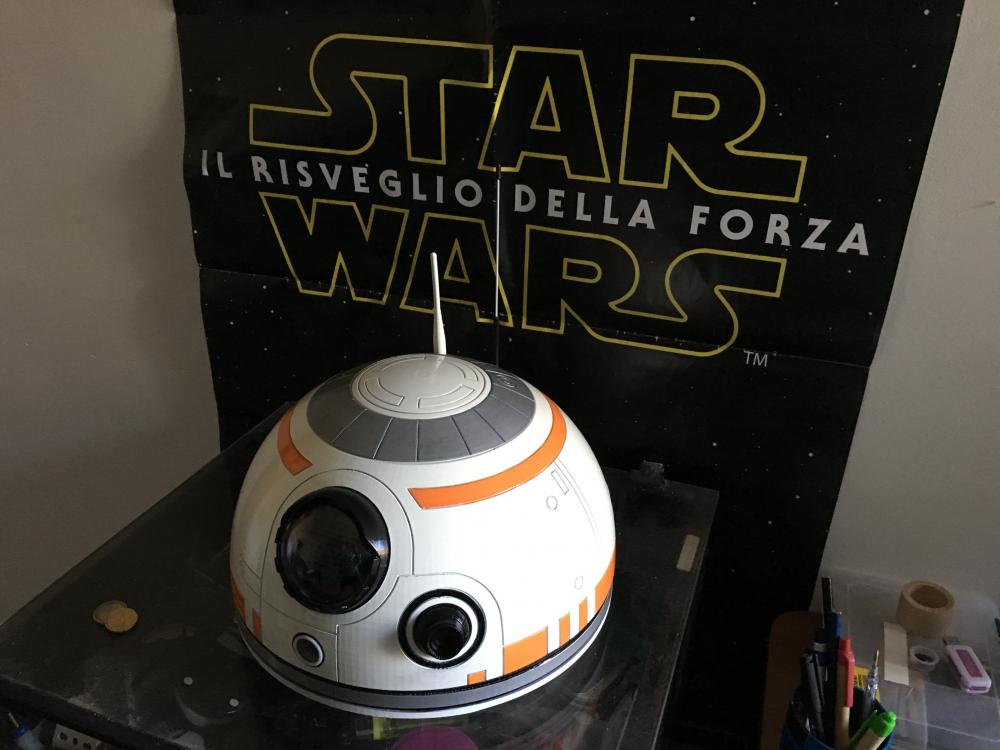

FoNzY Inviato 25 Gennaio 2016 Autore Condividi Inviato 25 Gennaio 2016 finalemente la testa è finita, ci sono volute 150 ore di stampa compresi i fallimenti, l'intera testa è stata stampata in z-ultrat,infil light,0.19 mentre i particolari in z-abs..... uno sfondo adeguato credo fosse d'obbligo..... tra qualche tempo aggiungero le luci e il suono..... sono in attesa dei tempi tecnici per la realizzazione di un pcb..... intanto una foto del futuro "cervello" della testa del robot in giallo: 31 pin di output per i led e quelli eventuali.... in giallo anche i pin per lo speaker in verde:due integrati tlc5940 in rosso: arduino blunonano in blu: df-play--> piccolo lettore mp3. in allegato anche uno dei file audio che comporranno la "voce del robot"..... angry #000309.mp3 Cita Link al commento Condividi su altri siti Altre opzioni di condivisione...
