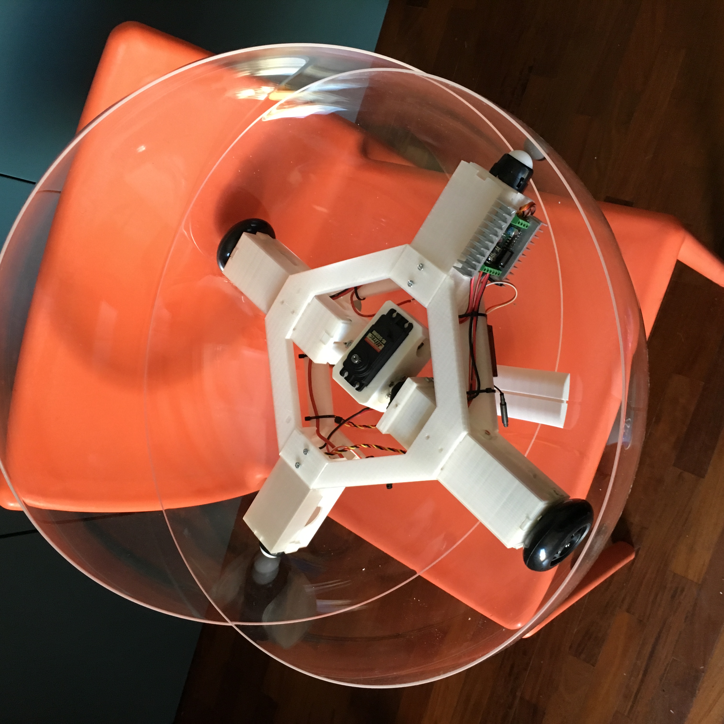

dopo un po' di tempo torno ad aggiornare il post.....la testa per ora è stata lasciata da parte per concentrarmi sul telaio del robot stesso.......

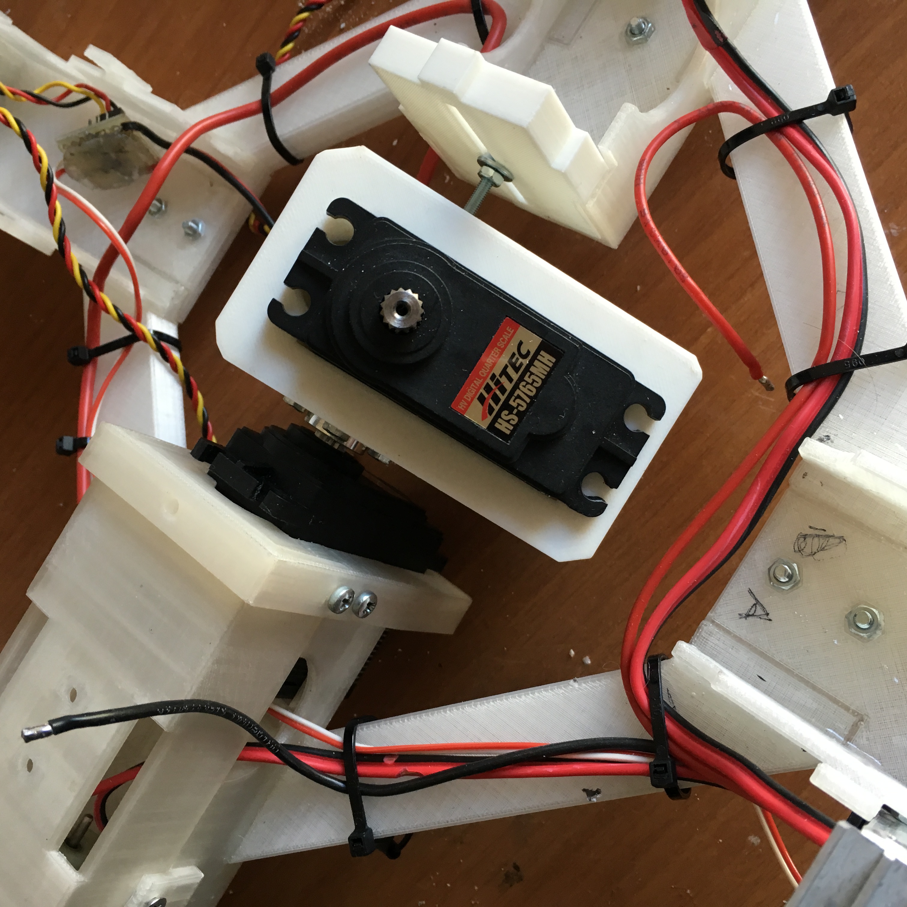

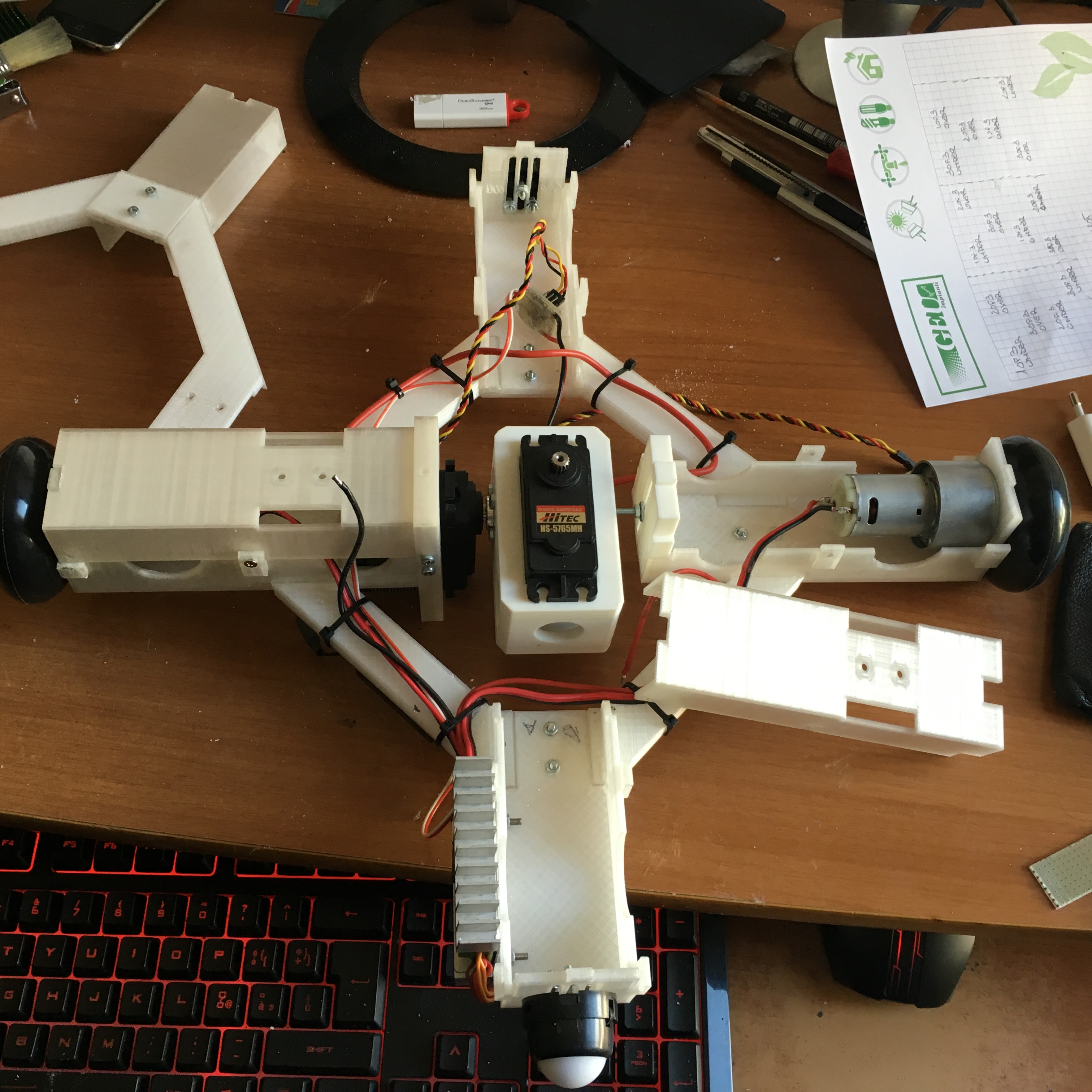

dopo altre 200 ore di stampa(con filo non originale) questo è il telaio del robot praticamente finito, manca la parte che reggerà la testa da progettare in seguito......
il tutto sara' mosso da una lipo 6s per i motori e un altra lipo 2s per i servi che muoveranno la testa, inoltre questo chilo abbondante di batterie dovrebbe contribuire a stabilizzare il robot........
appena trovo un sistema degno per chiudere la sfera provo a fargli muovere i primi "rotolamenti"......

On 2/4/2016 at 23:52, amos_trooper dice:
ciao, che stampante hai? ha una definizione altissima!!
ciao amos, ho una zortrax m200...quindi niente di straordinario ma fin ora si è comportata piuttosto bene....
