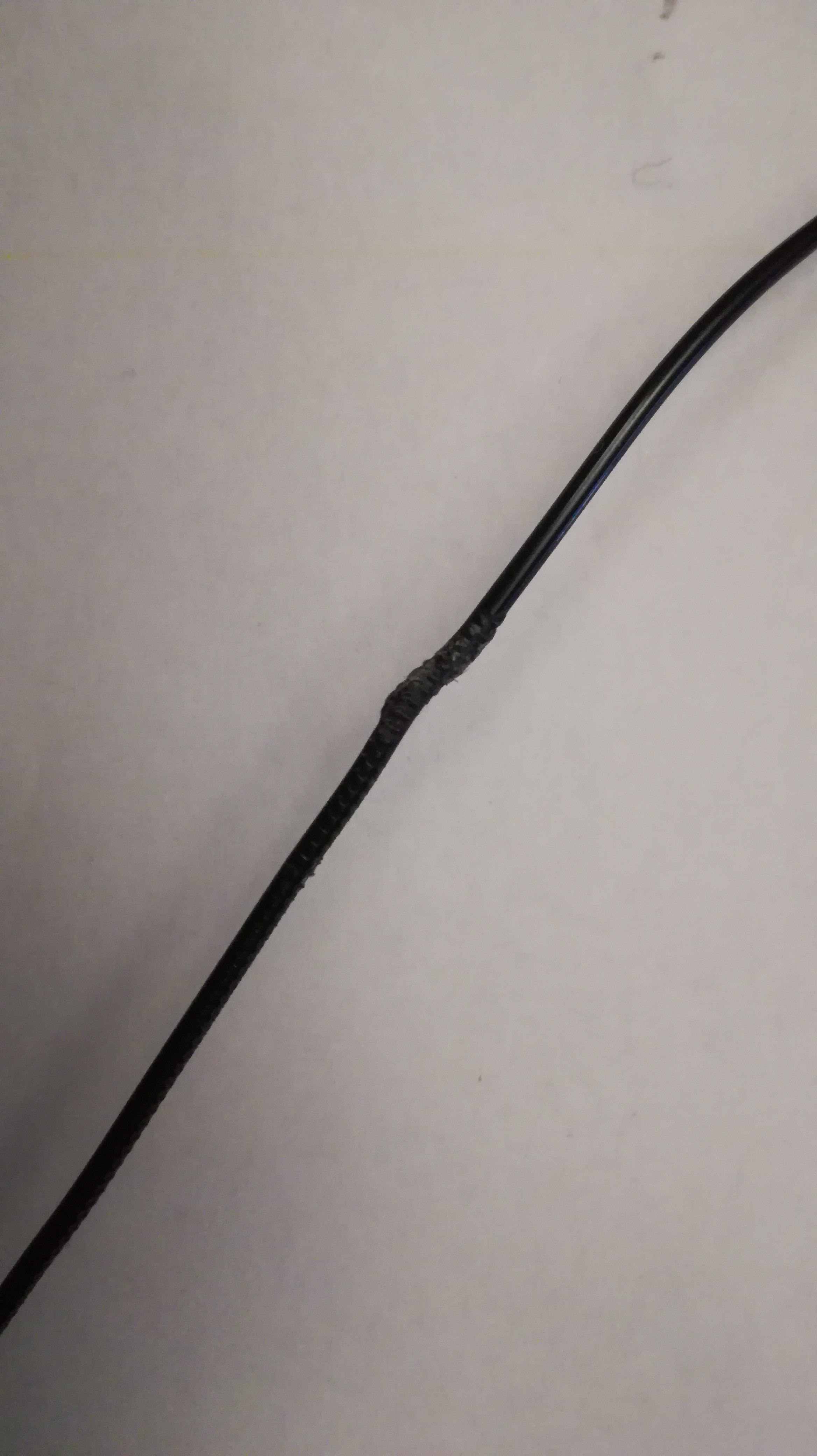

Menphis84 Inviato 10 Dicembre 2016 Inviato 10 Dicembre 2016 Il 5/4/2016 at 18:48, Neurox66 dice: Prima avevo una DaVinci 1.0A. Per quanto riguarda i filamenti con quella vecchia usavo solo filamenti XYZ ora uso un poco di tutto sopratutto economici :) In questo momento sto usando il PLA della spagnola BQ Paolo Anche io di recente ho acquistato questa stampante ma con il filamento in PLA della QB sto avendo problemi nello scorrimento del filamento. In pratica dopo un po' che ho in stampa qualche cosa il filamento è come se non scorresse più e il motorino che lo fa scorrere scatta. Hai mai avuto questo tipo di problema? Cita
Neurox66 Inviato 11 Dicembre 2016 Inviato 11 Dicembre 2016 Ciao, no, non ho mai avuto quel problema. L'unica cosa setto la temperatura a 41° per il piano e 210° per l'estrusore. Fino ad ora ho usato sette rotoli di PLA. Paolo Cita
Menphis84 Inviato 11 Dicembre 2016 Inviato 11 Dicembre 2016 6 ore fa, Neurox66 dice: Ciao, no, non ho mai avuto quel problema. L'unica cosa setto la temperatura a 41° per il piano e 210° per l'estrusore. Fino ad ora ho usato sette rotoli di PLA. Paolo In pratica ecco come trovo il filamento quando inizia a farmi quel problema. la parte rovinata è in corrispondenza del foro di ingresso del filamento. Questo me lo ha fatto proprio oggi con estrusore a 215° e piatto a 45° Cita
Mker97 Inviato 11 Dicembre 2016 Inviato 11 Dicembre 2016 Il filamento è sotto sforzo, non riesce ad entrare e viene "grattato" dalla rotellina del motore dell'estrusore. Cause probabili sono il'estrusore non abbastanza caldo, una presa scarsa sul filamento (in questo caso c'è una vite da stringere), potrebbe anche essere l'ugello intasato. 1 Cita
