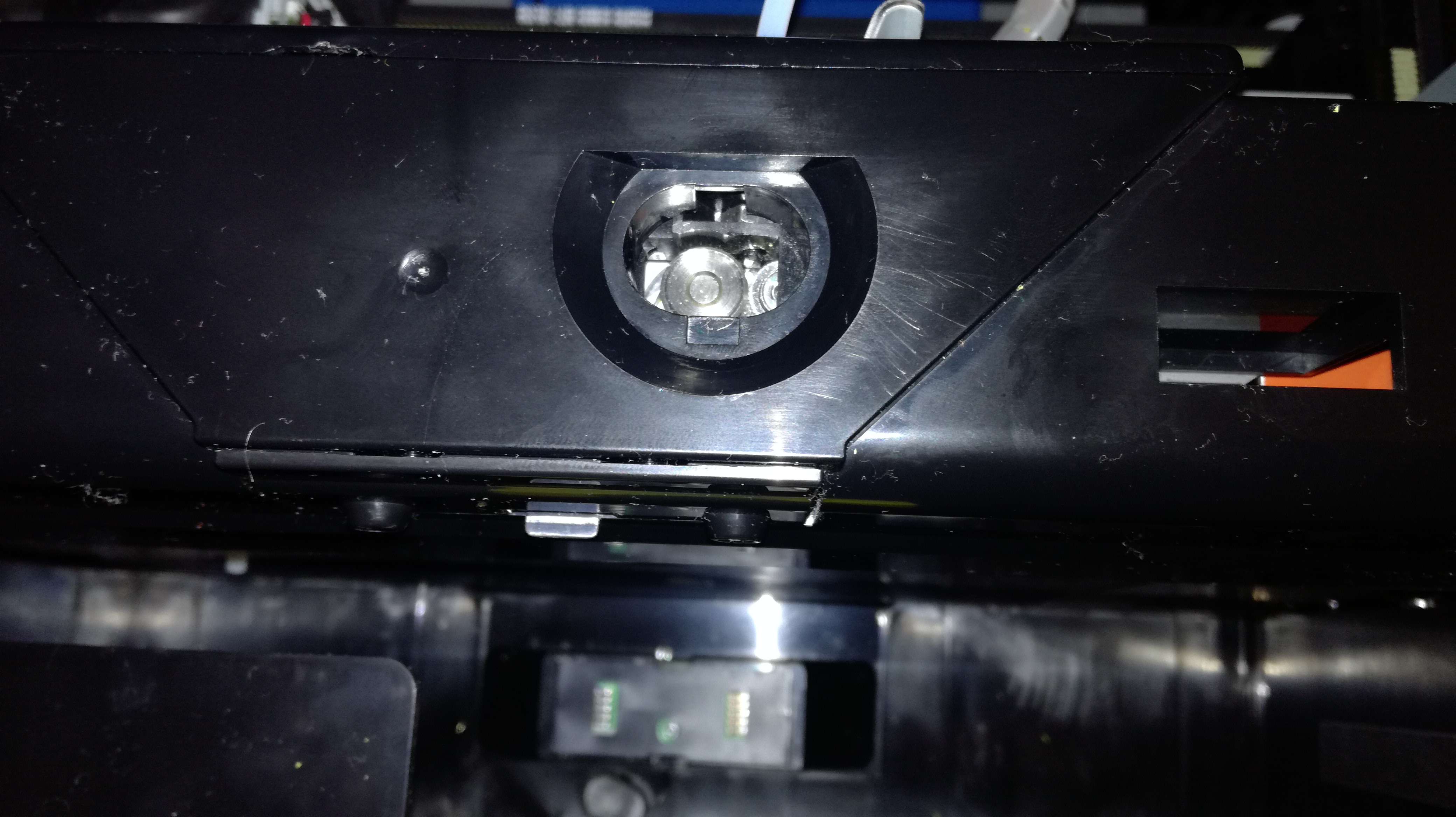

Il filamento è sotto sforzo, non riesce ad entrare e viene "grattato" dalla rotellina del motore dell'estrusore. Cause probabili sono il'estrusore non abbastanza caldo, una presa scarsa sul filamento (in questo caso c'è una vite da stringere), potrebbe anche essere l'ugello intasato.
allora devo trovare questa vite da stringere oppure l'estrusore ha problemi e si fredda perché per un'oretta circa stampa bene poi inizia a dare questo problema. Ugello intasato anche lo escludo perché ogni 3\4 stampe lo pulisco e se mi da questo problema oltre la pulizia faccio anche scarico e carico filamento

Per la vite, se alleghi una foto dell'estrusore, posso aiutarti a trovarla. Per quanto riguarda la temperatura, sei hai un LCD lo vedi subito... oppure colegandola al computer e gestendo la stampa da lì, puoi vedere tramite i log o anche semplicemente dal gcode, tutti i passaggi di stampa e capire il problema.

prova a smontare la testina e controllare se l'ingresso del PLA all'interno è pulito o ci sono residui, vedi foto.
Inoltre pulisci sempre bene la testina, sopratutto se rimane ferma per giorni.

Nella prima foto vedi il motorino di avanzamento del filo e così a vista non vedo viti da stringere. La seconda è giusto per far capire dove si inceppa il filamento, ovvero in quel ingresso.

Già smontata un paio di volte ed è sempre pulita alla perfezione
