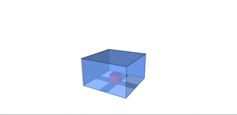

FoNzY Inviato 24 Gennaio 2016 Inviato 24 Gennaio 2016 1 ora fa, Alessandro3d dice: Superiore mi sembra impossibile, dato che si devono muovere gli assi... una cosa tipo questa...avrebbe pure un utilita' notevole credo..... 1 Cita
amazing Inviato 24 Gennaio 2016 Inviato 24 Gennaio 2016 solo laterale, non voglio avere problemi con il filo che si muove quando si sposta la testa Cita
