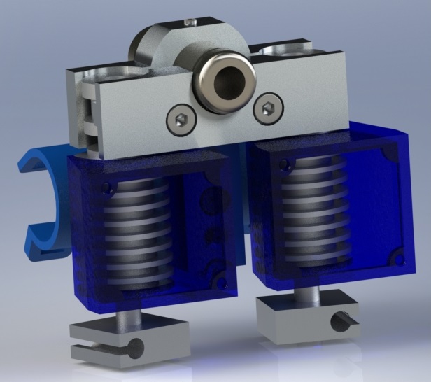

AndyF Inviato 15 Gennaio 2016 Condividi Inviato 15 Gennaio 2016 Ciao a tutti!Apro questo topic per condividere con voi il progetto e la costruzione della mia stampante 3D Intanto vi espongo le mie esigenze:- stampare PLA, ABS e materiale idrosolubile- mi servirà per prototipazione o piccoli lotti- ricambistica facilmente reperibile ( sopratutto nel tempo!)- non ho limiti di tempo progettuali ed economici, farò tutto compatibilmente con lo studio e altri lavoriE' da mesi che leggo topic e articoli e ho deciso alcune linee guida del mio progetto:- utlizzo prevalente di alluminio, soprattutto nelle parti meccaniche!- elettronica classica con arduino + ramps 1.4 + ecc ( la solita roba cinese rimarchiata vista e rivista) già ordinata- telaio in stile "Mankati" o "Ultimaker"- doppio estrusore, assolutamente- architettura bowdenLa parte elettronica non mi preoccupa, la ho già ordinata così a tempo perso testerò i vari firmware per ramps.Ora viene in bello, inizierei con le domande MECCANICA Vedo moltissime macchine più "standard", 3 assi con movimentazione lineare e stop. Mi sembra molto interessante la soluzione proposta dalle aziende sopracitate per diversi motivi: - il piano di stampa si muove solo lungo Z, con un pò di ingegno si può costruire un chiocciola a gioco zero e, una volta livellato, il piano dovrebbe essere in qualche modo a manutenzione zero- le guide mobili, che per semplicità chiamerò cartesiane poichè definiscono la coordinata dell'estrusore, sono spostate da 2 cinghie (1 per ogni lato) con conseguente riduzione del gioco compressivo dell'assePer chi ha provato entrambi i sistemi, avete osservazioni e consigli?ESTRUSIONELa macchina sarà boxata e dotata di hotbed quindi la temperatura interna rimarrà stabile. Tutto il carrello sarà realizzato in alluminioAvendo solo visto utilizzare queste stampanti ( anche se solo prusa ) non ho particolari esperienze nella parte dell'estrusore. Utilizzerò del filamento da 1.75 mm.Mi piace molto il metodo utilizzato da Mankati nella xt plus a cui mi sono ispirato. Ripropongo lo stesso sistema nel mio progetto: svitando appena 1 vite si riuscirà a estrarre e sostituire tutto il blocco del dissipatore. Da quello ho capito il modello del j-head è circa standard come parte di fissaggio quindi ho inserito una doppia scanalatura sul morsetto anteriore per allineare gli estrusori. Ne ho già ordinato uno come quelli in figura e lo sto aspettando, qualcuno lo utilizza con successo? Ci sono dei pro e dei contro su questo modello? E' di facile taratura e assemblaggio? Affidabilità nel tempo?Il tutto si muove su cuscinetto da 8mm LM8-LUU di lunghezza 45mm. Nella parte posteriore trova spazio un canalizzatore che porterà l'aria calda lontano dai cuscinetti lineari. Vedo molte macchine montare un ulteriore raffreddamento per la sezione che circonda l'hot end. E' necessaria? Se la inserissi, questa deve puntare l'aria "esternamente" rispetto all'ugello giusto? Cita Link al commento Condividi su altri siti Altre opzioni di condivisione...
Ospite Inviato 16 Gennaio 2016 Condividi Inviato 16 Gennaio 2016 Ciao Gran bel progetto! La meccanica stile Ultimaker sembra facile ma è abbastanza laboriosa, in quanto bisogna trasferire dei movimenti attraverso delle barre di acciaio e questa cosa non mi ha mai convinto fino in fondo. Per l'hotend spero che non hai preso un e3d cinese, se cosi fosse sono solo rogne fidati. Se sei andato di originale allora ti sei affidato ad uno dei migliori hotend in circolazione! La ventilazione supplementare alla base dell'hotend è abbastanza necessaria per avere un'ottima qualità quando si usa il PLA, quindi si , trova un modo per mettercela! Cita Link al commento Condividi su altri siti Altre opzioni di condivisione...
AndyF Inviato 16 Gennaio 2016 Autore Condividi Inviato 16 Gennaio 2016 Intanto grazie per la risposta! Cita La meccanica stile Ultimaker sembra facile ma è abbastanza laboriosa, in quanto bisogna trasferire dei movimenti attraverso delle barre di acciaio e questa cosa non mi ha mai convinto fino in fondo. Se puoi spiegami pure cosa ti lascia perplesso... a me sembra che l'inerzia delle parti in movimento sia ben minore e quindi lo spostamento sia più fluente. Cita Per l'hotend spero che non hai preso un e3d cinese, se cosi fosse sono solo rogne fidati. Se sei andato di originale allora ti sei affidato ad uno dei migliori hotend in circolazione! Per l'hotend ci hai preso, ne ho comprato uno cinese per fare delle prove ma quando dovrò effettivamente usare la stampante non avrò problemi a comprarne uno di originale. Cita La ventilazione supplementare alla base dell'hotend è abbastanza necessaria per avere un'ottima qualità quando si usa il PLA, quindi si , trova un modo per mettercela! Ok grazie! Allora intanto devo decidere bene sulla parte meccanica così da fare l'aggiunta del convogliatore una volta ultimato l'estrusore. Cita Link al commento Condividi su altri siti Altre opzioni di condivisione...

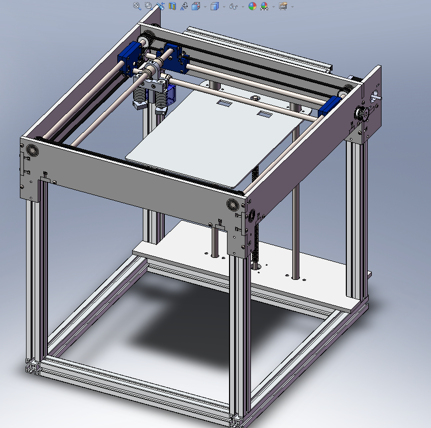

AndyF Inviato 25 Gennaio 2016 Autore Condividi Inviato 25 Gennaio 2016 Buonasera, il progetto procede e prende forma velocemente. Ad oggi ho impostato le linee guida per la movimentazione XY tenendo sempre conto delle macchine con cui verranno ricavati i pezzi. L'area utile ( in 50 x 50 cm di chassis) è di 300 x 300 mm (XY) mentre l'altezza in Z devo ancora definirla. Sono state nascoste le parti non necessarie ( rinforzi, box elettronica ) al fine di farmi dare qualche consiglio per come impostare l'asse Z. Le guide sono da 12mm, ho già comprato dei cuscinetti flangiati. La piastra che trovate in foto è puramente indicativa, non verrà adottata una soluzione del genere! Mi costruirò un heat bed da 300 x 300. In particolare sono indeciso tra 2 soluzioni: - piano da 300 x 300 utili netti ( + circa 70mm per le guide) a sbalzo in ergal da 3mm opportunamente alleggerito e ridotto all'indispensabile a cui fissare sospeso e regolabile l'heat bed con sopra il vetro removibile. Il braccio potrebbe diventare eccessivo? - posizionare 4 guide agli angoli ed allargare l'intera piastra aggiungendo 2 cuscinetti lineari. In questo caso è necessario disporre di più di 1 vite per il sollevamento? Grazie per i consigli, Andrea 1 Cita Link al commento Condividi su altri siti Altre opzioni di condivisione...
FoNzY Inviato 27 Gennaio 2016 Condividi Inviato 27 Gennaio 2016 On 25/1/2016 at 22:46, AndyF dice: - piano da 300 x 300 utili netti ( + circa 70mm per le guide) a sbalzo in ergal da 3mm opportunamente alleggerito e ridotto all'indispensabile a cui fissare sospeso e regolabile l'heat bed con sopra il vetro removibile. Il braccio potrebbe diventare eccessivo? - posizionare 4 guide agli angoli ed allargare l'intera piastra aggiungendo 2 cuscinetti lineari. In questo caso è necessario disporre di più di 1 vite per il sollevamento? Grazie per i consigli, Andrea dalla foto sembra incredibilmente simile ad una zortrax.....anche troppo simile......evita di mettere gli end-stop a levetta come loro...... la prima idea è quella migliore secondo me. prendendo sempre spunto da zortrax il loro piano è in alluminio da 5mm con dei rinforzi a coltello sotto il paino avvitati ad esso, anche questi da 5mm il che da una rigidita' molto alta. io opterei per una cosa cosi... la seconda idea se ho capito bene come vuoi farla ha un grande problema, le guide dall'altra parte impicciano e non poco!!! o allunghi il piano e fai una sorta di seconda struttura di sollevamento...(come quella nella foto ma anche dall'altra parte) ...e in questo caso è indispensabvile un secondo motore per il sollevamento.... Cita Link al commento Condividi su altri siti Altre opzioni di condivisione...

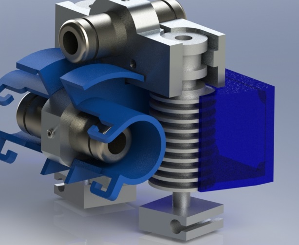

drew21 Inviato 17 Febbraio 2016 Condividi Inviato 17 Febbraio 2016 Ciao a tutti Sono in procinto anch'io di imbarcarmi nella costruzione di una stampante 3D per uso personale e poi chissà... Mi interessano molto le osservazioni fatte fin'ora, in particolare l'hot end E3D doppio. Anch'io sono partito da un telaio di una ultimaker 2 clone e stavo cercando di apportare qualche miglioria. Essendo di formazione prettamente meccanica ho un pò di difficoltà sull'elettronica, ho carenze sulla componentistica necessaria... Avevo trovato in giro i vari kit con le arduino più o meno modded ma sentendo anche il consiglio di fonzy sugli end stop mi vengono più dubbi di quelli che già avevo... Vi faccio quindi alcune domande in merito: @FoNzY Quali end stop consigli se non quelli a levetta (che sono presenti in tanti kit) ? @AndyF L'evoluzione dell'estrusore doppio lo condividi ? A livello di modelli 3D. Qual'è la componentistica completa necessaria per la stampante ? (Scheda madre, driver, display ecc.) Grazie per gli spunti Andrea Cita Link al commento Condividi su altri siti Altre opzioni di condivisione...
i3D Inviato 17 Febbraio 2016 Condividi Inviato 17 Febbraio 2016 l'unico consiglio che mi sento di dare : a vedere il disegno....cerca di progettare per raggiungere l'accuratezza del centesimo....se sarai bravo e meticoloso arriverai al decimo. io credo che il gruppo estrusore ed il movimento del piatto se non ben vincolati e non centrati sul baricentro non ti permetteranno di raggiungere i risultati sperati... Consiglio da amico.....vengo in pace Saluti Marco Capolino Cita Link al commento Condividi su altri siti Altre opzioni di condivisione...
