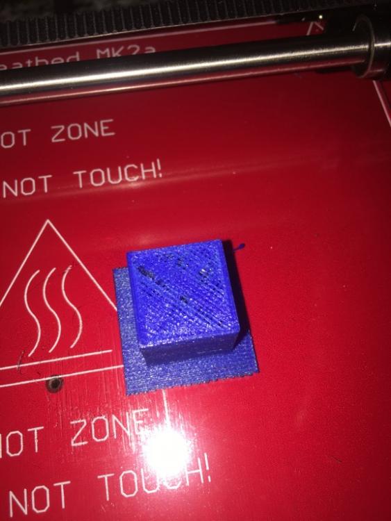

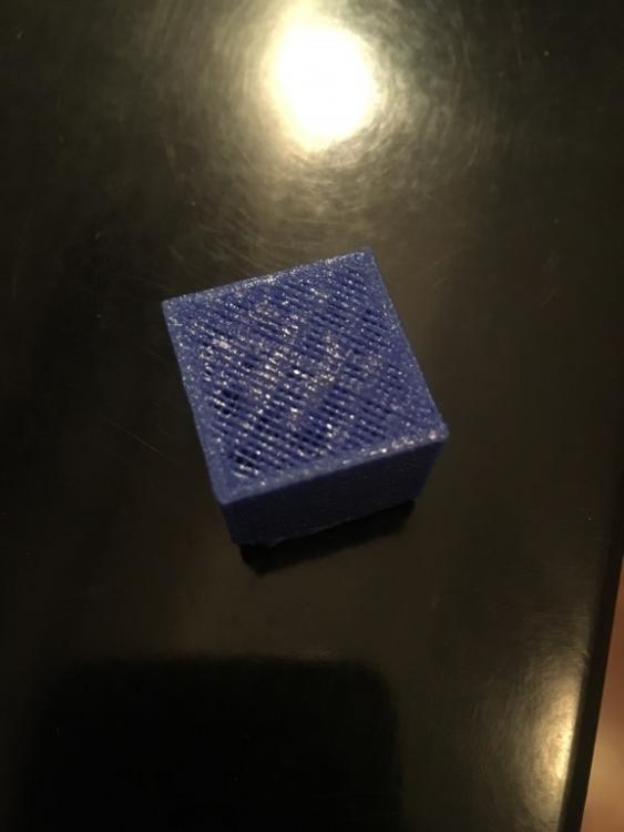

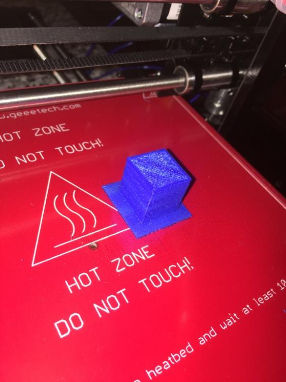

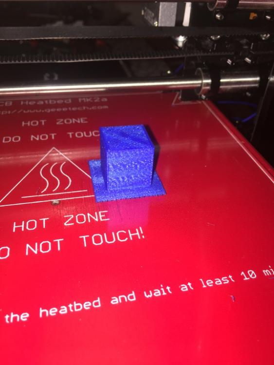

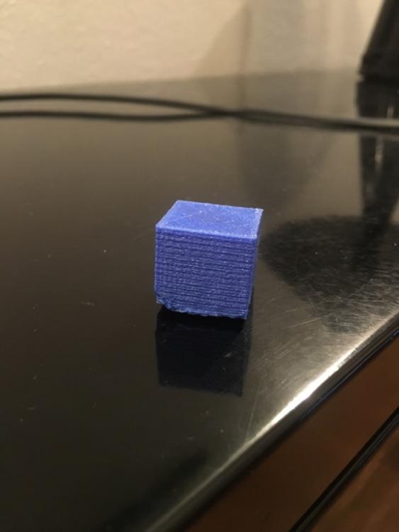

Bluediving Inviato 13 Gennaio 2017 Autore Inviato 13 Gennaio 2017 Buona sera ragazzi , arrivata la stampante , montata e regolata , ho provato con le prime stampe ... due cubetti ... il primo è a metà perché per la fretta di staccarlo dal piatto l'ho rotto ... temperatura plastica 220 gradi , velocità al 50% ... in entrambi i casi nella base mi ha creato un pezzo aggiuntivo che vorrei eliminare ... se non vado errato dovrebbe essere il brim... nella voce che trovo sul programma , non mi fa impostare a 0 il brim .... minimo 1 . Io vorrei creare lo skirt intorno al pezzo e di conseguenza ho impostato 3 layer per 3mm di distanza ...ma niente non me li crea .... poi vorrei capire come fare le parti superiori belle compatte come i bordi e non come si vede dalle foto con qualche foto .... Le prime sue foto sono la prima stampa , le altre 3 la seconda stampa Cita
