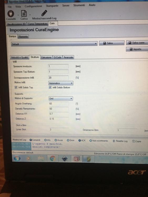

Alep Inviato 14 Gennaio 2017 Inviato 14 Gennaio 2017 Probabilmente stai facendo queste regolazioni dal programma di stampa mentre vanno fatte dallo slicer. Se come slicer usi Slic3r stai attenti che le modifiche che fai non vengono prese al volo, Devi ricaricare ill profilo che hai modificato riselezionandolo o chiudendo e riaprendo lo Slic3r. Il Brim diventa essenziale negli oggetti grandetti.. Cita

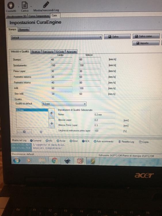

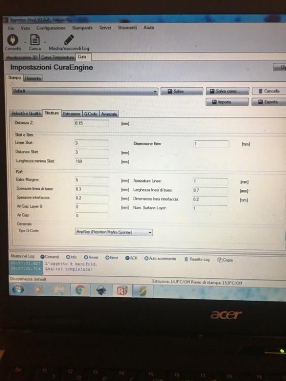

Bluediving Inviato 14 Gennaio 2017 Autore Inviato 14 Gennaio 2017 ciao Alep . Ti descrivo i passi che esuo per effettuare la stampa.. - apro repetier host 1.6.2 , carico l'stl , in alto a destra dentro il programma clicco su slicer e dal menù a tendina seleziono lo slicer con cura engine anzi che con slic3r. Selezionato cura enginer configuro i dati : come si vede il brim è a 1 mm non me lo fa impostare più basso . io vorrei eliminarlo perche preferisco per oggetti piccoli lo skirt... come dovrei fare? un'altra cosa , quale è l'impostazione per il riempimento? mi spiego certi oggetti li vorrei pieni internamente ed altri solo con la griglia , è il valore densità riempimento? in ultimo , quando apro repetier, mi apre anche un'altra scheda separata di slic3r ,devo compilare anche quella oppure posso chiuderla semplicemente? allego un'immagine della finistra vorrei stampare da sd ma non la rileva la stampante... la rileva solo sulla schermata principale del display, quando entro nel menù non la riconosce , che può essere? Cita
Bluediving Inviato 14 Gennaio 2017 Autore Inviato 14 Gennaio 2017 Ok ragazzi , sono riuscito a stampare senza il brim, dovevo deselezionare il tipo di adesione , tutto apposto , ora devo capire gli altri punti che ho elencato qualcuno che mi sa dare una mano? Cita
Alep Inviato 14 Gennaio 2017 Inviato 14 Gennaio 2017 Il paramentro di densità di riempimento è l'infill comunque da quello che ho visto io anche con un infill di 100 non raggiungi il riempimento completo Se stai usando cura non ti dovrebbe neanche aprire finestre dello slic3r e quindi la puoi chiudere senza problemi. Non è molto chiaro quali sono i problemi che hai di sd. Assicurati che la sd sia formattata in fat32 e non in ntfs o fat16 Assicurati che i file da stampare nella sd abbiano l'estensione.gco (gli slicer producono i file .gco se gli dici di salvare per sd) Da repetier puoi salvare direttamente il file sulla sd messa nella stampante. Riesci a vederla e a salvare dalla stampante? Hai provato con un altra SD? Cita
