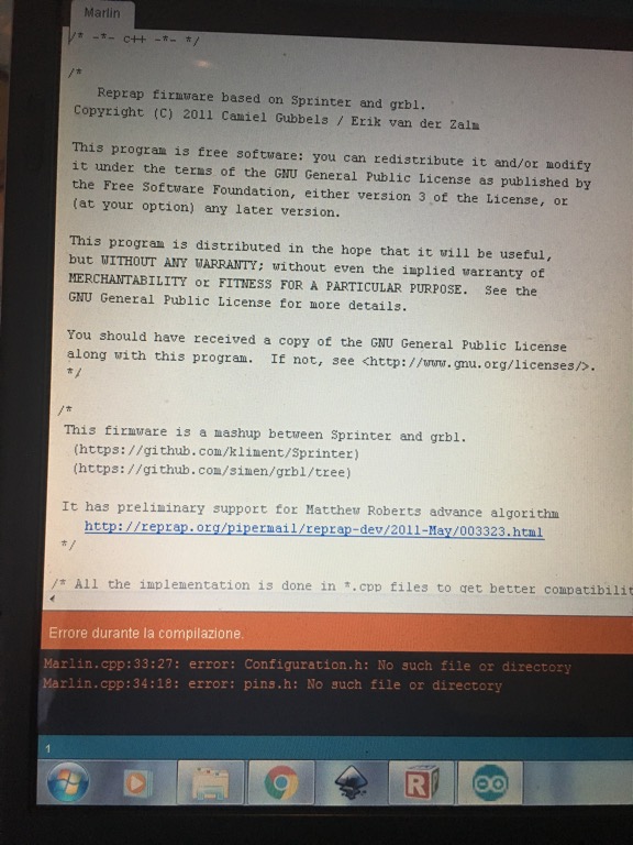

Bluediving Inviato 16 Gennaio 2017 Autore Inviato 16 Gennaio 2017 Niente da fare sempre errore nella directory... allego immagine Cita

Alep Inviato 17 Gennaio 2017 Inviato 17 Gennaio 2017 Mi sa che non hai caricato il marlin completo, quello che devi caricare è il marlin.ino che si trascina appresso tutti gli altri file che devono stare nella stessa cartella. Se nella cartella hai solo il marlin.ino non puoi fare niente. Il marlin completo in genere ha sui 75 files Cita
Bluediving Inviato 17 Gennaio 2017 Autore Inviato 17 Gennaio 2017 Ti spiego Alep , ho scaricato marlin, e nella cartella ho tutti questi file : allego foto. ma solo 1 ha il formato INO, di conseguenza quando faccio apri su arcuino mindice ch è impossibile perché i file devono essere .INO o .PDE. di conseguenza per aprirlo, io facevo così : andavo sulla cartella marlin, selezionavo il file con estensione .INO, e luinib automatico apriva arcuino ... sbaglio qualcosa? Cita
Bluediving Inviato 17 Gennaio 2017 Autore Inviato 17 Gennaio 2017 Forse ci sono, dovevo estrarre i file dalla cartella compressa, ora ho questa schermata , è giusta? Ora posso procedere? Cita
Alep Inviato 17 Gennaio 2017 Inviato 17 Gennaio 2017 Si direi che adesso sei a posto adesso a vedere dovresti aver caricato tutto. Arduino ha due tasti in alto a destra, il primo compila e basta ed il secondo compila ed invia, Quando vuoi fare prove usa il primo tasto, Cita
