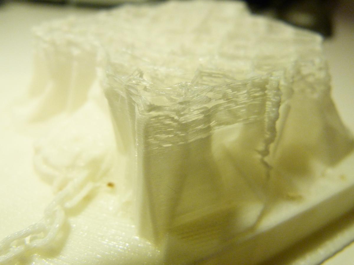

Ospite Inviato 19 Settembre 2014 Inviato 19 Settembre 2014 Ciao a tutti!chiedo aiuto per un mio problema, stavo stampando PLA bianco e dopo un oretta o più di stampa l'estrusione comincia ad avvenire male, a singhiozzi! praticamente si vedono dei buchi nella stampa, mi sembra strano perche prima funzionava tutto abbastanza discretamente! Cosa potrebbe essere? stavo stampando a 195° =( che sia il diametro del filo discontinuo? Cita
Ospite Inviato 19 Settembre 2014 Inviato 19 Settembre 2014 Può darsi... ma stampi con un po' di piatto riscaldato o lasci sempre spento? Cita
Alex_93v Inviato 19 Settembre 2014 Inviato 19 Settembre 2014 metti una foto del tuo estrusore pls Cita
homer Inviato 20 Settembre 2014 Inviato 20 Settembre 2014 metti immagini estrusore e se possibile la foto della macchina per capire in che condizioni seida dove arriva il pla vi e' segnato il lotto e la data di produzionesembrerebbe il filo , ma e' tutto da verificare Cita
Ospite Inviato 20 Settembre 2014 Inviato 20 Settembre 2014 ciao allora mi avete fatto venire un dubbio! ad un certo punto della stampa ho disattivato il piatto riscaldato e comincio a pensare che per qualche assurdo motivo abbia scombinato la stampante, comuqnueè una Wasp Delta 20x40, l'estrusore è quello classico ed ha una ventolina sempre accesa che raffredda la melt-zone Cita
Ospite Inviato 20 Settembre 2014 Inviato 20 Settembre 2014 come non detto, ho provato a far ripartire la stampa e quasi subito accade l'inevitabile... il motore dell'estrusore scatta come se non riuscisse a trascinare il filo Help! Cita
homer Inviato 20 Settembre 2014 Inviato 20 Settembre 2014 devi avere dei residui di materiale nell' estrusore o e' toppatoprova ad alzare la temperatura per vedere se si puliscealtrimenti devi smontarlo e pulirlo poi controlli se il motore gira bene senza sobbalzi con l'hotend smontato Cita
Ospite Inviato 20 Settembre 2014 Inviato 20 Settembre 2014 mi sa allora che è colpa della gomma che ho stampato.. se estrudo dell'abs ad alta velocità secondo voi lo spurgo? Cita
Ospite Inviato 20 Settembre 2014 Inviato 20 Settembre 2014 @King_Joffrey Prova a spurgare non si sa mai.. al massimo se non è quello fai le pulizie d'autunno Cita
Help3d Inviato 22 Settembre 2014 Inviato 22 Settembre 2014 lo spegnimento del piano non scombina l'estrusione ma solo l'adesione del pezzo sul piano. Il tuo problema può anche essere una non corretta regolazione della molla spingicuscinetto che influisce sulla quantità di pressione che c'è tra puleggia di estrusione e filamento. Prova a regolarti con quella, magari è un po lasca e il filamento non viene trascinato correttamente. Alternativamente, come già detto dagli altri, mi soffermerei su una bella pulizia dell'estrusore 1 Cita
