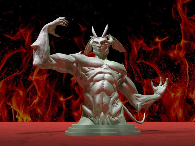

Non sono proprio un maniaco dei dettagli, però diciamo che in una mano in miniatura mi piacerebbe che si distinguessero bene tutte le dita, cosi come in un volto, bocca, naso ecc.
Vi allego un devilman, per farvi capire cosa intendo
Non conosco le dimensioni, ma per me andrebbe bene anche 15x15x15
Edit:
ecco un altra foto dello stesso, che spiega meglio nel dettaglio
cosi sarebbe perfetto, è possibile con tecnologia FDM?
Ciao! Di Devilman stampati con FDM ne ho già visti, ma si tratta di un modello molto difficile da stampare. Si tratta di impostare i supporti nel modo giusto e i parametri della stampante devono essere ben adattati al materiale che utilizzi. Sappi che il materiale cambia da bobina a bobina, da colore a colore o da produttore a produttore. La differenza sta nella composizione chimica del materiale, che può compromettere o no la riuscita della stampa.
Credo però che un modello di questo tipo sia fattibile quasi con qualsiasi stampante FDM, basta saperla usare!
Ciao SimonR, grazie per la spiegazione
Quindi alla fine, per arrivare a far un lavoro come quel devilman, si potrebbe dire che è tutta una questione di materiali e parametri azzeccati e per far ciò bisognerebbe far diverse sperimentazioni e tentativi?
mi piace questa cosa, perchè cmq ti da modo di crescere e di fare esperienza, cosi da riuscire nel tempo ad ottenere risultati sempre migliori.
