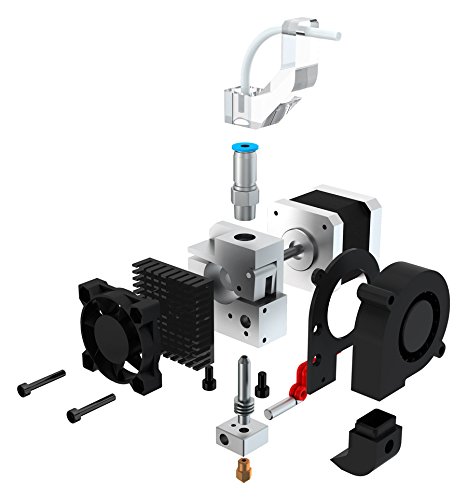

Errivincenz Inviato 15 Ottobre 2014 Autore Condividi Inviato 15 Ottobre 2014 Benissimo ciao a tutti, ho risolto molti problemi... Adesso me ne resta solo uno:Avvio la stampa e subito all'inizio stampa senza problemi poi il motore dell'estrusore inizia a perdere qualche step ogni tanto e dopo ancora il filo si blocca di colpo... si nota poi della plastica fusa all'ingresso del filo nell'hotend...Consigli??Grazie in anticipo Cita Link al commento Condividi su altri siti Altre opzioni di condivisione...
Ospite Inviato 15 Ottobre 2014 Condividi Inviato 15 Ottobre 2014 cavolo ma ti esce materiale da sopra? non sembra un problema da poco! tutte le ventole sono funzionanti ? (tutte e due ) Cita Link al commento Condividi su altri siti Altre opzioni di condivisione...
pino Inviato 16 Ottobre 2014 Condividi Inviato 16 Ottobre 2014 Fornisci qualche info in piumetti qualche foto del problema per capire e magari un piccolo video. La bobina è libera di ruotare? non è che per caso il filo non alimenta in maniera fluida? Probabilmente quando perde step il trascinatore comunque lavora e gratta del materiale che poi si fonde dentro.A che temperatura hai impostato il tutto? che filamento usi? come hai risolto con la cartuccia riscaldante? se l'hai presa nuova era dello stesso wattaggio?Non è che c'era qualche impurità che ti ha otturato l'ugello??Perdona tutte le domande ma è per capire. Cita Link al commento Condividi su altri siti Altre opzioni di condivisione...
Errivincenz Inviato 17 Ottobre 2014 Autore Condividi Inviato 17 Ottobre 2014 cavolo ma ti esce materiale da sopra? non sembra un problema da poco! tutte le ventole sono funzionanti ? (tutte e due ) Si si entrambe solo che nella hephestos una ventola punta esattamente sulla punta dell'ugello e una il dissipatore posto sopra al caricatore del filo (abbastanza inutile a mio parere) quindi nessuna punta sui dissipatori dell'ugello... Se provo a spostare la seconda delle due in modo che il flusso attraversi entrambi i dissipatori il problema sembra posticiparsi... La cosa che mi sembra strana è che l'estrusore era premontato Fornisci qualche info in piu metti qualche foto del problema per capire e magari un piccolo video. La bobina è libera di ruotare? non è che per caso il filo non alimenta in maniera fluida? Probabilmente quando perde step il trascinatore comunque lavora e gratta del materiale che poi si fonde dentro. A che temperatura hai impostato il tutto? che filamento usi? come hai risolto con la cartuccia riscaldante? se l'hai presa nuova era dello stesso wattaggio? Non è che c'era qualche impurità che ti ha otturato l'ugello?? Perdona tutte le domande ma è per capire. Ecco una foto La bobina è ibera e il filo all'inizio scorre bene il tutto a 220° come di fabbrica e il filamento è quello che mi è stato spedito con la prusa (PLA) La cartuccia, dopo un riscaldamento a fiamma leggere ha deciso di andare e adesso va da sola... mah chissà perchè poi... Impurità... non mi sembra Grazie a tutti in anticipo Cita Link al commento Condividi su altri siti Altre opzioni di condivisione...

Ospite Inviato 19 Ottobre 2014 Condividi Inviato 19 Ottobre 2014 non so perche ma non riesco a vedere l'immagine, un osniglio è quello di smontare l'estrusore e rimontarlo controllando che tutte le parti filettate siano ben tirate! L'estrusore dovrebbe essere lo stesso della witbox Cita Link al commento Condividi su altri siti Altre opzioni di condivisione...
Errivincenz Inviato 21 Ottobre 2014 Autore Condividi Inviato 21 Ottobre 2014 non so perche ma non riesco a vedere l'immagine, un osniglio è quello di smontare l'estrusore e rimontarlo controllando che tutte le parti filettate siano ben tirate! L'estrusore dovrebbe essere lo stesso della witbox Molte grazie, smontato, rimontato e potenziata la ventola: sembra un problema risolto Adesso la domanda è come livello il piatto? Cioè l'estrusore deve toccare il vetro o no? se no quanto ci deve stare in mezzo? Grazie in anticpo Cita Link al commento Condividi su altri siti Altre opzioni di condivisione...
