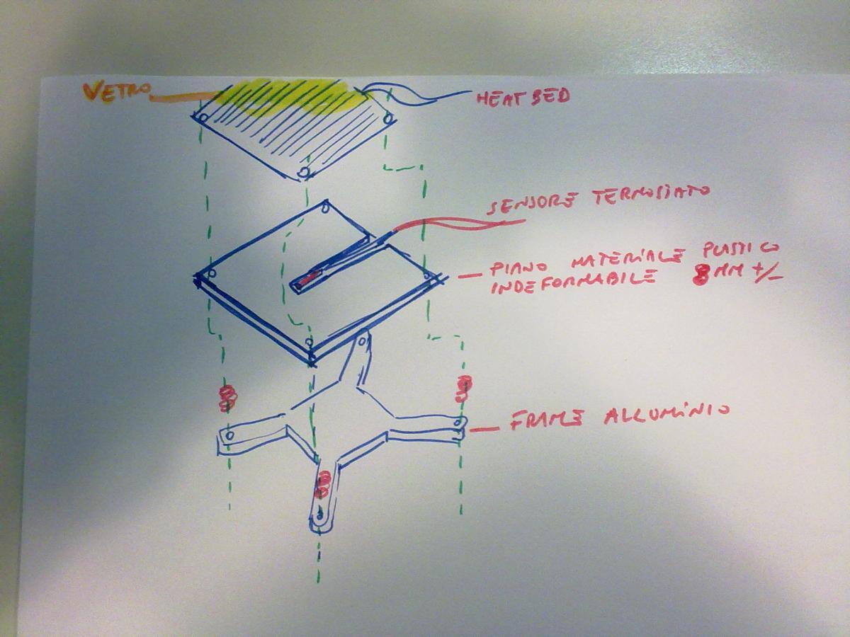

angelo Inviato 20 Dicembre 2014 Condividi Inviato 20 Dicembre 2014 http://www.ebay.it/itm/TERMOSTATO-DIGITALE-DC-12V-CON-SONDA-50-C-99-C-COLTIVAZIONE-INDOOR-/171460920193?pt=Utensili_elettrici&hash=item27ebde0381 lo trovi anche a meno ma è fuori italia. Va a 12 volt e funziona da interruttore su una fase; in pratica interrompi un filo dei due che vanno al piatto; l'altro va dritto Ciao Pino Dato che ho intenzione di dotare la mia stampante Prusa I3 Hephestos di un piano riscaldato, per il controllo della temperatura hai usato la sonda del termostato o un normale termistore? Se hai usato la sonda del termostato, come l'hai posizionato rispetto al piatto? Grazie Angelo Cita Link al commento Condividi su altri siti Altre opzioni di condivisione...

pino Inviato 22 Dicembre 2014 Condividi Inviato 22 Dicembre 2014 Ciao Pino Dato che ho intenzione di dotare la mia stampante Prusa I3 Hephestos di un piano riscaldato, per il controllo della temperatura hai usato la sonda del termostato o un normale termistore? Se hai usato la sonda del termostato, come l'hai posizionato rispetto al piatto? Grazie Angelo Ciao Angelo, come sonda ho usato quella che veniva con il termostato, in quanto un termistore da 100k mi dava valori negativi , quindi non ha le caratteristiche necessarie ad una corretta lettura. Per il posizionamento, ho sostituito la base in plexiglass con un'altra sulla quale ho scavato con il dremel una sede per la sonda e per il filo. Ad oggi sembra funzionare egregiamente anche se la soluzione è poco elegante.... Cita Link al commento Condividi su altri siti Altre opzioni di condivisione...
angelo Inviato 22 Dicembre 2014 Condividi Inviato 22 Dicembre 2014 Ciao Pino, grazie per la tua rispostaRiusciresti a postare una foto (se possibile) di come hai sistemato il sensore al piatto?Grazie, Angelo Cita Link al commento Condividi su altri siti Altre opzioni di condivisione...
pino Inviato 22 Dicembre 2014 Condividi Inviato 22 Dicembre 2014 appena devo riposizionare il piano ti faccio una foto. Ti allego uno schema dove puoi vedere di cosa parlo.In pratica il sensore è sotto al piano riscaldato; questo ovviamente non da una lettura superprecisa, ma una volta capite le tolleranze di impostazione non avrai problemi Cita Link al commento Condividi su altri siti Altre opzioni di condivisione...
