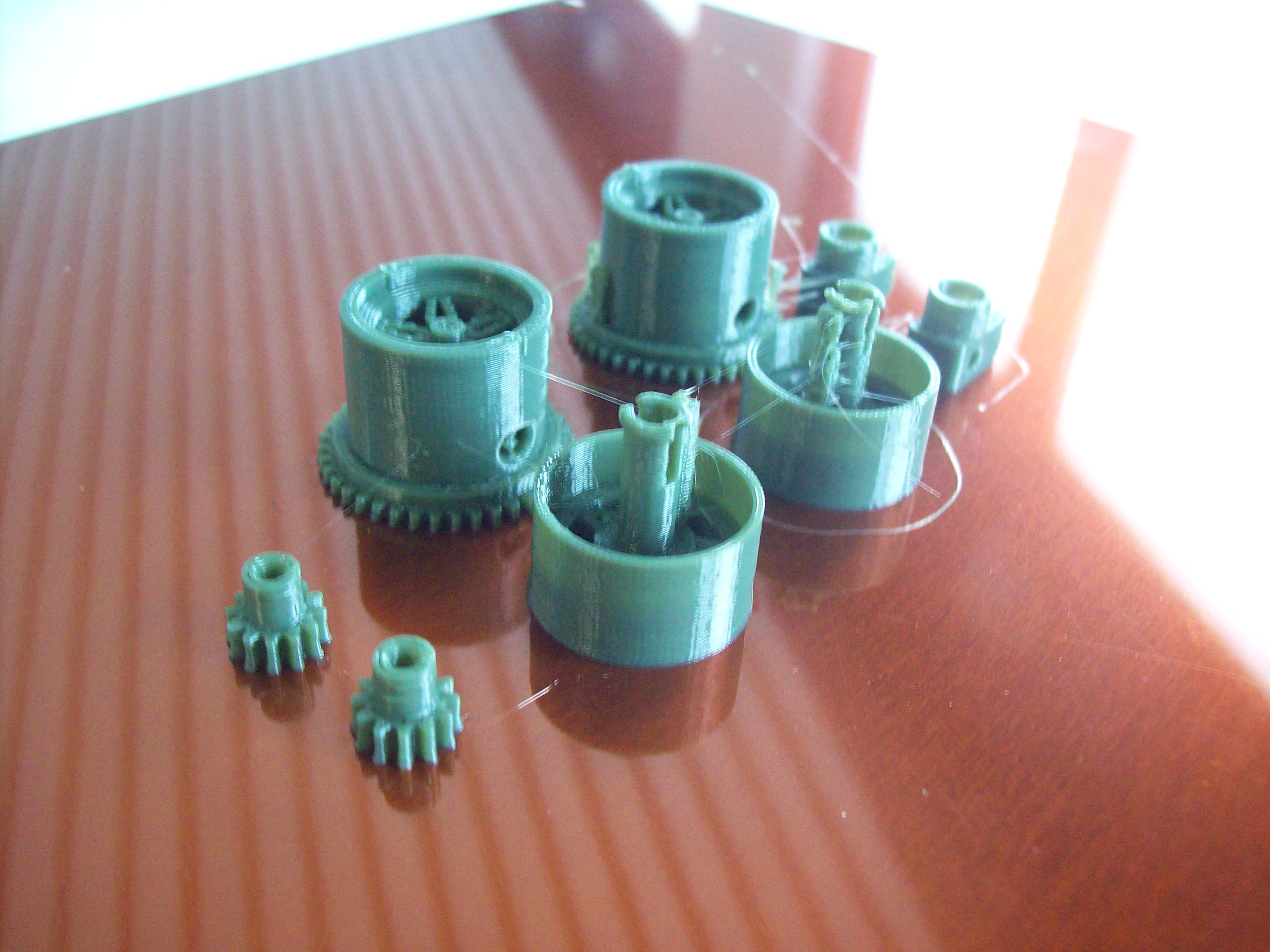

Bene, dopo la presentazione e il post sulla "prima stampante".... non mi dispiacerebbe trovare altri possessori della CB+ per imparare e avere consigli, o darli (per quel poco che posso!). Il mio parere (da completo ignorante) sulla stampante è molto positivo e, anche se ancora in modo "passivo" (cioè non sono ancora in grado di creare oggetti 3D da stampare)... ho cominciato a realizzare alcuni pezzi più complessi scaricati da internet.
Le stampe, eseguite senza alcun intervento mio, sono venute tutte molto bene (per me!) e soprattutto senza problemi di distacchi, disassamenti e/o quanto di preoccupante ho letto sul forum.... tuttavia un paio di piccoli suggerimenti mi vengono in mente:
1) Controllare bene che nella confezione ci sia tutto!!.... nella mia mancava un supporto del tubo porta filamento. Poca cosa e subito rimediata "artigianalmente" ma, insomma, meglio controllare!
2) Il secondo consiglio viene da quanto successo venerdì nella stampa di un telaio per una "slotcar" (da internet)..... Lancio la stampa dei cerchi e inganaggi, controllo che parte, tutto bene... mi metto a fare altri lavori e intanto sento che lei và, và... ma non stampa!!!!
il lavoro è fermo ad un terzo, lei continua a stampare ma non esce il filamento!!!!
ORRORE!!!!!!
fermo tutto e rimando a quando avrò un pò di calma.
Sabato mattina (ieri)... ricerca sui siti (inglese sigh!!) lettura del manuale (Albionico pure lui!!), insomma, per farla breve... mi piazzo davanti alla macchinetta e comincio a provare di estrarre il filamento, non si muove de nà pezza!!!
guarda su, guarda giù, guarda "dentro"... alla fine mi accorgo che l'ingranaggio che spinge (o tira) il filamento NON gira... mentre il pignone su cui è montato sì!!
CAZZATISSIMA!!!!!!!
Il grano che fissa la corona al pignone... è svitato!!!
In fabbrica fanno le cose di corsa!.... ne venderanno troppe?, oltre al pezzetto mancante si scordano anche di avvitare le viti!!
In compenso ci sono le chiavette anche per quello e in due minuti è sistemato...
Insomma, il suggerimento è di dare una controllatina che tutto sia fissato correttamente!!!

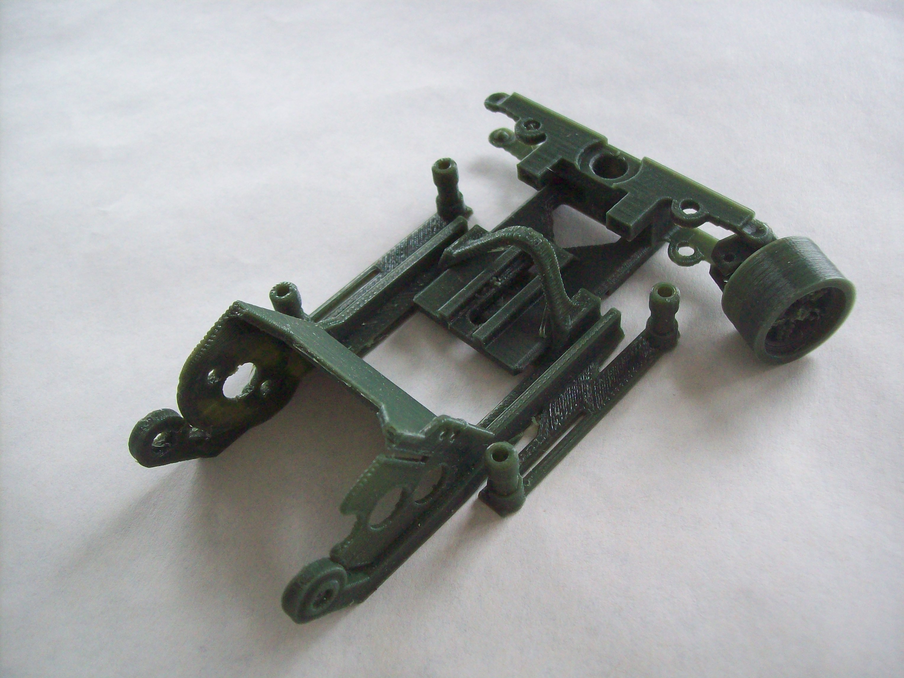

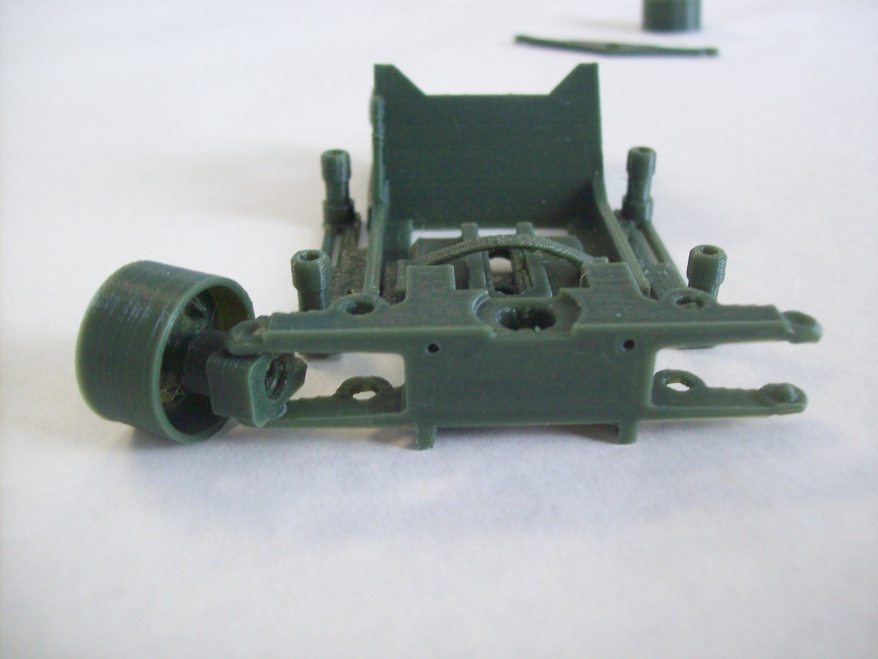

in attesa di consigli e suggerimenti dai più esperti di stampa e di CB+ vi allego qualche fotina del telaio.....
