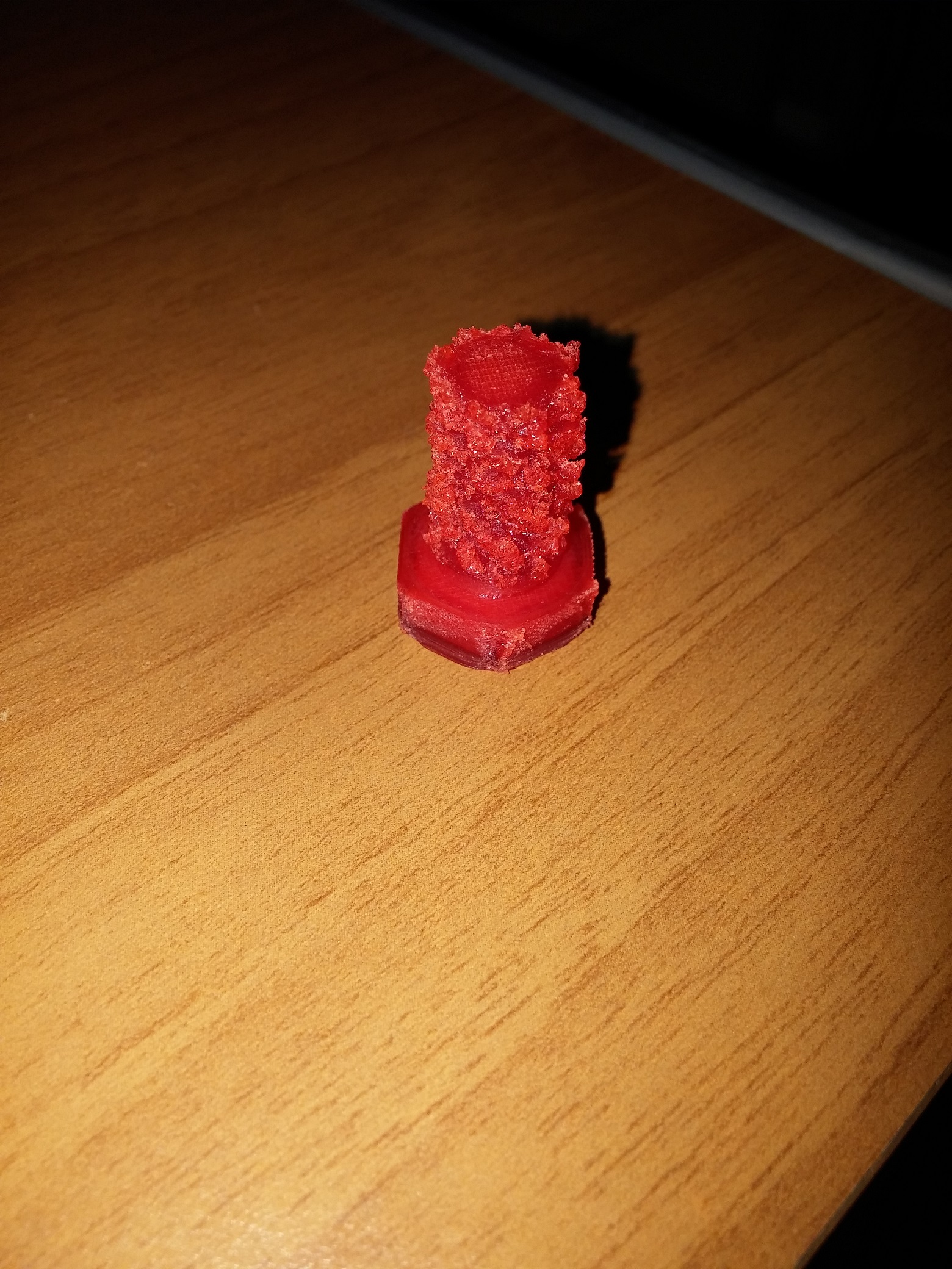

ho da poco cominciato a fare delle prove di stampa con il pet ma purtroppo sto riscontrando molti problemi qualitativi.
provando a stampare un semplice bullone questo è stato il risultato...
lo stesso oggetto stampato in pla è risultato perfetto...
cosa ho sbagliato?
allego un po di foto

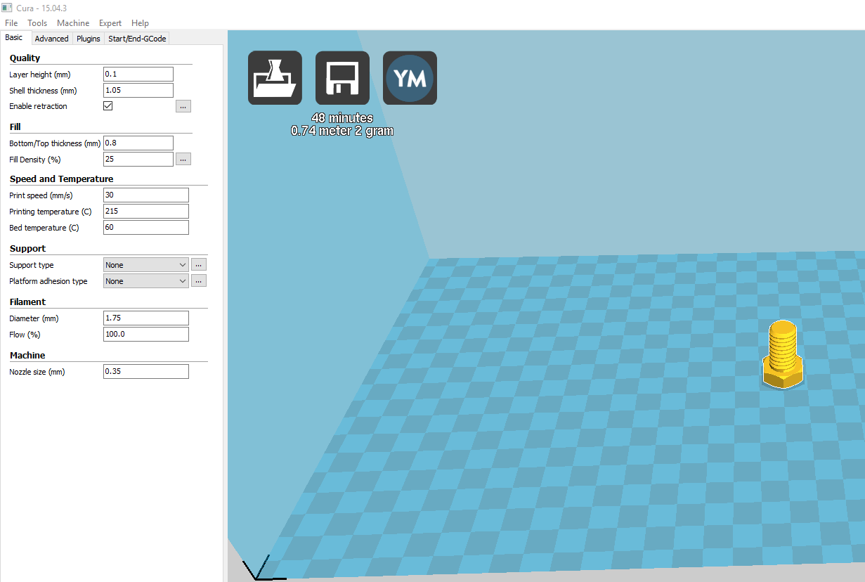

Sei sicuro che l'ugello non era intasato da un precedente  filamento  che utilizzava temperature piu' alte ??? Prova ad andare  a 225 di ugello e  0.2 di Layer  e il piatto fai anche  50 gradi  non sono sicuro della buona  riuscita  della prova  ma fammi sapere ! prima di tutto pulisci bene l'ugello  fallo andare in temperatura  e  poi usa  il famoso filo armonico da passargli dentro !  Alex   Elvis3D
Ma  stai usando  ABS o PLA ???
ciao sto utilizzando pet... ma se metto pla o abs l'oggetto viene perfetto... l'ugello ho provato a sostituirlo ma non cambia nulla...

Dalla base del bullone non mi sembra che il materiale esca male.
Dai filetti del bullone invece mi sembra che ci sia troppo remelting a causa di un'eccessiva temperatura.
io proverei così.
Trova la tua temperatura giusta con quel PET, imposta 195°C o meno estrudi a manoe controlla che il filamente esca verticale e non arrotolato.
Per pezzi piccoli . Alta ventilazione. Bassa temp. Bassa velocità

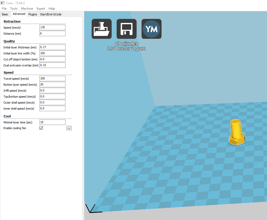

ps. la velocità di ritrazione è troppo alta.(170mm/sec) Tieni presente che tu facessi moltissime ritrazioni il filamento verrebbe letteralmente grattato invalidando la stampa.
