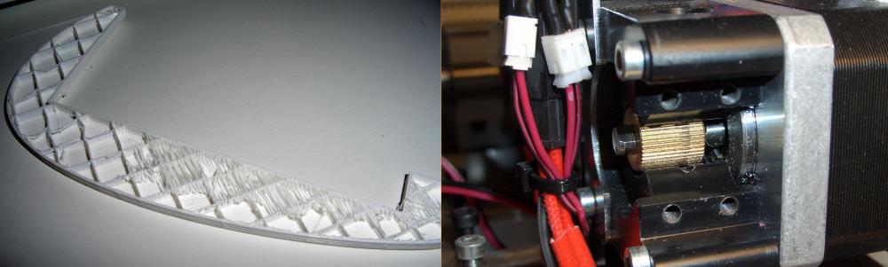

Da qualche tempo ho dei problemi di riempimento del PLA con la stampante  Sharebot NG. (vedi foto allegata)
Ho provato a pulire più volte l'ugello nonostante il filo caricato esca del diametro giusto, quindi ho spostato leggermente la ruota godronata in modo che il filamento fosse a contatto di una parte non usurata, ho registrato attentamente le molle del "pressafilo", ho provato a variare la temperatura dell'estrusore in fase di stampa, ho cambiato il colore del filo, ma senza risolvere il problema (ho provato a stampare con l'altro ugello e il risultato è corretto). I primi layer del bottom vengono stampati bene mentre il riempimento è discontinuo e si sfalda, il filamento è troppo sottili e gli strati non aderiscono gli uni agli altri.

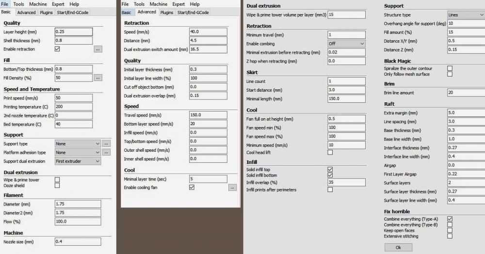

Il gcode è lo stesso che ho usato precedentemente per altri pezzi che erano venuti bene. Ho anche provato a rifarlo con Cura (di solito uno Slic3r) senza miglioramenti.
Da cosa può derivare questo problema?

Silvana mi daresti il tuo STL da provare a tampare cosi' se mi riesce a me poi ti passo il profilo di settaggio di  CURA ???   Alex   Elvis3D    la  mia  E-mail   leoncino74@libero.it
ciao, sei molto gentile ma veramente il pezzo l'ho stampato più volte e non ho mai avuto problemi. Penso non dipenda dai settaggi, sono due anni che stampo ed è da solo un mese che mi fa questo scherzo..:(
