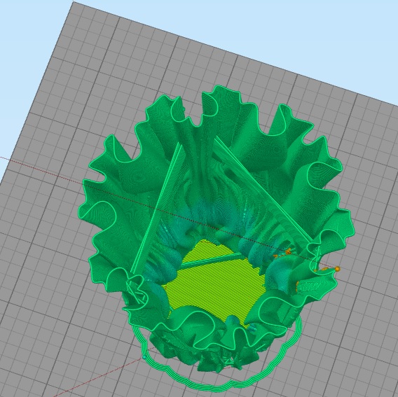

Ho sempre usato con molto successo Simplify, ultimamente volevo cimentarmi in un po di vasi simpatici da usare come portapenne da scrivania ma e' un dramma, mi riempie l'interno di righe e artefatti di tutti i tipi (vedi foto allegata).
con slicer, cura e repetier tutto benissimo, voi direte fatteli con quelli, si daccordo ma possibile che l'unico software a pagamento non sia capare di fare i vasi ??
Come settaggi uso gli stessi degli altri, abilito il flag per i vasi, top a zero, perimetro a 1 e bottom a 4, stessa cosa che faccio negli altri software.
Qualche idea ??

Lo fa anche con altri file? Magari non legge benissimo il file per via di qualche piccolo errore nella geometria dell oggetto
7 ore fa, AMaker dice:
Lo fa solo con i vasi fatto cn l'opzione spiralize, l'oggetto e' stato controllato con netfabb e cmq con gli altri slicer viene benissimo
7 ore fa, Alessandro3d dice:
Cmq meglio mettere perimetro a 3...così il vaso è molto solido
Ci ho provato ma quando parte con l'opzione spiralize abilitata lo rimette a 1
ciao hai provato a non abilitare l'opzione vaso?
io con s3d non la uso mai, metti infill a 0% top a 0 e outline in base alla resistenza che vuoi ottenere (non avercene a male ma hai disabilitato i supporti?)

ciao Adriz!
da quanto posso vedere dalla foto, sembra che nei punti "incriminati" il perimetro ritorni su se stesso, attivando la stampa di una sequenza successiva.
Prova ad ingrandire il layer nel punto dove fà inversione magari riusciamo a capire.
Saluti

Si disabilitato i supporti, proverò come dici tu, magari lo spiralize dà i numeri, sarà un qualche bug del programma, alla fine con Repetier, lo ha visualizzato e stampato alla perfezione
