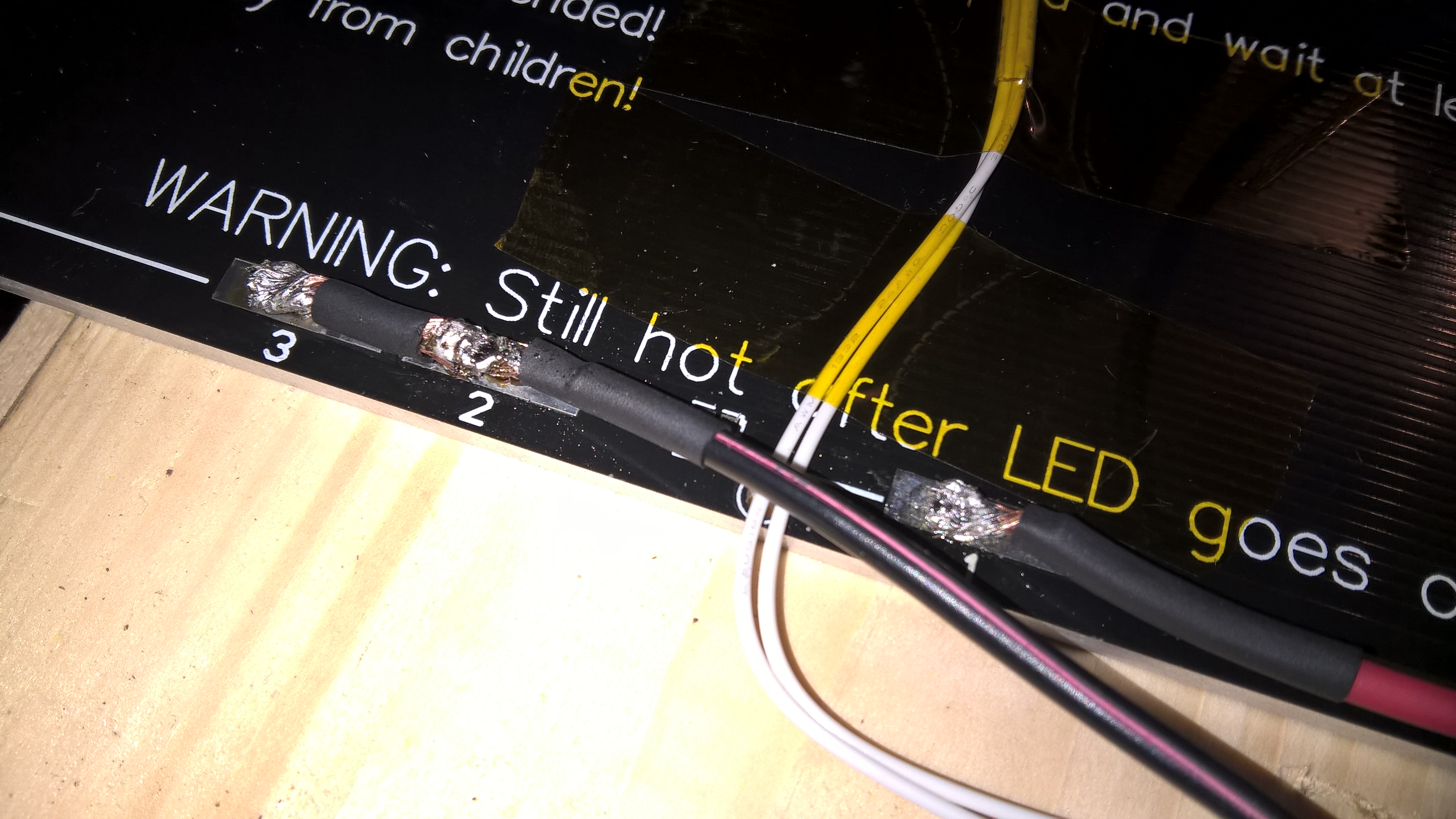

salve ho un piatto riscaldato a 3 pin, quello di colore nero, e non so da dove iniziare....quanti cavi mi servono? e dove li collego nella stampante ?
io ho una prusa i3 hephestos.

2 cavi devi collegare alla ramps, cavi usare almeno da 1,75- 2mm e abbastanza morbidi..
pin 2-3 collegare cavo massa -;  al 1 alimentazione +.
e in centro metti il sensore.
ps il piatto non dipende da colore, devi vedere la scritta se MK1, MK2, MK2B, MK3 ecc.
non guardare la saldatura
grazie..... ho fatto tutto utilizzando un filo un po più piccolo preso da una spina.....pero non si riscalda.... io non ho un sensore al centro e non credo siano i fili che cause impediscono l'accensione del piano riscaldato?
importante non invertire + e -.. cavi meglio usare un po' elastici in modo che quando si sposta il piano non si spaccato in tempo..
  metti qualche foto come hai collegato se no, non si capisce dove  hai sbagliato.
La sezione del cavo è scelta in base agli Ampere a cui sono sottoposti, per il rivestimento utilizza quelli rivestiti in silicone....li trovi facilmente nei negozi di modellismo.
