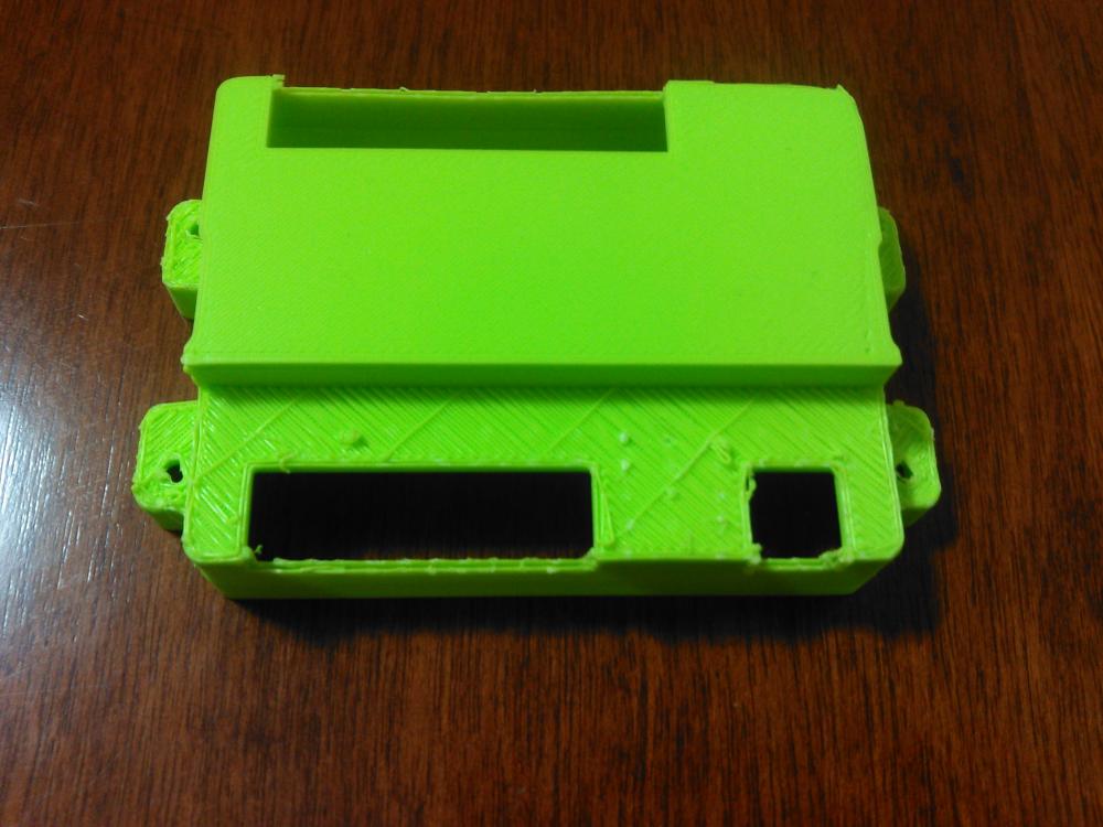

Pablito Inviato 13 Marzo 2016 Condividi Inviato 13 Marzo 2016 Buondi, sono nuovo del forum ed anche di stampa 3D. Ho il seguente problema: ho stampato un modello sviluppato su u SW 3D che presenta una parte sospesa. Ho impostato la stampante per produrre i supporti e devo dire che fin qui tutto bene nel senso che l'oggetto viene stampato correttamente. L'unica cosa che non mi piace é la stampa della parte che poggia sui supporti. Non viene liscia ma si vedono molti filetti di plastica. Come potete vedere nella foto allegata, la parte in basso, stampata con supporto é tutta sfilacciata, mentre le altre parti sono ben definite e lisce. Come posso ovviare a questo? Grazie in anticipooooooooo! Cita Link al commento Condividi su altri siti Altre opzioni di condivisione...
Ospite Inviato 13 Marzo 2016 Condividi Inviato 13 Marzo 2016 Non ci sono molte altre soluzioni... Doppio materiale che togli o per distaccamento o scioglimento. Utilizzando solo un materiale puoi regolare i settaggi dei supporti ma la superficie liscia non l avrai mai Cita Link al commento Condividi su altri siti Altre opzioni di condivisione...
Pablito Inviato 13 Marzo 2016 Autore Condividi Inviato 13 Marzo 2016 Pensavo che si potesse rilavorare il pezzo in due stampe successive. Tipo fresa. Cita Link al commento Condividi su altri siti Altre opzioni di condivisione...
Ospite Inviato 13 Marzo 2016 Condividi Inviato 13 Marzo 2016 Mhm. Non penso proprio... Infatti le parti sospese sono una delle note dolenti della stampa 3d... Poi ci sono metodi per cercare di farle il meglio possibile Cita Link al commento Condividi su altri siti Altre opzioni di condivisione...
3Dmoskcustoms Inviato 13 Marzo 2016 Condividi Inviato 13 Marzo 2016 visto che hai disegnato tu, dividilo in due parti e stampa senza supporti. Cita Link al commento Condividi su altri siti Altre opzioni di condivisione...
Pablito Inviato 13 Marzo 2016 Autore Condividi Inviato 13 Marzo 2016 e poi come li rimetto insieme? Cita Link al commento Condividi su altri siti Altre opzioni di condivisione...
Ospite Inviato 13 Marzo 2016 Condividi Inviato 13 Marzo 2016 Colla Cita Link al commento Condividi su altri siti Altre opzioni di condivisione...
Pablito Inviato 13 Marzo 2016 Autore Condividi Inviato 13 Marzo 2016 visti gli spessori della plastica credo che una volta incollati avranno poca resistenza meccanica. non mi fa impazzire come soluzione, ma se é l'unica ci provo. la resina bicomponente lega bene con il pla? Cita Link al commento Condividi su altri siti Altre opzioni di condivisione...
3Dmoskcustoms Inviato 13 Marzo 2016 Condividi Inviato 13 Marzo 2016 allora devi progettare in modo che quando dividi e vai ad incollare ti crea strato solido. va bene tutto quello che incolla forte. Cita Link al commento Condividi su altri siti Altre opzioni di condivisione...
