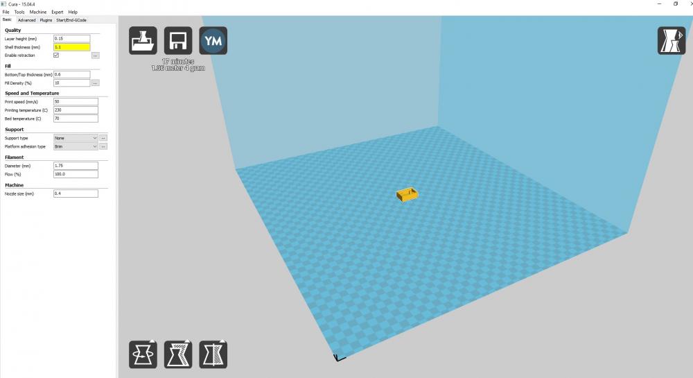

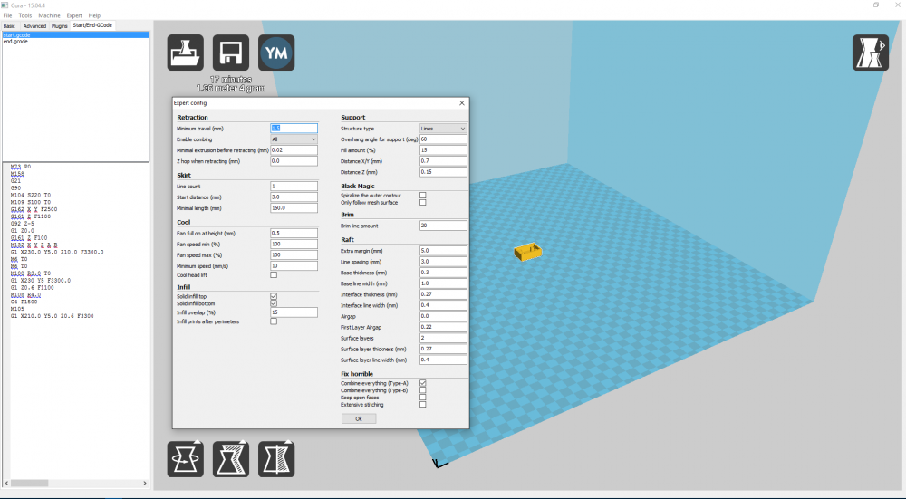

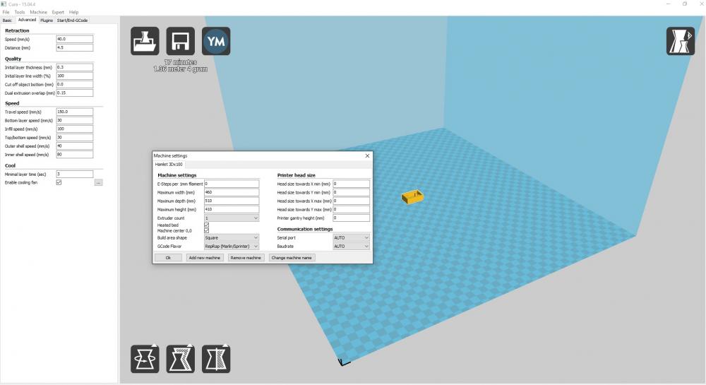

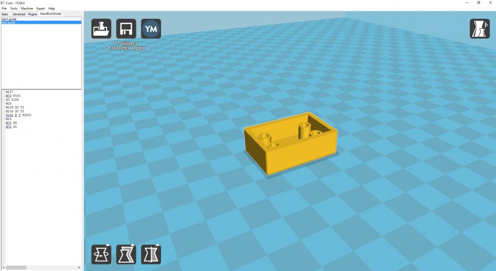

Grazie Marco ed Alessandro per l'interessamento e le cortesi risposte.
Non ho una foto (al momento) ma il problema principale è che la testina inizia a stampare mezza fuori e mezza dentro dal piano in bachelite....e non in centro.
In questi giorni ho provato a spostare "a mano" l'oggetto ma diciamo che stampa sempre un pò dove vuole... a volte a dx in alto... altre volte in basso a sx .. e sempre per 3/4 fuori e 1/4 dentro alla base....
Se non Vi dispiace, posso postare qualche screenshot delle mie impostazioni di Cura... in ogni immagine ho cercato di racchiudere alcune informazioni ... ad esempio Cartella Advanced + Machine Setting..ecc... Il pezzo disegnato è solo un esempio ed è un oggetto di  cm 2x3x1
Ovviamente non vi chiedo la "pappa pronta" ma solo alcune indicazioni su come risolvere questo problema poichè mi sa che sono proprio fermo !!....
Ancora un caro saluto e un sentito ringraziamento

nelle maximum with x depth x height del piatto di stampa inserisci quelle effettive di costruzione e non della stampante intera...;-)
