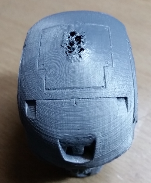

Ciao Ragazzi ho dei problemi con la stampa dell'Abs.
Nel primo caso (colore grigio) ho stampato il T800, l'oggetto stampato con infill 0 e 3 Shell, la parte superiore mi è stata stampata con un bel buco.
Quale parametro posso modificare per risolvere il problema?
Avevo pensato di aumentare l flow per i livelli superiori, esiste un comando da inserire manualmente nel GCODE?

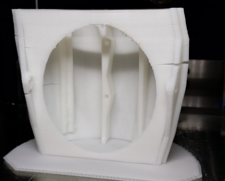

Nel secondo caso l'abs (Marca HAMLET) mi si è spaccato in vari punti, da cosa dipende?

nel primo caso il problema è che abs non riesce a rafreddarsi, quindi aggiungi altri 2-3 "teste".
nel secondo caso rafreddamento troppo veloce e l'abs si è delaminato. o chiudere la stampante o magari mettere d'avanti qualcosa, tipo un cartone.  o alzare la temperatura del piatto se è bassa.
Nel primo caso non è pensabile di stampare un oggetto del genere a 0% infill. La cupola è troppo accentuata per far si che venga "su" in autonomia.
Il secondo caso è il classico effetto "delaminazione" dovuto a diversi fattori: un ABS "umido" o di cattiva qualità porta a questo, così come una temperatura di estrusione non idonea. Stampare con la camera calda (stampante chiusa per intenderci) aiuta TANTO, ma non risolve il problema se il filamento alla fonte è di scarsa qualità. Ti consiglio un ABS LAYER, meno warping e meno delaminazioni anche a stampante "aperta".

Adesso sto riprovando a stampare il pezzo di InMoov a 255 Gradi, il pezzo in foto è stato stampato a 240°.
Appena finisco di stampare vi faccio sapere se il problema è risolto.
Saluti.
Giovanni
  • 2 settimane dopo...
Problema risolto stampando a temperature superiori....
