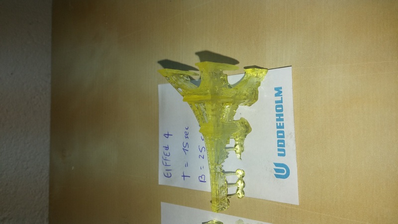

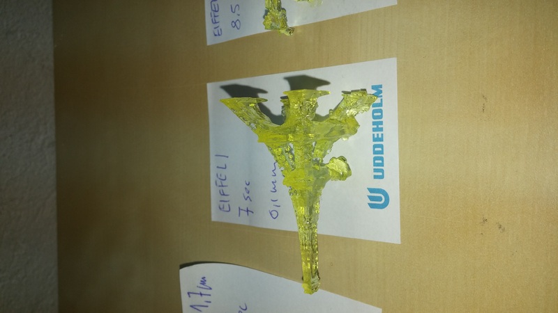

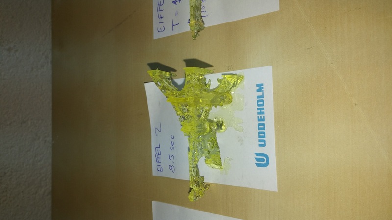

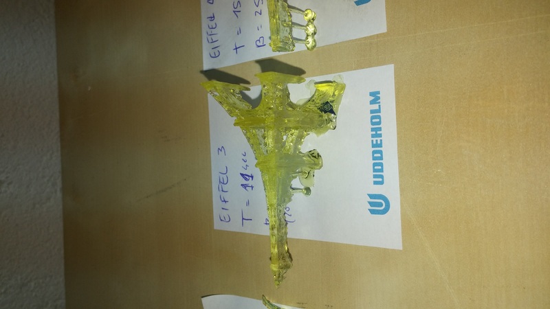

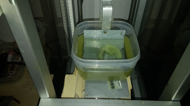

Ciao ragazzi, allora ho costruito una stampante 3d DLP. Sto iniziando a stampare ma fin ora non ho ancora ottenuto dei risultati molto attendibili. Non capisco cosa sta succedendo, qualcuno mi può dare qualche dritta?
software: Creation Workshop
projector: toshiba tdp-s8
resina: funtodo  STANDARD BLEND unpigmented resin

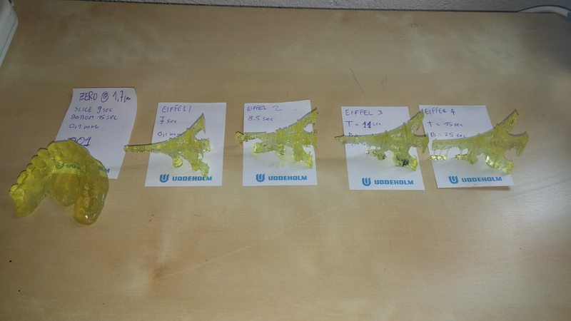

Questi sono i risultati di una serie di stampe con tempi sempre più grandi, però il risultato no cambia. Cosa sbaglio?
cordialmente, torla91.
  • Risposte 10
Ciao... A prima vista sembrerebbe un problema di supporti insufficenti, farla più piccola e orientata in alto aiuterebbe ma...
Le stampanti Top Down come la tua non saranno MAI affidabili al 100%... per problemi "fisici" che determinano il comportamento di un fluido a contatto con un solido e l' atmosfera...
Io sto cercando di risolvere con uno strato isolante superiore in FEP... Ho fatto adesso un post
Comunque prova e riprova... è molto difficile trovare il giusto tempo di cura... deve essere appena sufficente a solidificare il tutto... un eccessivo tempo peggiora le cose e basta, deformando il pezzo in maniera spropositata
eh provo e riprovo ma ormai sto dando di matti! il tutto funziona per stampare modelli dentali, però per altre cose più complicate siamo in alto mare! Quindi secondo te devo cambiare il tempo di cura?
Penso proprio di si... il modello dentale viene bene perchè non ha particolari sottosquadra e le parti tonde nascondono i rigonfiamenti... La torre sdraiata è molto difficile da supportare, prova ad orientarla verso l' alto e a dargli 9 secondi come il modello dentale, qualcosa viene di sicuro... da li abbassi il tempo un pò alla volta

il problema è che in piedi non riesco  a causa dello spazio! non ci sta tutta nel VAT, comunque anche la torre eiffel è l'ultimo mio problema, l'importnte è che stampi bene i denti e poi siamo a posto. Tu come hai gestito il numero di step per mm? io attualmente ho le stampe che sono un po stirate sull asse Z. devo avere un piccolo errore nel step/mm e non so come regolerlo!
