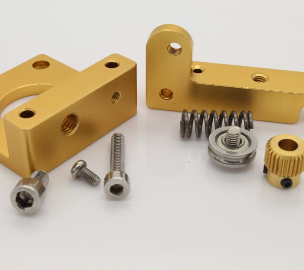

Dark72 Inviato 31 Marzo 2016 Condividi Inviato 31 Marzo 2016 Buona sera a tutti, sto realizzando la mia prima stampante 3D, ho finito l'asse X ho cominciato a ""progettare/realizzare" lasse Y e Z ( verosimilmente una PRUSA +/- ),Ho intenzione di metterci 2 estrusori Bowden. Per il "sistema di trascinamento/spinta" voglio mettere un sistema come da foto ..... che rapporto di riduzione mi servirebbe??!! Non riesco a farmi un'idea .In giro nel web ne ho visti tanti ma nessun dato a riguardo. Ho già l'elettronica con arduino mega+ramps 1.4 +5 DRV 8825 + LCD 12864 .... dimenticavo il piano riscaldato (volume di stampa teorico 300 x 300 x 300) Grazie per l'attenzione Sandro Ps Cita Link al commento Condividi su altri siti Altre opzioni di condivisione...

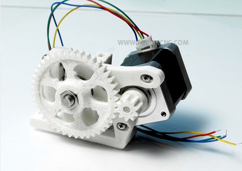

FoNzY Inviato 1 Aprile 2016 Condividi Inviato 1 Aprile 2016 rapporto di riduzione? non c'è riduzione in questo sistema che hai messo in foto..... c'è una un pignone dentato direttamente sull'asse del motore mentre nella parte superiore c'è un cuscinetta a sfera che schiaccia il filo contro il pignone di cui sopra.....la pressione che esercita il cuscinetto sul filo puoi gestirla tramite la vite che si vede nella parte superiore.... il sistema che hai messo è questo nella seconda foto, mentre la prima foto è un sistema con riduzione di 4:1 Cita Link al commento Condividi su altri siti Altre opzioni di condivisione...
Dark72 Inviato 1 Aprile 2016 Autore Condividi Inviato 1 Aprile 2016 Ok ... ho pescato una foto su internet poco chiara ( comunque ha la flangia motore lontana dal sistema di trascinamento, e ha 3 fori di fissaggio che non coinciderebbero con quelli del motore ma con un epicicloidale ... comunque non soffermiamoci ....) nella tua risposta mi dai un'informazione utile ... rapporto 4:1 .. vedi foto che ho messo ora Grazie per la risposta Cita Link al commento Condividi su altri siti Altre opzioni di condivisione...
FoNzY Inviato 1 Aprile 2016 Condividi Inviato 1 Aprile 2016 ok, si è sicuramente ridotto!....come mai tanti ingranaggi... ha una frizione tipo avvitatore? per il rapporto tieni per buono il 4:1 ma è indicativo potrebbe essere 4,xx : 1 Cita Link al commento Condividi su altri siti Altre opzioni di condivisione...
Dark72 Inviato 1 Aprile 2016 Autore Condividi Inviato 1 Aprile 2016 Non hanno nessuna frizione .....ingresso con motore passo passo (nel Ns caso un Nema 17 o altro) gruppo di riduzione di tipo epicicloidale con rapporti di riduzione che vanno da 5:1 fino a 100:1 ... ne trovi di tutte taglie.Per settare la corretta erogazione del filamento setti gli step/mm . Mi chiedi perché voglio usare un sistema del genere?? Nello specifico lo reputo tecnicamente corretto ( il filamento deve essere spinto nell'estrusore lentamente ma con "forza" e quindi ....).Ho visto altri porgetti che usano questo sistema ... Grazie per lo scambio di idee .... :-) Ps Ho acquistato gli stepper preso stepper online (ebay)http://stores.ebay.it/StepperOnline/Nema-17-Geared-/_i.html?_fsub=10778970012&_sid=1179735022&_trksid=p4634.c0.m322 (nello specifico vedi gli epicicloidali che vorrei acquistare della riduzione giusta ) 1 Cita Link al commento Condividi su altri siti Altre opzioni di condivisione...

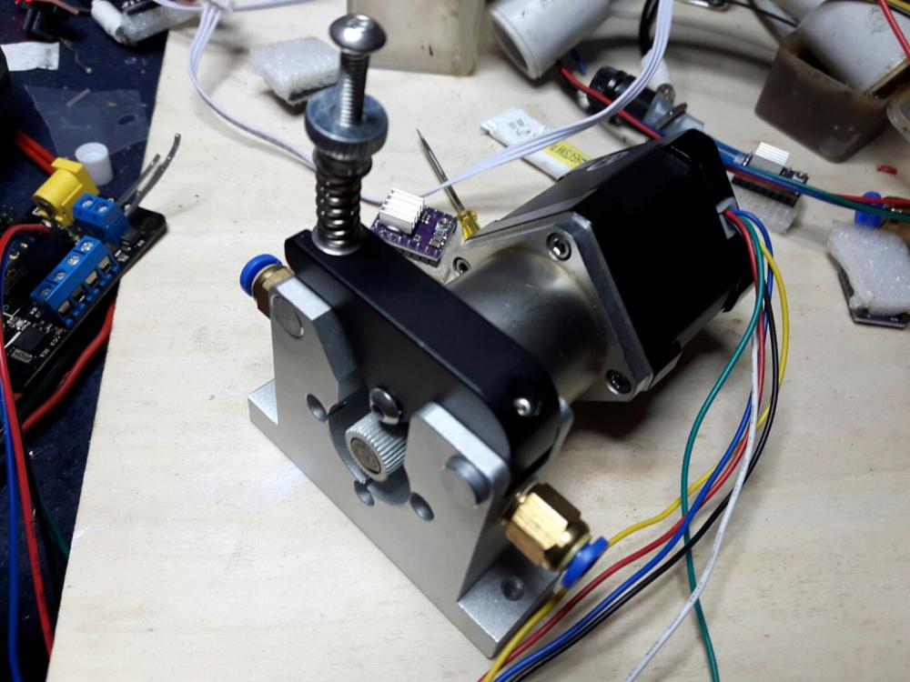

Dark72 Inviato 13 Aprile 2016 Autore Condividi Inviato 13 Aprile 2016 Oggi mi è arrivato il moto-riduttore ...... come assemblo il tutto posto foto .............. se a qualcuno interessa ...... Cita Link al commento Condividi su altri siti Altre opzioni di condivisione...
