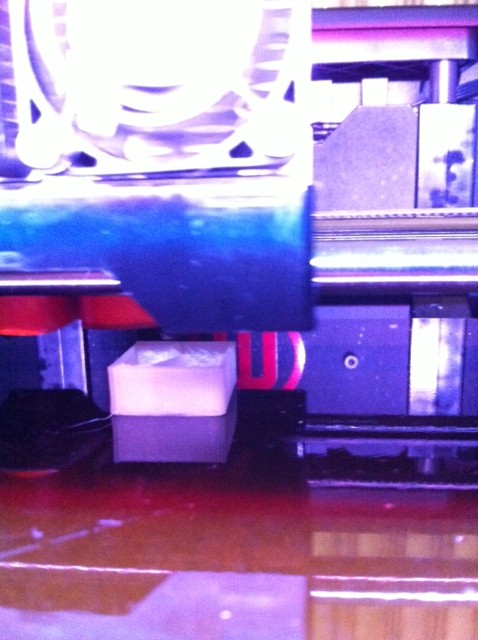

Ospite Inviato 25 Ottobre 2014 Condividi Inviato 25 Ottobre 2014 Complice il clima freddo e particolarmente asciutto grazie ai forti venti ho deciso che era il momento di mettere sotto torchio il filamento di PVA acquistato ancora a luglio Udite udite, nessun problema, ho fatto un test con un cubetto classico da 20 mm ed è risultato perfetto al primo colpo! 205 gradi di estrusore, piatto a 0 °C e senza raft o brim vari solo adesione al magico Kapton tape Adesso provo una forma a cilindro e un po' di sbalzo per vedere se i parametri sono corretti o se è il caso di rivederli un pelo. Se avete domande al riguardo scrivete pure Cita Link al commento Condividi su altri siti Altre opzioni di condivisione...
