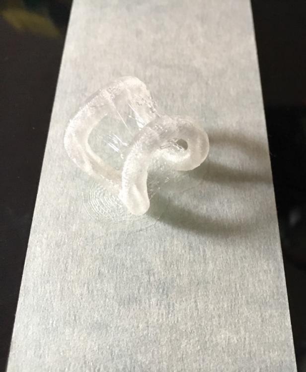

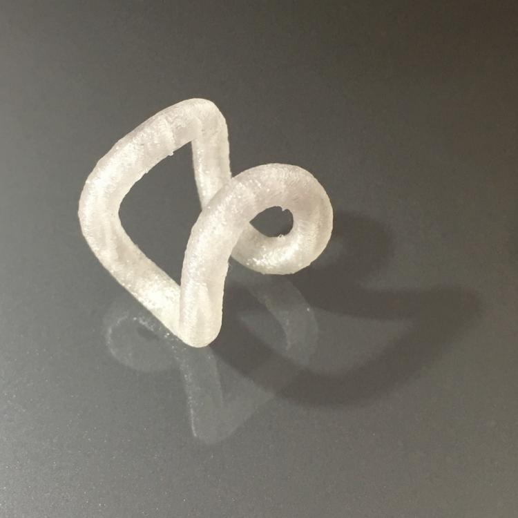

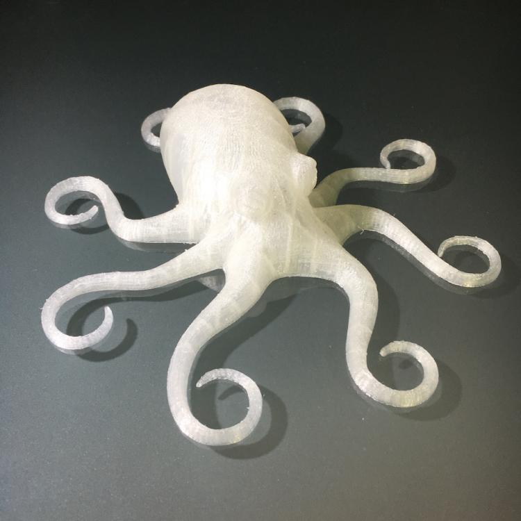

FabrizioC Inviato 2 Maggio 2016 Inviato 2 Maggio 2016 Alla fine ho optato per una Prusa i3 Hephestos in kit, mi è parso un valido compromesso. Il montaggio mi è sembrato abbastanza laborioso anche se relativamente semplice per la necessità di ritoccare costantemente le parti stampate. Un piccolo momento di panico alla prova motori tramite controllo manuale: X ok, Y ok, Z ok, estrusore... NON ok! Poi provando il carico del filamento in temperatura è risultato correttamente funzionante. Dopo il livellamento il primo cubo ha iniziato a prendere forma a cui è seguito l'interfacciamento con OctoPi su Raspberry, e dopo aver applicato del nastro gommato sul vetro ho inviato alla stampante un file dopo l'altro tramite interfaccia web per soddisfare il piccolo impaziente e questo il risultato stampato in scala 1:2 da questo progetto: https://www.thingiverse.com/thing:1066739 Cita

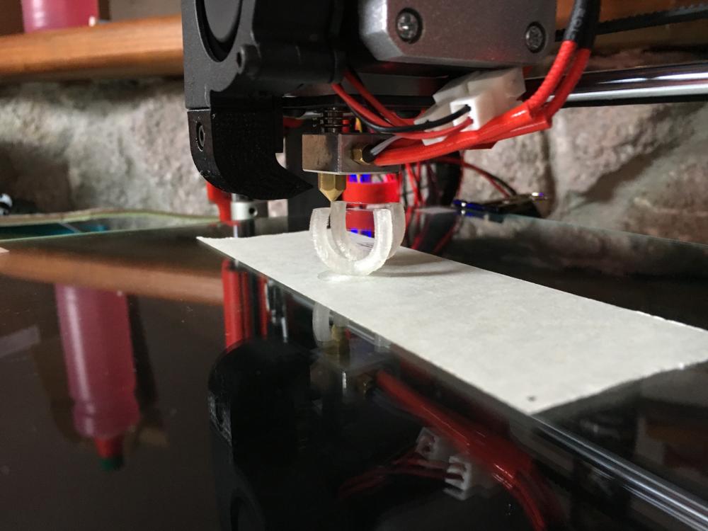

FabrizioC Inviato 2 Maggio 2016 Autore Inviato 2 Maggio 2016 In generale, da ignorante, mi pare accettabile, ad eccezione della gamba sulla destra, la cosa curiosa è che la parte "compressa" e "curva" verso l'interno dell'oggetto stava poggiata su piano durante la stampa, mentre gli strati superiori sono orizzontali Qualcuno mi può spiegare come è stato possibile? Cita
Adryzz Inviato 3 Maggio 2016 Inviato 3 Maggio 2016 Si è staccato dal piano durante la stampa, usa la lacca splendor al posto del nastro Cita
FabrizioC Inviato 3 Maggio 2016 Autore Inviato 3 Maggio 2016 Grazie Adryzz, non mi ero reso conto del distaccamento, in alcuni pezzi non avevo proprio controllato dato che i primi pezzi sembravano ben attaccati sul nastro. In realtà le prime prove prove le avevo fatte proprio con la lacca ma non arrivava nemmeno alla fine del pezzo. Poi messo il nastro ne ho fatti uno dopo l'altro. Riproverò comunque con un'altra lacca, la splendor che avevo a disposizione (ho visto dopo) era con "olio di qualcosa" che penso possa aver influito negativamente sull'adesione. A proposito di lacca: come si toglie da vetro? va tolta e rimessa prima di ogni stampa? Cita
FoNzY Inviato 3 Maggio 2016 Inviato 3 Maggio 2016 4 ore fa, FabrizioC dice: Grazie Adryzz, non mi ero reso conto del distaccamento, in alcuni pezzi non avevo proprio controllato dato che i primi pezzi sembravano ben attaccati sul nastro. In realtà le prime prove prove le avevo fatte proprio con la lacca ma non arrivava nemmeno alla fine del pezzo. Poi messo il nastro ne ho fatti uno dopo l'altro. Riproverò comunque con un'altra lacca, la splendor che avevo a disposizione (ho visto dopo) era con "olio di qualcosa" che penso possa aver influito negativamente sull'adesione. A proposito di lacca: come si toglie da vetro? va tolta e rimessa prima di ogni stampa? ciao fabrizio, la lacca potrebbe essere la soluzione ma a mio parere il pezzo è troppo piccolo per avere una ritrazione tale....secondo me c'è un "problema", o il primo layer è troppo alto,il filamento è di una pessima qualita',il piano era storto...... la lacca aiuta maggiormente su pezzi di grandi dimensioni dove anche se la stampante è perfetta l'abs si ritira un pochino.io la lacca la spruzzo una volta e finche non devo fare qualcosa di particolare la lascio li,rispruzzandola di volta in volta per 4\5 volte..... visto che dici che senza nastro gli oggetti si staccano completamente fai qualche prova perche c'è qlcs che non va'....un pezzettino come la gamba deve stamparlo senza troppi aiuti..... Cita

FabrizioC Inviato 4 Maggio 2016 Autore Inviato 4 Maggio 2016 @Adryzz avevo provato a togliere la lacca con l'alcool e la carta ma avevo l'impressione che si facesse un'impasto... ed usare lo shampoo mi sembrava eccessivo Il piano l'ho verificato, tra ugello e vetro passa un foglio A4 piegato in due (o due fogli da 80gr/mq se preferite) Adesso riprovo con la lacca Splendor (senza oli aggiunti) Comunque lo scotch da carrozzieri mi era sembrato avere una buona adesione (gamba a parte tutti gli atri pezzi ed anche un atro oggetto sono venuti bene) Cita
