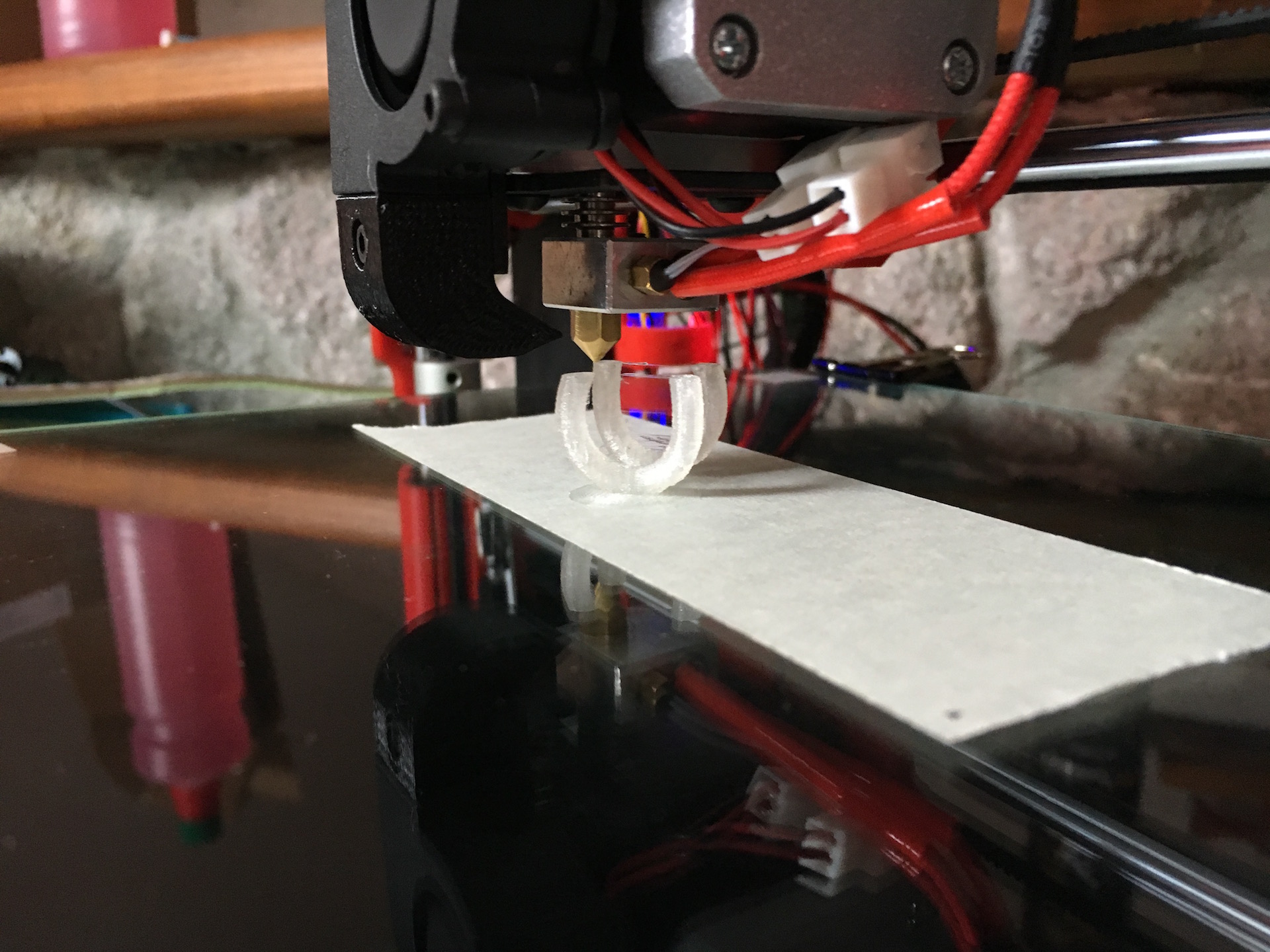

Pippolinos Inviato 5 Maggio 2016 Inviato 5 Maggio 2016 13 ore fa, FabrizioC dice: Il piano l'ho verificato, tra ugello e vetro passa un foglio A4 piegato in due (o due fogli da 80gr/mq se preferite) Comunque lo scotch da carrozzieri mi era sembrato avere una buona adesione (gamba a parte tutti gli atri pezzi ed anche un atro oggetto sono venuti bene) Non è troppo 2 fogli? Cita
Elvis74 Inviato 5 Maggio 2016 Inviato 5 Maggio 2016 Fabrizio di solito si usa il semplicissimo bigliettino da visita che dovrebbe misurare come spessore 0.35 ! Alex Elvis3D 1 Cita
FabrizioC Inviato 5 Maggio 2016 Autore Inviato 5 Maggio 2016 40 minuti fa, Elvis74 dice: Fabrizio di solito si usa il semplicissimo bigliettino da visita che dovrebbe misurare come spessore 0.35 ! Elvis3D Con l'euforia della novità mi era venuto in mente il foglio A4, singolo (troppo vicino) ho visto che le linee sul vetro apparivano discontinue, messo doppio mi sembrano correte, molto uniformi, appena posso provo con il biglietto da visita Cita
Elvis74 Inviato 5 Maggio 2016 Inviato 5 Maggio 2016 che le vedevi discontinue vuol dire che il livellamento non era perfetto il livellamento del piatto essendo manuale dipende tutto da noi livelarlo al meglio per avere una buona partenza di stampa ! Elvis3D Cita
FabrizioC Inviato 5 Maggio 2016 Autore Inviato 5 Maggio 2016 7 minuti fa, Elvis74 dice: che le vedevi discontinue vuol dire che il livellamento non era perfetto Elvis3D Il livellamento era buono, solo troppo vicino, discontinue nel senso che erano "sbordate" come se ci fosse troppo materiale tra ugello e piatto... quindi ho aumentato lo spessore ed ora mi pare buono (il livellamento) (Perdona l'apparente arroganza, cerco solo di essere chiaro e conciso anche se sono inesperto) ... ed in quanto inesperto il mio vocabolario è limitato, sorry Cita
Elvis74 Inviato 5 Maggio 2016 Inviato 5 Maggio 2016 Per il troppo materiale tra ugello e piatto potrebbe essere forse il valore del Flow rate ( flusso in uscita) un po' alto ! Elvis3D Cita
FabrizioC Inviato 5 Maggio 2016 Autore Inviato 5 Maggio 2016 1 minuto fa, Elvis74 dice: Per il troppo materiale tra ugello e piatto potrebbe essere forse il valore del Flow rate ( flusso in uscita) un po' alto ! Elvis3D Sono ancora con i parametri di default... ne ho di strada da fare Cita

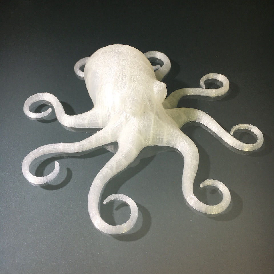

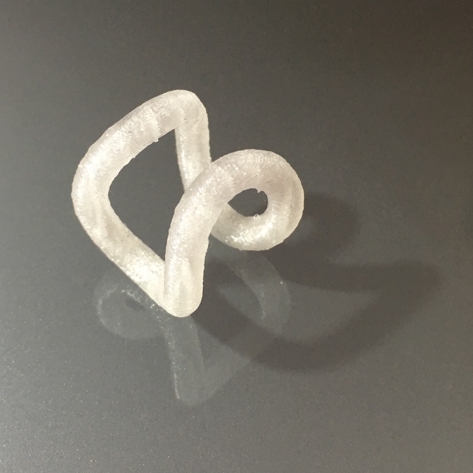

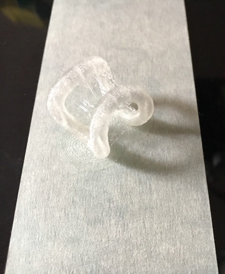

FabrizioC Inviato 5 Maggio 2016 Autore Inviato 5 Maggio 2016 Sul nastro ero riuscito a stampare questo, oggi ne su lacca ne su nastro, arrivato ad un certo punto fa leva sulle gambe e stacca la base. In compenso la stampa del polpo con una base raft che è venuta via in maniera che non avrei mai nemmeno immaginato mi sembra notevole 1 Cita
FabrizioC Inviato 7 Maggio 2016 Autore Inviato 7 Maggio 2016 4 minuti fa, Adryzz dice: Bello il polpo, vai così che vai bene Il merito è degli uploader di thingiverse, comunque per ora sono soddisfatto della stampante (non avendo visto molto di meglio è facile accontentarsi). Sto combattendo con lo stringing (almeno mi pare di aver capito si chiami così) ma per ora non so dove andare ad intervenire e saltuariamente con il warping (qui qualche idea me la sono fatta) Cita
