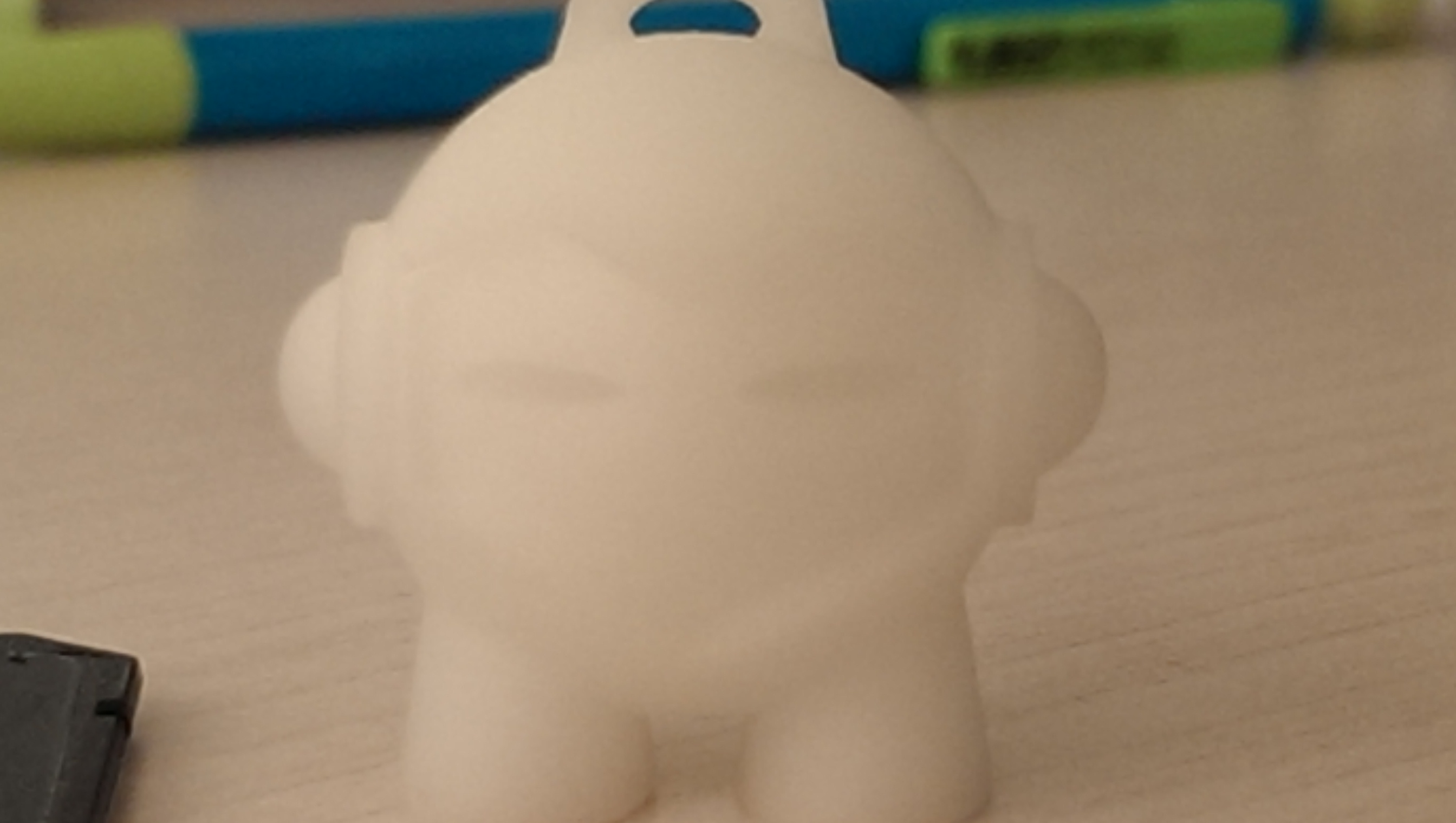

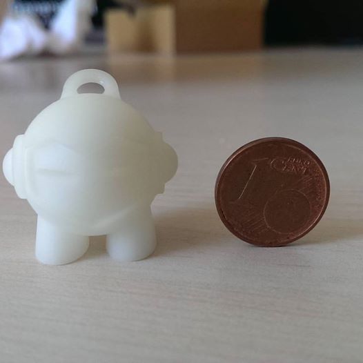

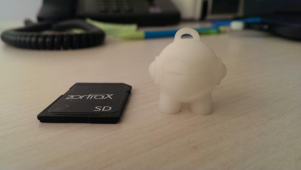

LucaMar88 Inviato 5 Maggio 2016 Condividi Inviato 5 Maggio 2016 Ragazzi come annunciato nell altro post, è arrivata la Xfab! Da dove inizio? Cd Consegna e tempi: Ho fatto ritirare dal mio corriere di fiducia, ottimo imballo, su bancale..stampante ben protetta...per quando riguarda i tempi, hanno fatto circa due mesi di ritardo, ma vabbe amen. Resine (non incluse) vaschetta (ne ho ordinata una di scorta e se la sono dimenticata)..Dimenticavo: ce anche un piccolo manuale che spiega "più o meno" come mettere in funziona la stampante. Installazione, registrazione, attivazione: Collegamenti soliti, usb e alimentazione, tutto in dotazione... Bisogna registrarsi sul loro sito e attivare la stampante tramite seriale...(ho avuto qualche problema dovuto a un loro problema server)... Anche qui tutto facile e liscio... Installo il controller Fictor e il software Nauta.... Abbastanza intuitivi entrambi... Carico un Marvin per provare, genero i supporti automaticamente e procedo con la stampa (cartucce inserite e spremute completamente e in automatico dalla macchina).... Finita la stampa (50 min), eliminò i supporti (un Po grandicelli, devo giocarci un Po e capire bene come funziona).... Immergo il Marvin nell alcol e poi lo inserisco nel fornetto Uv (non incluso ovviamente)... Beh che dire: tutto questo in una mattinata, senza avere esperienza con stampanti sla... Stampa eccezionale (confrontata con il campione della formlabs e devo dire che ce una bella differenza...nel campione si vedono i layer, nel Marvin non si vede nulla...liscio perfetto)... Nota dolente: zero istruzioni da parte sul software nauta e sulla generazione dei supporti... Non ci sono guide o consigli da nessuna parte (per esempio formlabs ha una guida sugli overhangs, spessori, fori, orientamento...), quindi devo testare e sperimentare da me... Inoltre ho scoperto che acquistando da loro, non si ha diritto all assistenza o a eventuali domande e/o chiarimenti sul funzionamento della macchina... Cosa non detta in Fiera, dove avevo visto la macchina... Domani posterò alcune foto del Marvin e di un altro pezzo che ho stampato... Al momento ho solo l abs bianco. Tutto sommato sono soddisfatto della stampante... Nei prossimi mesi proverò gli altri materiali... Spero di esser stato chiaro, dopo 11 ore di lavoro non è facile XD... Cita Link al commento Condividi su altri siti Altre opzioni di condivisione...

LucaMar88 Inviato 6 Maggio 2016 Autore Condividi Inviato 6 Maggio 2016 eh si in effetti questa cosa mi ha dato fastidio... però smanettando un po, credo che si possa imparare in fretta! Pomeriggio metto qualche foto della macchina... e qualche foto dei pezzi, sperando di riuscire a far vedere il dettaglio della stampa Cita Link al commento Condividi su altri siti Altre opzioni di condivisione...

mau2068 Inviato 7 Maggio 2016 Condividi Inviato 7 Maggio 2016 Salve Luca, sto seguendo anch' io l' xFab e avevo una domanda: hai solo la resina bianca ? se x caso hai anche la resina grigia ( Invicta 917 o precisa 779 ) potresti fare una prova con un oggetto piccolo e particolareggiato ? Il modello del marvin è un modello semplice e senza particolari e la resina bianca inganna l' occhio. grazie ciao mauro campana Cita Link al commento Condividi su altri siti Altre opzioni di condivisione...
LucaMar88 Inviato 7 Maggio 2016 Autore Condividi Inviato 7 Maggio 2016 Ciao, al momento ho solo questa di resina...in settimana acquisterò il precisa credo e il trasparente.... Per quanto riguarda i dettagli, ho stampato un asta di un occhiale con un testo in basso rilievo alto 2 mm e profondo 0.5... Stampato alla perfezione, meglio della sinterizzazione laser....cmq si appena ho l invicta faccio una stampa più dettagliata.... O se vuoi me lo puoi mandare tu un file Cita Link al commento Condividi su altri siti Altre opzioni di condivisione...
