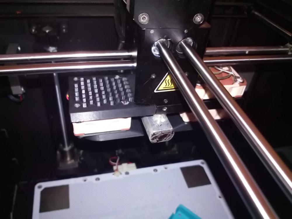

ZioFester Inviato 1 Novembre 2016 Inviato 1 Novembre 2016 No la Z-mod non è un estrusore. L'estrusore si può modificare con qualunque canale da 7mm maschiando il blocco con un foro m6 per tutta la sua lunghezza, per poi troncare 1.2 mm sulla parte superiore del canale avendo così il classico attacco "a lunetta" della Zortrax. La Z-mod è una modifica software che permette di utilizzare profili personalizzati, stampare su vetro, eliminare il raft e usando qualunque materiale (unico limite appunto l'hotend originale). Parliamo di più di 300 parametri e uno slicer di qualità superiore a tutti gli altri in commercio. Il vantaggio non è tanto l'apertura della Zortrax a livello software ma poter sfruttare Z-suite su una macchina e cambiare i valori a piacimento. Ovviamente è una versione totalmente indipendente e modificata quindi potete processare separatamente zcode originali con Z-suite originale e zcode modificati con Z-mod. Inoltre considerate che avendo macchine tutte uguali è un attimo condividere un profilo con un amico e stampare lo stesso materiale con gli stessi risultati. Sicuramente è una cosa che nel mondo open risulta difficile. Su facebook e telegram basta seguire il gruppo Zortrax M200 Italia per avere info apertamente. Non è un segreto ma soprattutto non è un hotend. Lo so per certo perchè sono possessore anche io. Si possono stampare anche wood e tpu. Io uso addirittura il raft e con il settaggio giusto ho un perfetto distacco in stile zortrax. Faccio 1 mm di retraction con il tpu a 210 gradi usando un canale all metal, giusto per fare un esempio. Consiglio di installare 2 ventole al posto della singola originale soprattutto per il pla in modo da distaccare facilmente raft e supporti. Avevo problemi con i classici adattatori in quanto mi toccavano il motorino posteriore sinistro e i connettori del piatto così ho realizzato qualche versione per tutti i gusti ma con l'attacco sul dissipatore dell'estrusore. Lo trovate qui: http://www.thingiverse.com/thing:1806326 Non si tocca la macchina e si lavora solo via software. Con lo Z-temp si spende di più, si invalida la garanzia e soprattutto si può solo cambiare temperatura. Molti materiali hanno bisogno di feed diversi e velocità ridotte quindi è solo fantasia pensare che lo Z-temp permetta di stampare tutto. Se volete stampare davvero qualunque cosa armatevi di Z-mod, canali da 7mm e un piccolo bagaglio di conoscenza su quali sono i parametri e come funziona uno slicer open. Sicuramente non è alla portata dei "nabbi" ma per fortuna c'è dietro una community e si condividono profili ed esperienze sui fili già testati. Senza toccare la macchina invece si comportano molto bene i fili di Stefano Corinaldesi quindi c'è spazio di manovra anche per i più timidi. Se riesco carico qualche foto di stampe con wood Crea e tpu Ice Filaments entrambi stampati a 215° con profilo personalizzato. Cita
