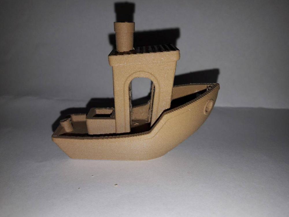

mc0676 Inviato 10 Febbraio 2017 Inviato 10 Febbraio 2017 Io sono uno dei tester di un nuovo programmino bellino che già ha fatto discutere nel forum ufficiale. Al momento viene distribuito "castrato" (solo con esclusione del raft e aumento della ritrazione) dalla tipa di Zmod. Ma l'autore prima o poi lo distribuirà (pare gratuitamente) e al momento non lo fa perché non vuole fare torti o dispetti a Zortrax perché anche se non ci farebbe alcun profitto comunque sarebbe un invito a non comprare filamenti Z e quindi comunque sarebbe un torto a Zortrax. Ma a prescindere da questo il tipo c'ha le idee buone, ad ora siamo arrivati ad un ottimo lavoro, veramente. Ad oggi è possibile: - togliere il raft; - variare la temperatura del piano e dell'hotend; - aumentare la ritrazione; - variare la percentuale di filamento del 1° layer; - variare la percentuale di filamento di tutta la stampa; - aumentare/ridurre la velocità di stampa. Oppure, molto molto semplicemente, chi come me ha Simplify3D con licenza si fa lo slicing come gli pare e piace e poi con questo programmino si converte il comune Gcode in formato Zcode e fine della storia. Questo che vedete stampare è tramite Simplify3D in modalità vase quindi senza Z-Stop, in continua salita. E' un TPE, stampato a 2000 mm/min. Con tutta la macchina di serie senza strani arcani nell'hotend piuttosto che nel nozzle. Questo è il manufatto finale: Sinceramente nel web ho trovato molte rappresaglie trai ztempisti e gli zmodisti e per questo spero che il tipo del programma rilasci il suo gratis quanto prima cosi finiranno queste stupide battaglie a sostegno dell'uno o dell'altro. Insomma se siete in procinto di valutare l'acquisto dell'uno o dell'altro io fossi in voi aspetterei un attimino, potrebbero esserci belle sorprese per tutti. Io oramai lo uso da 4 mesi circa e ne sono molto contento. Per certe limitazioni di Zsuite ero arrivato al punto di valutare la vendita della mia per l'acquisto della UM ma finalmente è arrivata la manna dal cielo. Di sicuro mai e poi mai avrei speso 100 € né per una mod fisica molto molto discutibile né tanto meno per una mod software venduta sottobanco al nero su fessibuk per paura di rappresaglie da parte di Zortrax. Questo è solo il mio parere, sia chiaro. Cita
